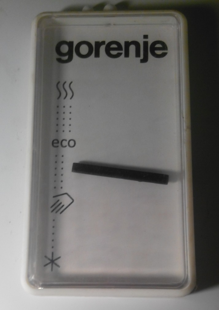

Результат работы. Вечером 100-литровый бойлер нагревается до 45-50 градусов
Пока родители довольны работой. Собственно электрические провода к бойлеру еще не подключал. Температура под конец дня 45-50 градусов. По мере использования воды разбавляется холодной и температура постепенно падает.
Возможно на такой объем неплохо было бы абсорбер не в 1 м^2 а поболее. Метра полтора -два. Но пока посмотрю на работу и ничего переделывать не буду.
