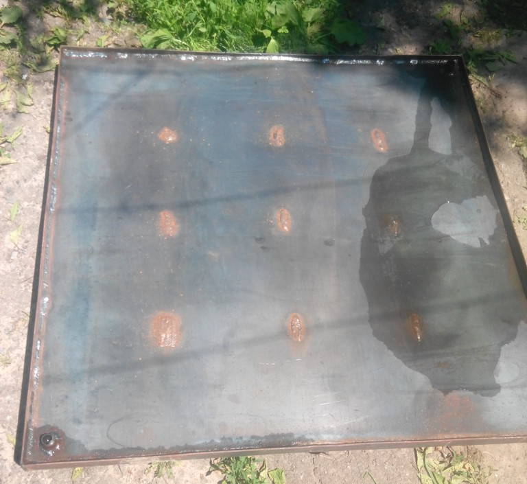

Еще год назад созрела мысль сделать солнечный коллектор. Основной критерий был вменяемый срок окупаемости этого девайса.
Решил поиграться у родителей. В квартире такие эксперименты проводить не очень удобно :D
Основной критерий к этому девайсу - экономическая целесообразность. На горячую воду у родителей уходит гривен 150-250 в месяц.
После прозвона на фирму, которая продает заводские коллекторы нарисовалась следующая картинка. Самый дешевый коллектор с вакуумными трубками стоит от 370 баксов. Но к нему обязательно нужно насос, контроллер, источник бесперебойного питания...(иначе это все перегреется и взорвется :) ) Этот комплект, как мне объявили стоит от ~$1200
Я понял, что с такими затратами это окупится очень не скоро.
Итого созрел план сделать самодельный абсорбер и систему с естественной циркуляцией.
Купил бойлер с косвенным нагревом на 100 литров ~3600 грн.
Купил лист железа 2мм и 35-й уголок за ~650 грн для абсорбера.
За сварку абсорбера заплатил сварщику 700 грн.
Еще лист OSB для корпуса абсорбера ~250 грн.
Еще полторы-две тыс грн ушло на покупку труб, кранов и всяких соединителей.
Корпус слепил из половины листа OSB и старого короба от балконных дверей. От этих же дверей взял стекла. Утеплил снизу стекловатным утеплителем. Конструкция получилась не слишком презентабельная - потому фоток выкладывать не буду :D
Конструкция абсорбера. Из уголка сварена рамка метр на метр. Внутрь рамки вварены два листа металла с расстоянием между ними ~5 мм. Между листами вварены стяжки для предотвращения "раздувания". По диагональным углам вварены две резьбы для подсоединения труб.Объем теплоносителя в абсорбере получился около 6 литров. Абсорбер покрасил черной краской из балончика.
Абсорбер перед покраской после испытания на герметичность.
Коллектор установлен возле фундамента по уровню метра на 3 ниже бойлера. Протянул металлопластиковые трубы под уклоном для обеспечения естественной циркуляции.В самой верхней точке установил открытый расширительный бак из пластиковой бутылки :-) Собрал все, спаковал, заполнил водой. И... ничего не заработало :-( Коллектор греется, но вода по контуру не циркулирует :-(
Я подумал про инженерные просчеты. Трубы тонкие, контур длинный. Но отступать уже поздно. Купил за 700 грн китайский циркуляционный насос. Проложил по другому трубы ( уже без соблюдения уклона ), чтоб насос поставить внутри дома. Заполнил опять систему водой. И... опять ничего не заработало. Насос чего-то покачал. Вроде как тепло пошло, но все это длилось не долго. Потом насос вроде что-то качает, но никуда тепло не идет. Открутил фильтр перед насосом. Оказалось при прогоне системы вся гадость, что была в системе осела на сеточке фильтра. Циркуляция пошла. Выключил я насос и поехал в Полтаву думать насчет контроллера для насоса. Готовые контроллеры стоят ~1600 грн. Самые дешевые попадались от 700-800 грн.
Пока я изучал тему, звоню родителям. Говорят греет твой коллектор. Вода теплая. Все классно :smile:
Оказалось насос выгнал воздух из труб и заработала естественная циркуляция. Так что родители уже пару недель не включали газовую колонку :-)
Конечно солнышко последнее время пекло отлично. Посмотрим как будет работать это все осенью/весной. Тогда можно будет говорить про успешность или не успешность устройства.
Результат работы. Вечером 100-литровый бойлер нагревается до 45-50 градусов
Пока родители довольны работой. Собственно электрические провода к бойлеру еще не подключал. Температура под конец дня 45-50 градусов. По мере использования воды разбавляется холодной и температура постепенно падает.
Возможно на такой объем неплохо было бы абсорбер не в 1 м^2 а поболее. Метра полтора -два. Но пока посмотрю на работу и ничего переделывать не буду.

BIS писал(а): Из уголка сварена рамка метр на метр. Внутрь рамки вварены два листа металла с расстоянием между ними ~5 мм. Между листами вварены стяжки для предотвращения "раздувания".
Когда-то в квартирах устанавливали батареи ЦО в виде двух штампованных стальных листов, сваренных по периметру.

Torpedo писал(а):Когда-то в квартирах устанавливали батареи ЦО в виде двух штампованных стальных листов, сваренных по периметру.
В и-нете продавали абсорбер из двух штампованных листов. Он по площади был контактной сваркой скреплен.
Площадь большая. Эпюры изгибающих моментов в действии. Если не скрепить листы - их раздует как грелку. А это увеличение объема.
Если на зиму сливать воду - то объем не очень критичен. Будет дольше прогреваться. Я чтоб не заморачиваться со сливанием воды планирую осенью канистру антифриза купить. Сейчас объем воды в системе приблизительно 11-13 литров. Раздувание абсорбера хотя бы до 2-х см посредине уже даст еще с ведро-два объема. Потому посредине скреплять листы нужно.

BIS писал(а):В и-нете продавали абсорбер из двух штампованных листов.
За абсорбер из двух штампованных листов не знаю, но "промышленную" батарею раздувать не должно, проблема только в том, что батареи такого конструктива уже наверно давно не выпускаются.
