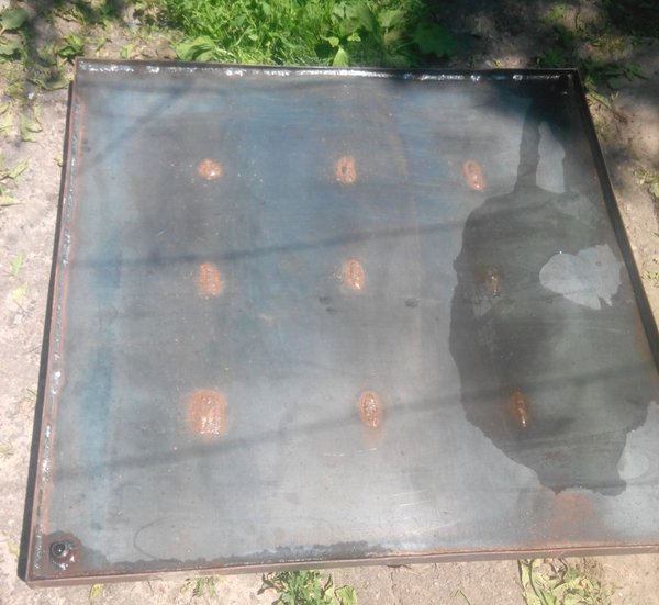

Конструкция абсорбера. Из уголка сварена рамка метр на метр. Внутрь рамки вварены два листа металла с расстоянием между ними ~5 мм. Между листами вварены стяжки для предотвращения "раздувания". По диагональным углам вварены две резьбы для подсоединения труб.Объем теплоносителя в абсорбере получился около 6 литров. Абсорбер покрасил черной краской из балончика.
Абсорбер перед покраской после испытания на герметичность.

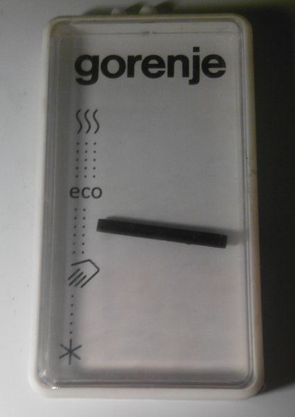

Результат работы. Вечером 100-литровый бойлер нагревается до 45-50 градусов
Пока родители довольны работой. Собственно электрические провода к бойлеру еще не подключал. Температура под конец дня 45-50 градусов. По мере использования воды разбавляется холодной и температура постепенно падает.
