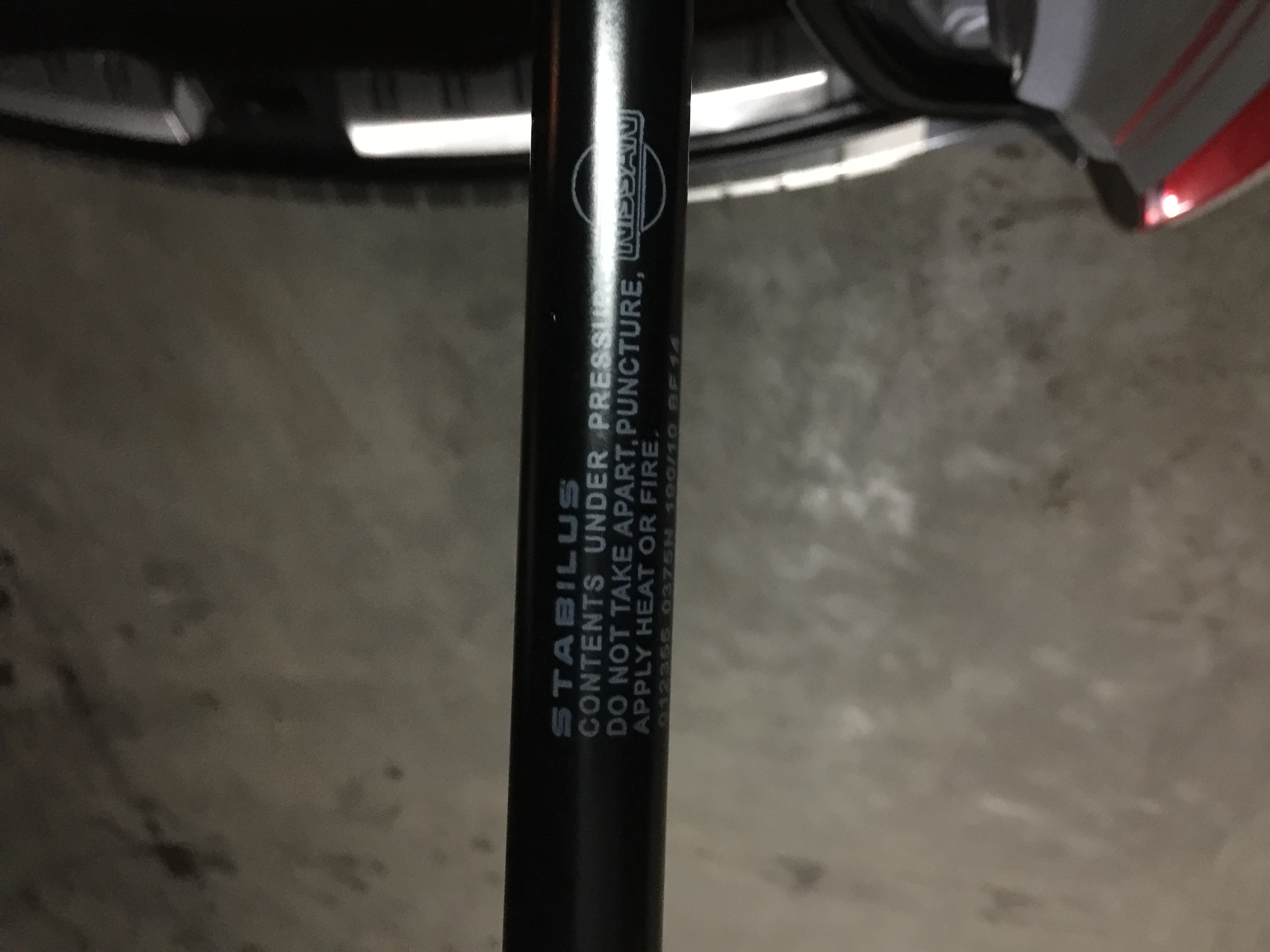

oleg_t писал(а):
snap писал(а):Вам же oleg_t писал,что от Форд Эскорт идут для обесшумленной двери.
У них выталкивающая сила тоже разнится, нужно искать 420 N.
Рекомендую найти Kraft 8502010, это лучшее из того что я пробовал на двух машинах.
Aleksey писал(а):Stabilus - 896972
Выталкивающая сила - 375 N, не вариант.
Тоже посмотрел Lesjofors - 8162048 у них выталкивающая сила 375 тоже .
Lesjofors 81 275 11 Вот такой вот 420 силой . подойдёт ли он ?
ТАк же есть в продаже у нас KILEN 422010

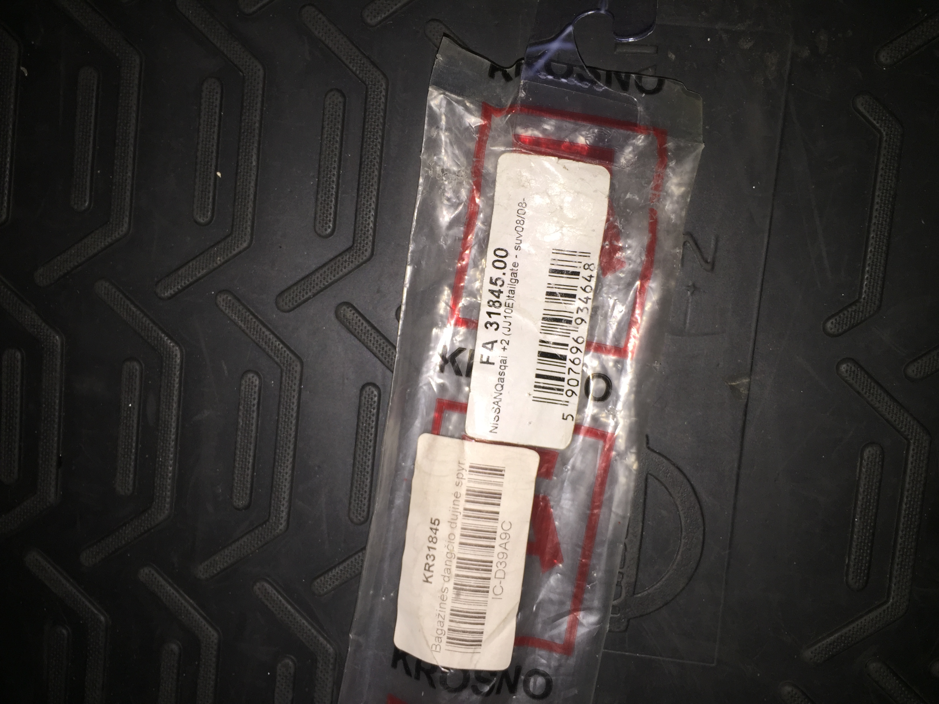

Заказал KROSNO 23663
придут поставлю. У меня Q+2 у его газовый упор меньше на 1,5 см чем у обычного . то есть если поставить 532 мм будет маленький зазор или вообще сполер в кузов будет упираться.
Позже отпишусь как придут
Re: Замена газовых упоров крышки багажника
Сообщение Kostya » Сб янв 16, 2016 17:16:33
Спасибо Алексею! Забрал сегодня новые упоры для 5-й двери. Польские. Старые отходили 5 лет, 3 месяца и 16 дней и максимум что делали - удерживали дверь в том положении, до которого открывал я ее рукой. Сейчас стало порезвее и хватают практически на 10-15 см открытия. Напомню, что дверь у меня тяжелее обычной за счет вибры и шумки.
