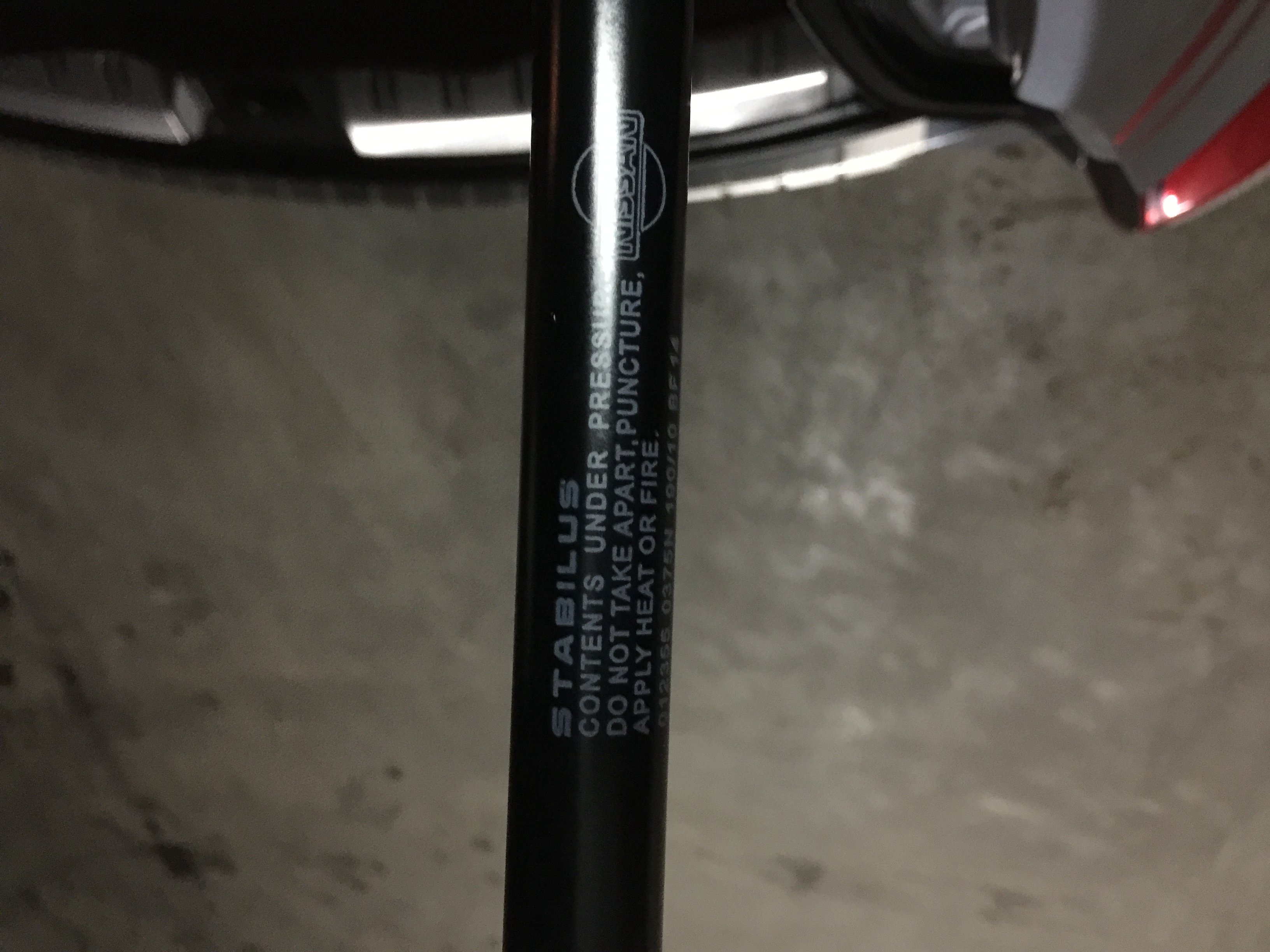

Сообщение Str@sh » Пн янв 18, 2016 15:52:01
Имеется слово боди и стрелка на газовом упоре , это означает что направление стрелки куда прикручивается к ккузову ?
Сообщений: 15
Вт фев 17, 2015 20:47:36
Cash on hand: 4.60
Авто: Nissan Qashqai+2
Re: Замена газовых упоров крышки багажника
Сообщение Str@sh » Пн янв 18, 2016 15:53:24
Вот картинка
Сообщений: 8979
Cash on hand: 1,689.56
Благодарил (а): 1311 раз.
Поблагодарили: 1416 раз.
Сообщение oleg_t » Пн янв 18, 2016 15:59:43
Str@sh писал(а):Имеется слово боди и стрелка на газовом упоре , это означает что направление стрелки куда прикручивается к ккузову ?
Получается что тонкой частью к кузову а толстой к дверце.
Попробуй оба варианта, должна быть разница, какой вариант больше понравится такой и оставляй.
Сообщений: 15
Cash on hand: 4.60
Сообщение Str@sh » Пн янв 18, 2016 16:20:02
Сейчас стоят толстой к корпусу ,открывает бодро зазоры есть , выше на 1 см Где то стало .
Легко верх поднимает , и когда закрываешь , то дверь не падает, а только в самом низу захлопывается.
Сила каждого 420 нм
