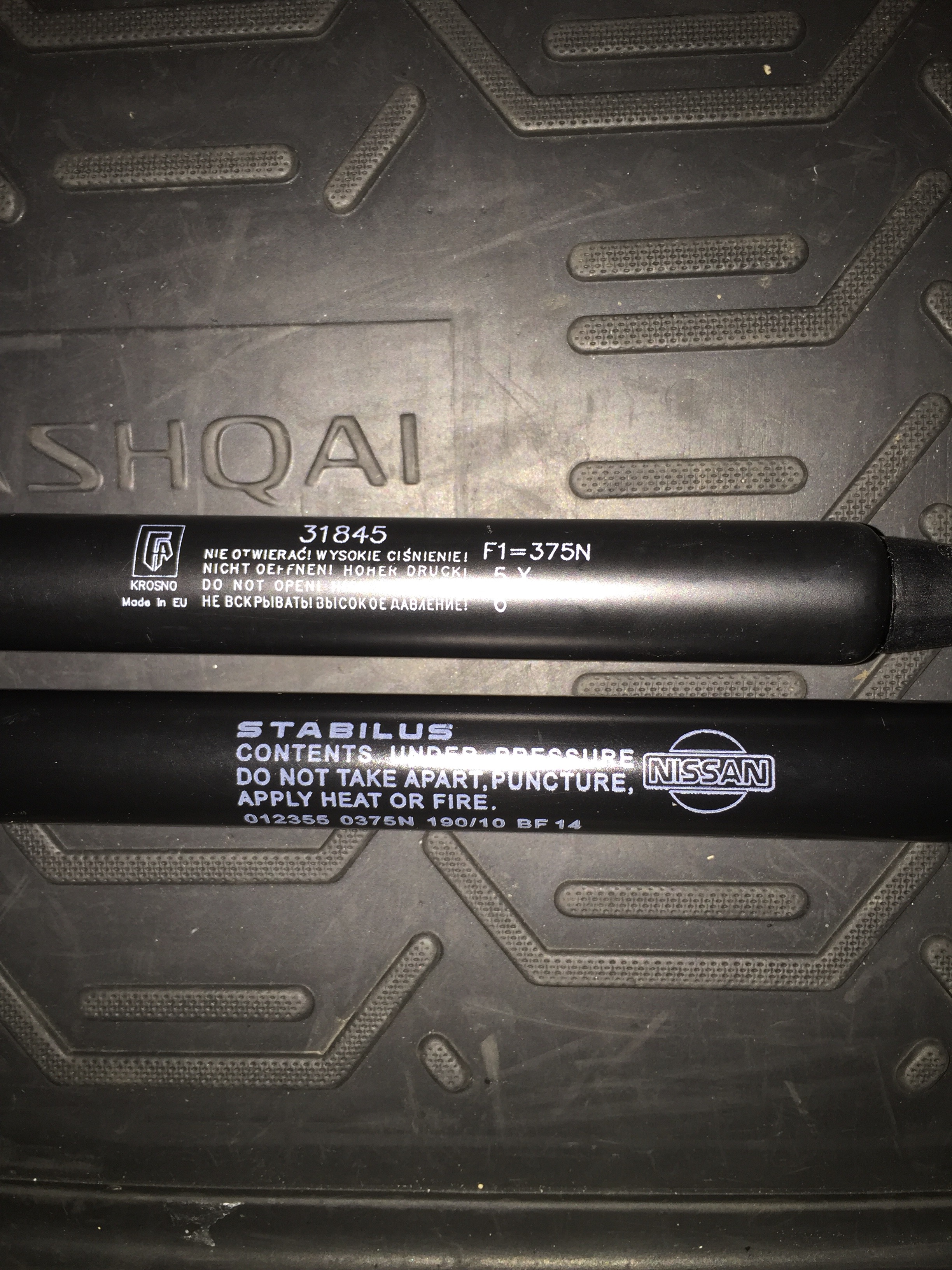

snap писал(а):Вам же oleg_t писал,что от Форд Эскорт идут для обесшумленной двери.
У них выталкивающая сила тоже разнится, нужно искать 420 N.
Рекомендую найти Kraft 8502010, это лучшее из того что я пробовал на двух машинах.
Aleksey писал(а):Stabilus - 896972
Выталкивающая сила - 375 N, не вариант.
Тоже посмотрел Lesjofors - 8162048 у них выталкивающая сила 375 тоже .
Lesjofors 81 275 11 Вот такой вот 420 силой . подойдёт ли он ?
ТАк же есть в продаже у нас KILEN 422010

Kraft 8502010 идут с длинной 532
стандартные кашкая обычного 517
Длина газового упора от кашкая +2 502
Нашёл KILEN 414010 518 мм
FA KROSNO 23663 517.5 420 нм

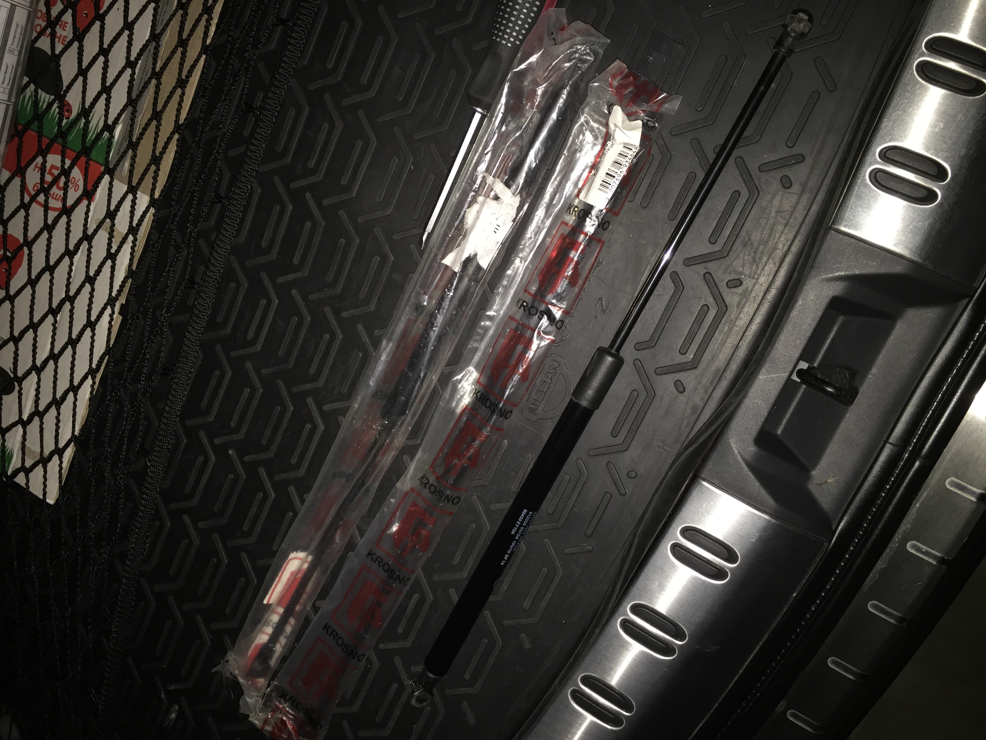

Спасибо Алексею! Забрал сегодня новые упоры для 5-й двери. Польские. Старые отходили 5 лет, 3 месяца и 16 дней и максимум что делали - удерживали дверь в том положении, до которого открывал я ее рукой. Сейчас стало порезвее и хватают практически на 10-15 см открытия. Напомню, что дверь у меня тяжелее обычной за счет вибры и шумки.
Фотки упоров:
И видео как было и как стало:

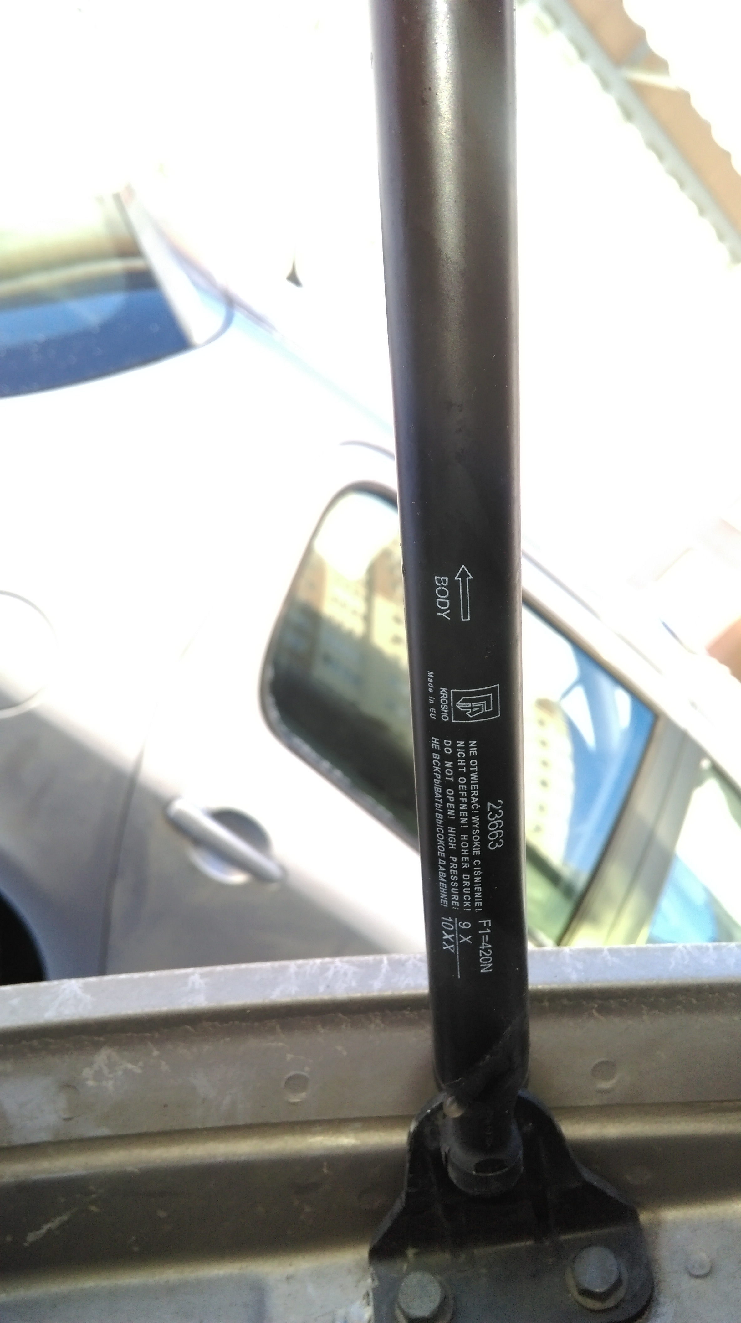

Имеется слово боди и стрелка на газовом упоре , это означает что направление стрелки куда прикручивается к ккузову ?
Сообщений: 15
Вт фев 17, 2015 20:47:36
Cash on hand: 4.60
Авто: Nissan Qashqai+2
Re: Замена газовых упоров крышки багажника
Сообщение Str@sh » Пн янв 18, 2016 15:53:24
Вот картинка

Str@sh писал(а):Имеется слово боди и стрелка на газовом упоре , это означает что направление стрелки куда прикручивается к ккузову ?
Получается что тонкой частью к кузову а толстой к дверце.
Попробуй оба варианта, должна быть разница, какой вариант больше понравится такой и оставляй.

Сообщение Str@sh » Пн янв 18, 2016 16:20:02
Сейчас стоят толстой к корпусу ,открывает бодро зазоры есть , выше на 1 см Где то стало .
Легко верх поднимает , и когда закрываешь , то дверь не падает, а только в самом низу захлопывается.
Сила каждого 420 нм
