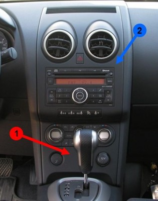

Сообщение flex » Пт окт 31, 2008 14:48:03
...указанные стрелками на картинке.
Наскока знаю, последовательность снятия в 2 шага (нумерация стрелок)...
А вот где, чем и как их цеплять + куда тянуть = вопрос к умельцам!
Главный принцип, как обычно, - НЕ НАВРЕДИТЬ! 8)

Сообщение AnD345 » Сб ноя 01, 2008 07:59:45
разборка торпедо, вырезка из родной pdf инструкции на английском, но в картинках.

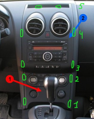

flex писал(а):...указанные стрелками на картинке.
ничего сложного, я снимал простой плоской отверткой. порядок ты все правильно нарисовал, на нижней панели 4 клипсы по углам, на вехней 6: отщелкиваешь две внизу две чуть выше магнитолы, а две сверху надо потянуть панель на себя. ну как смог объяснил)
п.с.
есть момент, после разборки не включайте зажигание при снятом разъеме индикаторов непритегнутых ремней, выдаст ошибку аирбега. я для страховки этот разъем вообще не отключал, а просто открутил вместе с самой панелькой индакиторов

Сообщение furik » Сб апр 10, 2010 22:39:02
шаг 1 и 2 обернутой в тряпочку отверткой, 3 ручками тянем на себя, 4 отверткой, 5 ручками
все делаем очень осторожно

Сообщение iQashqai » Вс апр 11, 2010 04:34:48
Мне вообще снимали элементарно.Без какого либо инструмента,все ручками.Просто потянули на себя,начиная с верхней части.Самое главное,не отключать один разьем,иначе появиться ошибка аирбега.
