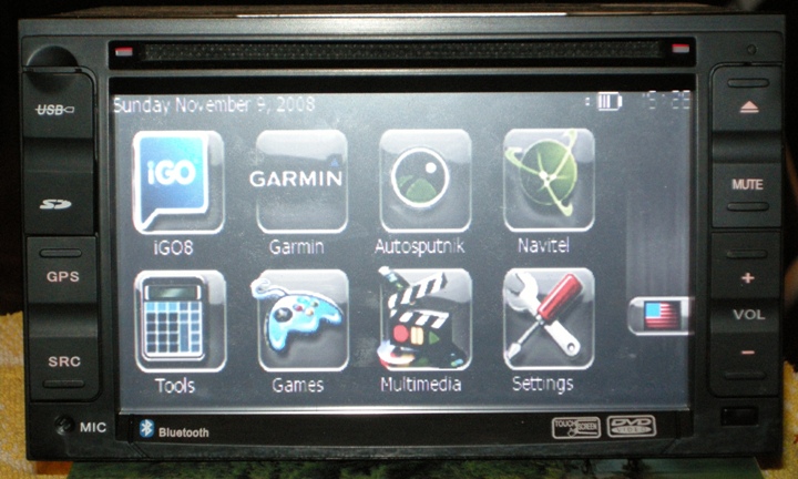

Игралось с компакта....
Но сорри, я трошки лоханулся с выводом ](*,) ибо имел ввиду, шо нема проблем с поддержкой кириллицы не в тэгах МП3, а вообще кириллицы (например, русские имена файлов).
Поддержку кириллицы в тэгах МП3 проверю сегодня вечером.... 8)
Кстати, окошко справа для просмотра картинок/фоток во время музыки.. Хочу попробывать ради интереса накидать любимых фото... зверушек или машинок например.... або красывых дэвюшек 8)
Должно шикарно получитцо, когда идёт режим СЛАЙД.... и играет в этот момент музыка... \:D/

О, а можешь попробовать при случае с флэшкарты файлы с кирилическими именами? лично я планирую в основном с карты музон слушать...
Слайд-режим во время проигрывания - это клева!

Дякую! после такого экспиренса мне уже ничё нистрашно.... :smile:
Зараз работаю над тем, чтоб доставить на SD-карту (GPS) и настроить программное меню с иконками для выбора ПО навигации при запуске GPS-режима.
leoric
Попробую с флэшкой и SD карточкой (сёдни прикуплю на 8 Гиг)... как музыку так и видео с DVD качеством.
SD карту вставлю в мафон и будет типо хранилища для мультимедиа контента (по аналогии жёсткого винта... токмо на порядок надёжнее), а вытаскивать её оттудава токмо для добавления/удаления контента с нотыбука.
USB-флэшка у меня в форм-факторе брелока, шо удобно как мобильный вариант носителя. 8)

leoric писал(а):а можешь попробовать при случае с флэшкарты файлы с кирилическими именами? лично я планирую в основном с карты музон слушать...
русские имена файлов работают и с флэшек (USB и SD).
Також с флэшек без проблем идёт как музычка, так и видео (теперь меньше DVD-шек с собой возить мона).
Однако нажаль SD слот для мультимедиа не поддерживает формат носителя SDHC, а только SD... что чуток ограничивает его по ёмкости.

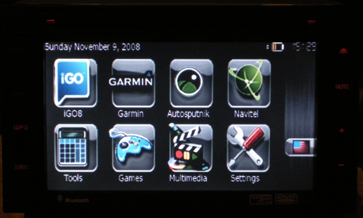

Поставил загрузочное меню выбора ПО навигации при входе в GPS режим... в ней же калькулятор, eBook читалка, игрушки и др. софт (под WM 5.0)

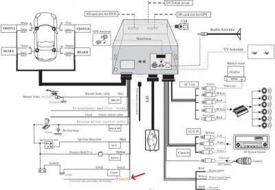

flex писал(а):Тогда включать/выключать подсветку можно буит через тачскрин (на картинке опция LAMP)
Лично я сделал постоянную подсветку кнопок... она и так выключается (когда выключаешь магнитолу через тачскрин), кроме кнопки SRC (которой включаешь магнитолу взад) и подсветки щели DVD.... усё пачти как в штатной :wink:
Я правильно понял, совсем отключить подсветку в ней можно только "хирургическим" путем?
Еще я вот о чем подумал... В штатной подсветка клавиш вроде как включается в темное время суток. В этой также, или подсветка горит всегда?

leoric писал(а):Я правильно понял, совсем отключить подсветку в ней можно только "хирургическим" путем?
Нема проблем.. подсветка включается подачей питания на оранжевый провод (см. схему в прицепе... помечен стрелкой).
Если подсветка не нужна, можно не подключать его или ваще оторвать от разъема... проверено! 8)
leoric писал(а):Еще я вот о чем подумал... В штатной подсветка клавиш вроде как включается в темное время суток. В этой также, или подсветка горит всегда?
Подсветка кнопок и управляется через этот оранжевый провод... не уверен, но (имхо) подсветка на штатной магнитоле горит даже днём (просто она не так заметна из-за падающего дневного света) :wink:

Сообщение leoric » Вс ноя 09, 2008 00:17:56
flex писал(а):Нема проблем.. подсветка включается подачей питания на оранжевый провод (см. схему в прицепе... помечен стрелкой).
ага, вот это я и хотел узнать, пасиб!
flex писал(а):не уверен, но (имхо) подсветка на штатной магнитоле горит даже днём (просто она не так заметна из-за падающего дневного света) :wink:
сегодня специально днем присматривался - не видно, а в темное время суток довольно ярко вроде горит.

flex писал(а):Поставил загрузочное меню выбора ПО навигации при входе в GPS режим... в ней же калькулятор, eBook читалка, игрушки и др. софт (под WM 5.0)
Там, скорее всего, Windows CE 5.0. А WM (Windows Mobile) основан на CE, но включает в себя оболочку и прочие навороты для работы на мобилках. Сорри, я, как программер, не смог не придраться ;) Кстати, там в GPS-режиме есть отдельный плэер? Меня заинтриговал пунктик Multimedia на скрине.
