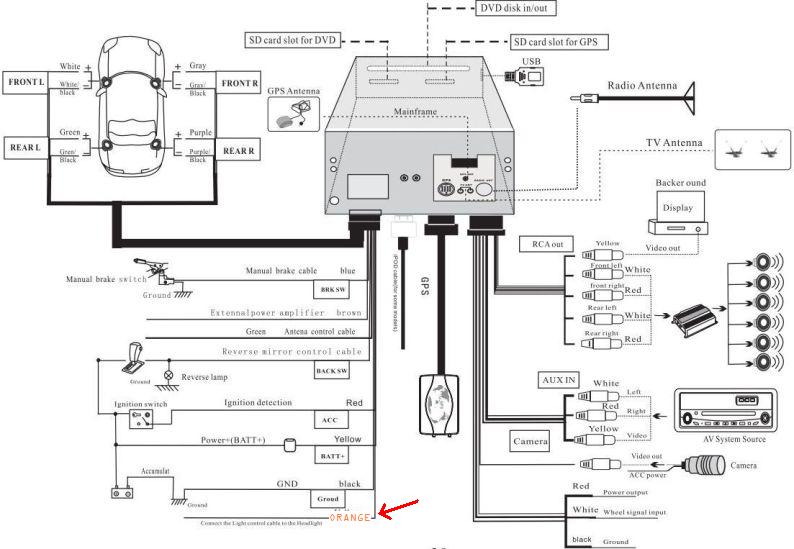

flex писал(а):Тогда включать/выключать подсветку можно буит через тачскрин (на картинке опция LAMP)
Лично я сделал постоянную подсветку кнопок... она и так выключается (когда выключаешь магнитолу через тачскрин), кроме кнопки SRC (которой включаешь магнитолу взад) и подсветки щели DVD.... усё пачти как в штатной :wink:
Я правильно понял, совсем отключить подсветку в ней можно только "хирургическим" путем?
Еще я вот о чем подумал... В штатной подсветка клавиш вроде как включается в темное время суток. В этой также, или подсветка горит всегда?

Сообщение flex » Сб ноя 08, 2008 23:45:35
leoric писал(а):Я правильно понял, совсем отключить подсветку в ней можно только "хирургическим" путем?
Нема проблем.. подсветка включается подачей питания на оранжевый провод (см. схему в прицепе... помечен стрелкой).
Если подсветка не нужна, можно не подключать его или ваще оторвать от разъема... проверено! 8)
leoric писал(а):Еще я вот о чем подумал... В штатной подсветка клавиш вроде как включается в темное время суток. В этой также, или подсветка горит всегда?
Подсветка кнопок и управляется через этот оранжевый провод... не уверен, но (имхо) подсветка на штатной магнитоле горит даже днём (просто она не так заметна из-за падающего дневного света) :wink:

Сообщение leoric » Вс ноя 09, 2008 00:17:56
flex писал(а):Нема проблем.. подсветка включается подачей питания на оранжевый провод (см. схему в прицепе... помечен стрелкой).
ага, вот это я и хотел узнать, пасиб!
flex писал(а):не уверен, но (имхо) подсветка на штатной магнитоле горит даже днём (просто она не так заметна из-за падающего дневного света) :wink:
сегодня специально днем присматривался - не видно, а в темное время суток довольно ярко вроде горит.
