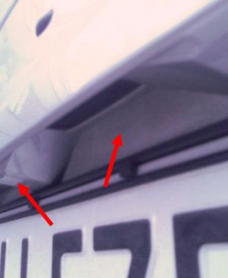

Как вариант, рассматриваю возможность врезания камеры в накладку задней двери (не в саму дверь)... потенциальные места показаны стрелками.
Ваще у меня на выбор имеютцо две камеры...

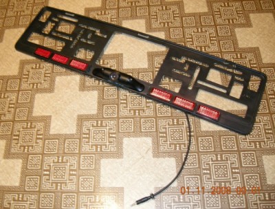

Одна для крепления на номерной рамке (подаренная к новой голове 8801). Главный недостаток - внешний монтаж на рамке, что означает потенциальную привлекательность и доступность для воров.
Другая врезаемая (для неё удачно приспособил штатный держатель парктроника для крепления под углом, купленный у дилера за 16 грн). Главный недостаток - необходимость врезания в кузов либо в бампер.
Перед тем, как принять решение на какой камере сделать выбор, для начала хочу посмотреть, оценить, примерить и взвесить каждый из вариантов монтажа...
Камера, вмонтированная в номерную рамку

Потенциальные места установки врезной камеры

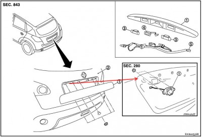

В задней двери должна быть дырка под родную камеру.
Снимешь обшивку, обрати внимание в районе левого фонаря подсветки номера.
Дверь багажника.rar

Ценная инфа... спасибо!
Если накладку легко заменить, то глумитцо над дверью не хотелось бы 8)
Если таки дырка там обнаружитцо, рассмотрю более щадящий (однак не дешёвый) вариант - заказать у дилера новую накладку двери и родную камеру под Нави как запчасти. А эти кому-нить задарю... 8)
