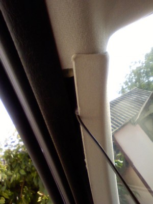

Далее клеим экран на зеркало заднего вида.
Провод с экрана засовываем под обшивку крыши и ведём к передней
водительской стойке где оттягиваем резинку двери и закладываем провод
вдоль стойки к самому низу под резинкой к бордюрам. Укладываем провод под снятыми

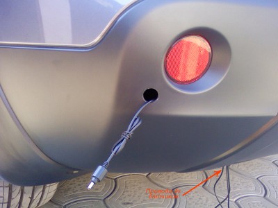

Далее сматываем провода с 4х датчиков в один жгут при помощи изоленты
и возле запаски с лева есть жгут проводов который выходит наружу через
резиновую пробку (на нем есть пустой разъем наверно для подключения
прицепа туда мы будем подключать парктроник) втаскиваем пробку и в отверстие пробки просовываем
наш жгут проводов датчиков вставляем пробку(провода должны вылезти под
задним бампером вы их уведете на освальте). Сверлим дырочки под
датчик(Фреза идёт в комплекте) через каждую дырочку высовываем провод.
подключаем датчик засовываем датчик.

Сверлим дырочки под
засовываем датчик.

Прикольно экономия где то 200 грн. Но я себе не решился сверлить бампер самостоятельно, поэтому платил деньги. От себя могу добавить что для облегчения сверления отверстий в бампере можно приобрести спец. ленту. Клеется она как авто скотч и на ней уже отмечены отверстия для сверления.

Все здорово описано. Но начинают как правило с разметки бампера и сверлении отверствий - это самый важный момент, от него зависит правильность работы парктроника.
Сообщений: 433
Чт июл 24, 2008 09:51:30
Откуда: Донецк
Сообщение Vit7502 » Пн окт 06, 2008 08:05:07
Сигналкин писал(а):Все здорово описано. Но начинают как правило с разметки бампера и сверлении отверствий - это самый важный момент, от него зависит правильность работы парктроника.
Специально упустил этот момент, так как обращал внимание на кашкаев по
городу у всех по разному установлены датчики, а стандартные вооше
стоят ниже и на специальных подиумах...

На кий авто и свободе датчики ставят куда попало, как на голосеево не знаю. Хотя в инструкции к парктронику достаточно доступно описан алгоритм выбора мест.
