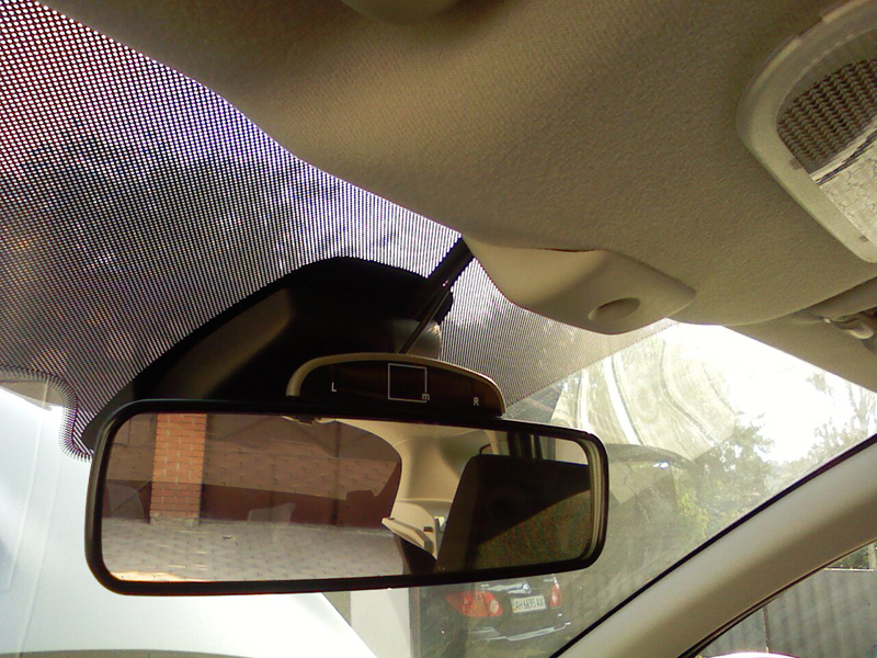

Далее клеим экран на зеркало заднего вида.

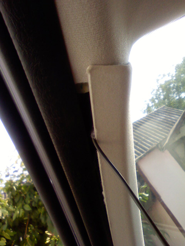

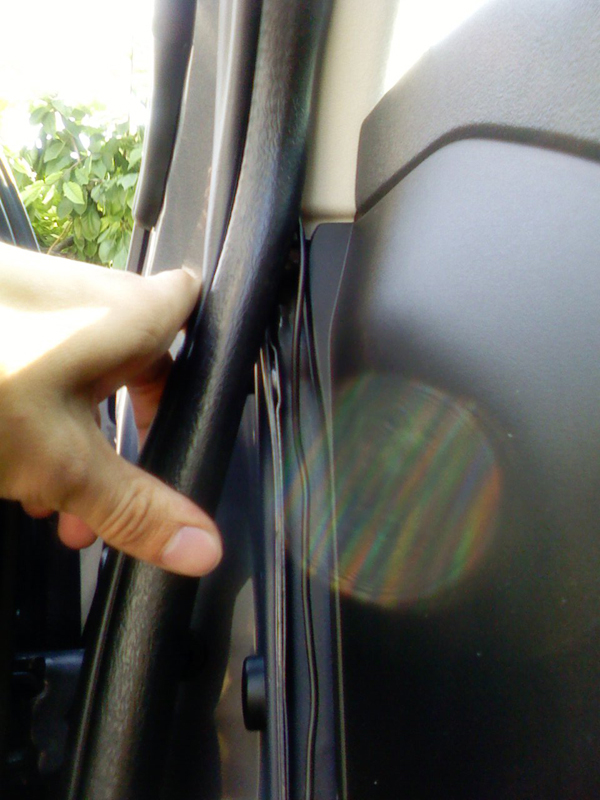

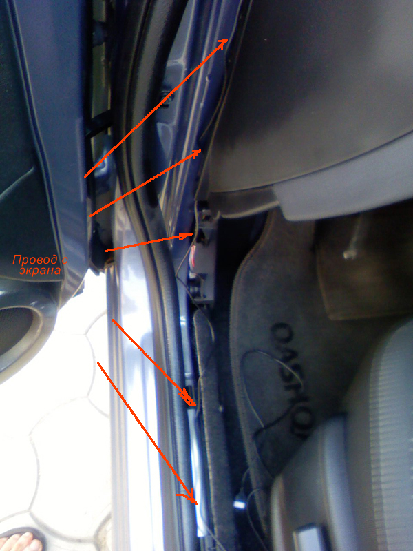

Провод с экрана засовываем под обшивку крыши и ведём к передней
водительской стойке где оттягиваем резинку двери и закладываем провод
вдоль стойки к самому низу под резинкой к бордюрам. Укладываем провод под снятыми

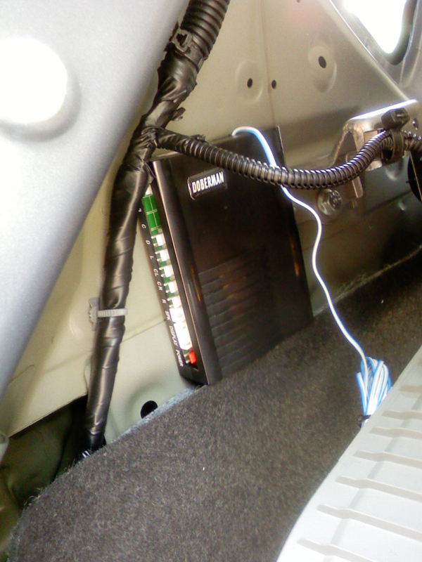

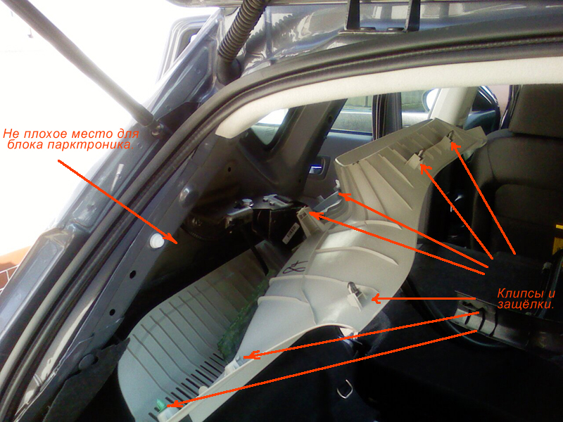

дальше. Снимаем пластмассу там где маленькое окошко, под ней есть
хорошее место для блока парктроника, снимайте осторожно там много
клипс, переклеиваем блок подсоединяем провод от экрана.

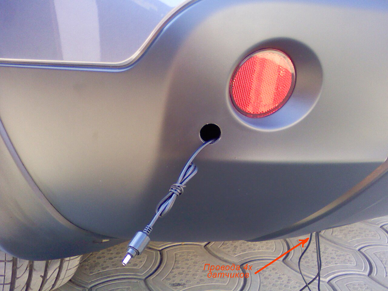

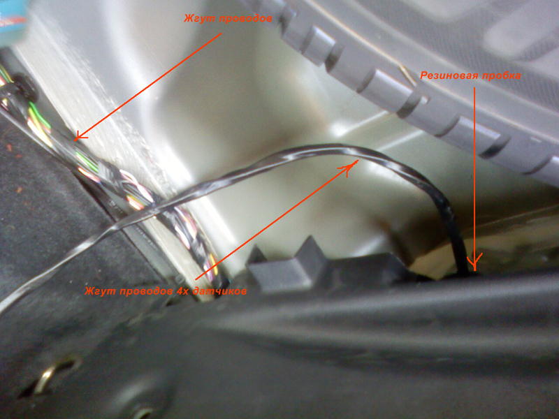

Далее сматываем провода с 4х датчиков в один жгут при помощи изоленты

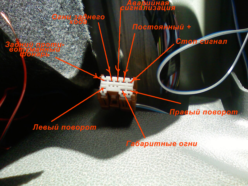

и возле запаски с лева есть жгут проводов который выходит наружу через
резиновую пробку (на нем есть пустой разъем наверно для подключения
прицепа туда мы будем подключать парктроник) втаскиваем пробку и в отверстие пробки просовываем
наш жгут проводов датчиков вставляем пробку(провода должны вылезти под
задним бампером вы их уведете на освальте). Сверлим дырочки под

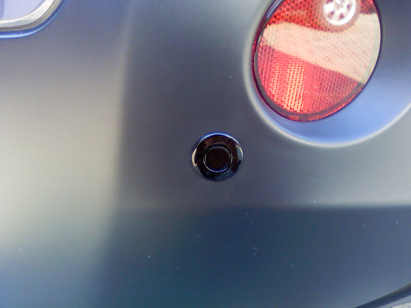

датчик(Фреза идёт в комплекте) через каждую дырочку высовываем провод.
подключаем датчик засовываем датчик.
бордюрами
резиновую пробку
Сверлим дырочки под
засовываем датчик.

А питание к блоку как подключать?

Подключаем провода к блоку согласно инструкции. Само подключение блока
к разъему автомобиля смотрим картинку (Провода блока:Красный - постоянный плюс,
чёрный - Масса, белый - фонарь заднего хода). Собираем в обратном
порядке!!!

Все здорово описано. Но начинают как правило с разметки бампера и сверлении отверствий - это самый важный момент, от него зависит правильность работы парктроника.

Специально упустил этот момент, так как обращал внимание на кашкаев по
городу у всех по разному установлены датчики, а стандартные вооше
стоят ниже и на специальных подиумах...

Vit7502 писал(а):у всех по разному установлены датчики
На кий авто и свободе датчики ставят куда попало, как на голосеево не знаю. Хотя в инструкции к парктронику достаточно доступно описан алгоритм выбора мест.
