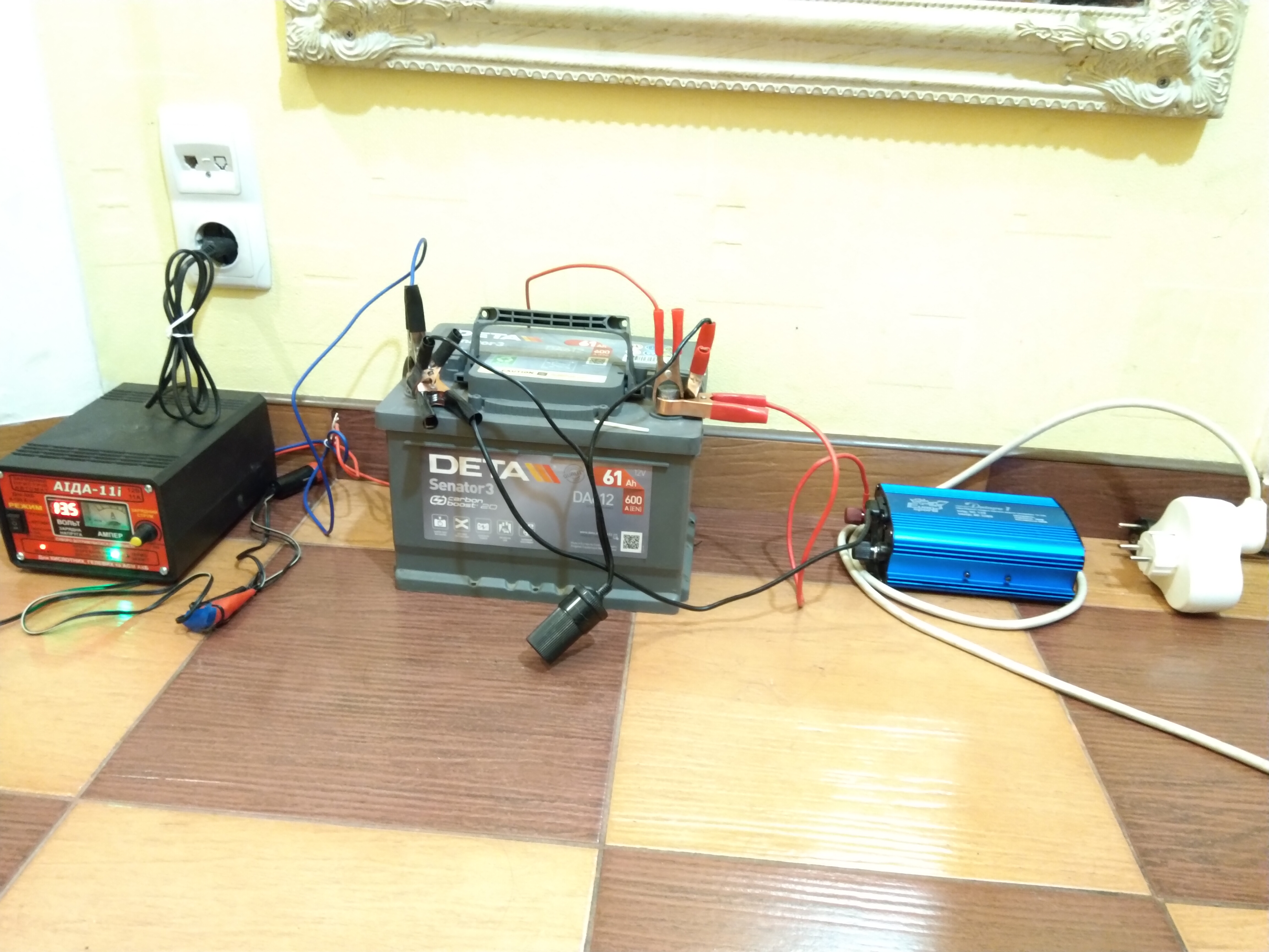

Минулого року протестовано
До кашкая через прикурювач(провода для запуску другого авто) ставився аккум сотка на зарядку. На клеми аккума був приєднаний китайський інвертор з написом 5000Вт(цей напис про максимальне пускове навантаження/реальне потрібно ділити на 2).До 220 інвертору підключали домашні навантаження. В тому числі насос скважини.
Генератор кашкая може видати до 120А Це доволі багато. Десь до 2 кВт загального навантаження. Частину з цього споживає сама машина. Але після того як генератор підкормить свій аккум з нього можна спокійно зняти 1-1,5кВт

У мене вдома така ось конструкція була, плюс китайська газова плитка. Потім ще докупив на Алі більш потужний інвертор. Зарядний пристрій стояв в авто режимі і навіть не вимикався. Аккум зняв з Кашкая, на Кашкай придбав новий. Для компа придбав безперебійник. Все вдалось придбати буквально за кілька днів до того, як воно зникло з продажу. Інтернет-провайдера довелось змінити, про що зовсім не жалкую. Влітку купили на дачу інверторний генератор - прикольна штука, невелика і мобільна, тихо працює.

bykovdima писал(а):автомобільні акумулятори для таких цілей не підходять, бо вони пускові.
потрібні тягові акумулятори, зазвичай вони гелеві і вдвічі дорожчі
Пам'ятаю, що ти досить грунтовно копав цю тему. Розкажи про особливості тягових, які з них краще, які підводні камені?
apan писал(а):Наприклад, EcoFlow DELTA 2 - 50К грн за 1000 ват-годин, 50 гривень за ват-годину; пауербанк 65W на 50000mAh (185 ват-годин) ~ 3.5К грн, 19 грн за ват-годину.
Ну, тут так порівнювати можна лише якщо невеличке навантаження підключати. Той же холодильник ніякий пауербанк не потягне ні за 19 грн/ват-годину, ні за 190
Та й на довгій дистанції звичайні літієві акуми встигнуть померти разів 5, поки твої залізо-фосфатні у Delta 2 почнуть старіти.
