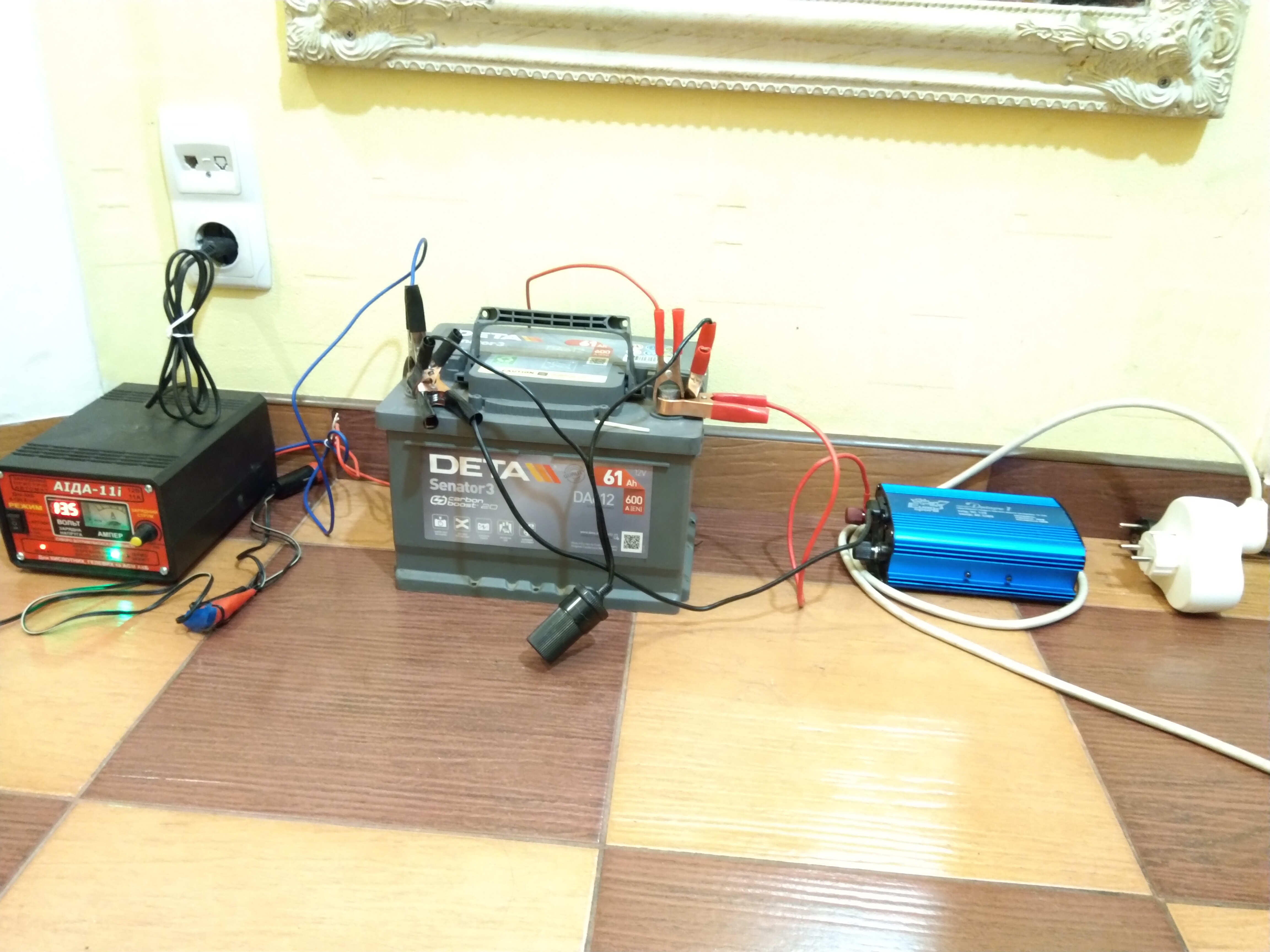

apan писал(а):залежить саме від конкретного котла і конкретного інвертора чи зарядної станції
на практиці саме так і є.
хоча всі книжки пишуть, що в котлі є чутлива електроніка, яка потребує правильної сінусоїди. тому компʼютерні ДБЖ не підходять.
в ютубі купа відео, де котел не працює від зарядної станції, і там колхозять такі страшні речі - беруть "нуль" від розетки.
з власного досвіду. минулої зими котел (в вигнанні) працював і від Ecoflow, і від ноунейм зарядної станції, без будь яких танців з бубнами.
вдома використовується безперебійник Luxeon + батарея на 65Ah. і як зʼясувалось минулого року вона трохи підздохла за 7-8 років, тому до неї підкинув щє одну на 45Ah. цього вистачало щоб живити комп (до 200вт), хаб, медіаконвертер, роутер і сигналізацію впродовж 3.5 годин. при розкладі 2 години немає і 4 години є світло, цього вистачало для тих потреб.
при поверненні, чомусь котел не захотів працювати від Luxeon, при тому від розетки все було норм. поставив між безперебійником Luxeon і котлом стабілізатор Luxeon - все працює. хоча треба зауважити, що як саме працює безперебійник невідомо, бо його екран вже давно нічого толкового не показує.
якщо ситуація зі світлом буде як минулого року, ця конструкція витягне котел (160вт при роботі насоса) 4 години без проблем (комп вже не треба). за умови що і новий акумулятор не підздох. мабуть треба тест провести і перевірити час роботи :)

Брав Ecoflow в першу чергу для котла, бо минулої зими автомобільного акумулятора на 65 Ампер-годин вистачало ненадовго. Для ноутів-телефонів - пауербанки, які здатні видавати 65Вт у режимі USB Power Delivery. Сподіваюсь, що на короткочасні та/або планові відключення по 4-6-8 годин цього вистачить. Якщо буде повноцінний довгий декількаденний блекаут - звісно, цього буде замало. Сонячні панелі не розглядаю, бо ставити немає куди (квартира). Портативних панелей Ecoflow доведеться брати багато, щоб взимку з достатньою потужністю відносно швидко зарядити станцію, і вони дорогі, до того ж. А ось щодо генератора - саме на випадок довгого відключення це досить універсальний варіант. Звісно, треба зробити запас палива з розрахунку на декілька днів, можливо тиждень. І продумати підключення та розміщення. В будинку це взагалі не проблема, з квартирою складніше.
bykovdima писал(а):чи вистачить домашнього безперебійника для котла + Ecoflow, щоб не замерзнути і мати змогу працювати\навчатись (ноути, телефони, старлінк)
На планові відключення вистачить, думаю.

Трішки про власний досвід минулого року.
В Полтаві занадто довгого відключення не було. Був графік 2-4 або 4-2 часом 6-2.
Сама велика проблема, що на мій мікрорайон ні один з провайдерів не зробив безперебійного доступу :(
Після відключення світла мобільна мережа зразу перевантажувалась користувачами. Реально працювати було тяжко. Про наради з звуком і зображенням взагалі в цей час можливо було лише мріяти.
Після відключення світла пропадає вода(десь не працювали насоси підкачки).
Я реально розумію, що при відключенні світла на 2-3 доби треба сідати в машину та їхати в село. Бо елементарно змити унітаз буде вже нічим. Тому дома не вкладувався в енергобезпеку майже ніяк. Зняв з машини старий 65-й аккум та купив китайський інвертор на 3кВт.
Цього вистачало на те щоб присвітити в кімнаті світлодіодною стрічкою/ повтикати в телевізор/підзарядити телефони, ноути. Роутер можна було заживити, але провайдер був в ауті :(
