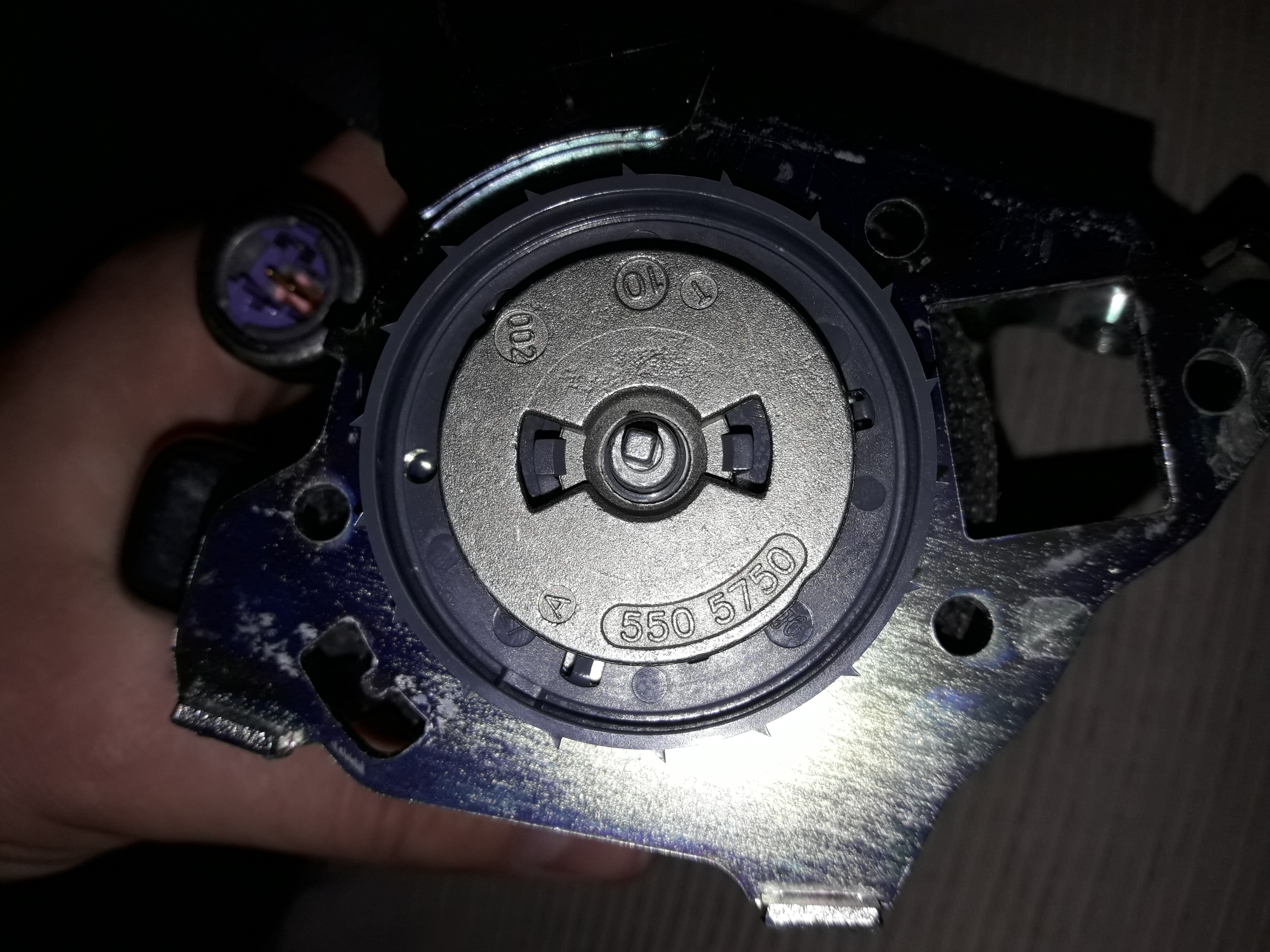

Заклинило ремень безопасности со стороны водителя.
Дело было так:
Приехал на стоянку супермаркета отстегнулся как обычно, сходил по своим делам, во время пристегивания ремень вытянулся уже почти на нужную длину как вдруг цок и все, и ни туда и ни сюда. Такое бывало ранее при чуть более резком вытягивании, но потом отпускаешь и все возвращалось в рабочее состояние. В моем же случае судя по всему шарик (фиксатор ремня при наклоне автомобиля) зафиксировался и назад не откатывается.
Может кто-то уже с этим сталкивался и знает способ вернуть все в рабочее состояние без обращения на СТО?
Видел в нете информацию по другим маркам авто, что такое бывает если происходит загрязнение шарика и разборка с чисткой помогают.
В соседней теме посмотрел ролик от французов по процессу снятия пластика в районе двери, вроде как добраться до ременного блока вполне реально своими силами. Но нужно еще более полное описание по разборке ременного блока.

Закончилась эта история конечно же разборкой, все прошло более менее хорошо.
Катушка все-таки оказалась совсем не такая как на видео, но в принципе вполне поддающаяся разборке.
Некоторые сложности со снятием пластика, спасибо французам за видео, без него я бы не осилил этот процесс.
Общий вид со снятой внешней крышкой | +
Тоже только ближе, видно фиксатор на который давит шарик при наклоне машины
Далее снимаем пластиковую крышку с шариковым механизмом, принцип разборки как на всех пластиковых клипсах - выдавить сердцевину и вытолкнуть.
Металлическая накладка механизма блокировки | +
Накладка просто снимается.
Центробежный механизм блокировки | +
Вид с выдвинутыми зубцами
В общем выкинул я этот шарик, эта часть просто отстегивается.
Результат | +
В общем выкинул я этот шарик нафиг
Я думаю, что всему виной неудачное стечение обстоятельств. Когда я тянул ремень вероятно сработали оба механизма фиксации центробежный механизм и шарик надавил на пластиковый фиксатор и остановился на гребне зубца. Как-то попало в мертвую точку и ни туда и ни сюда.
