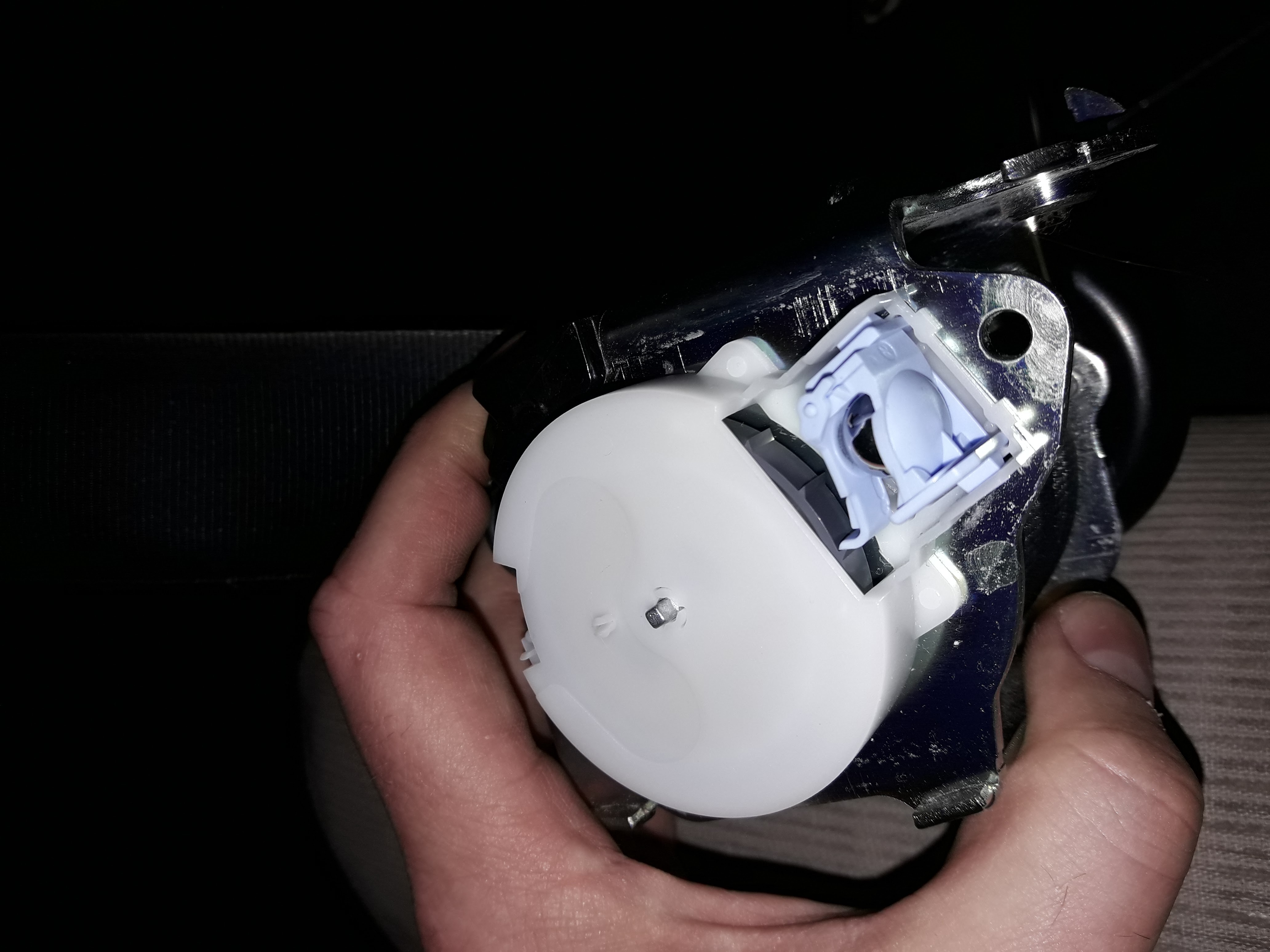

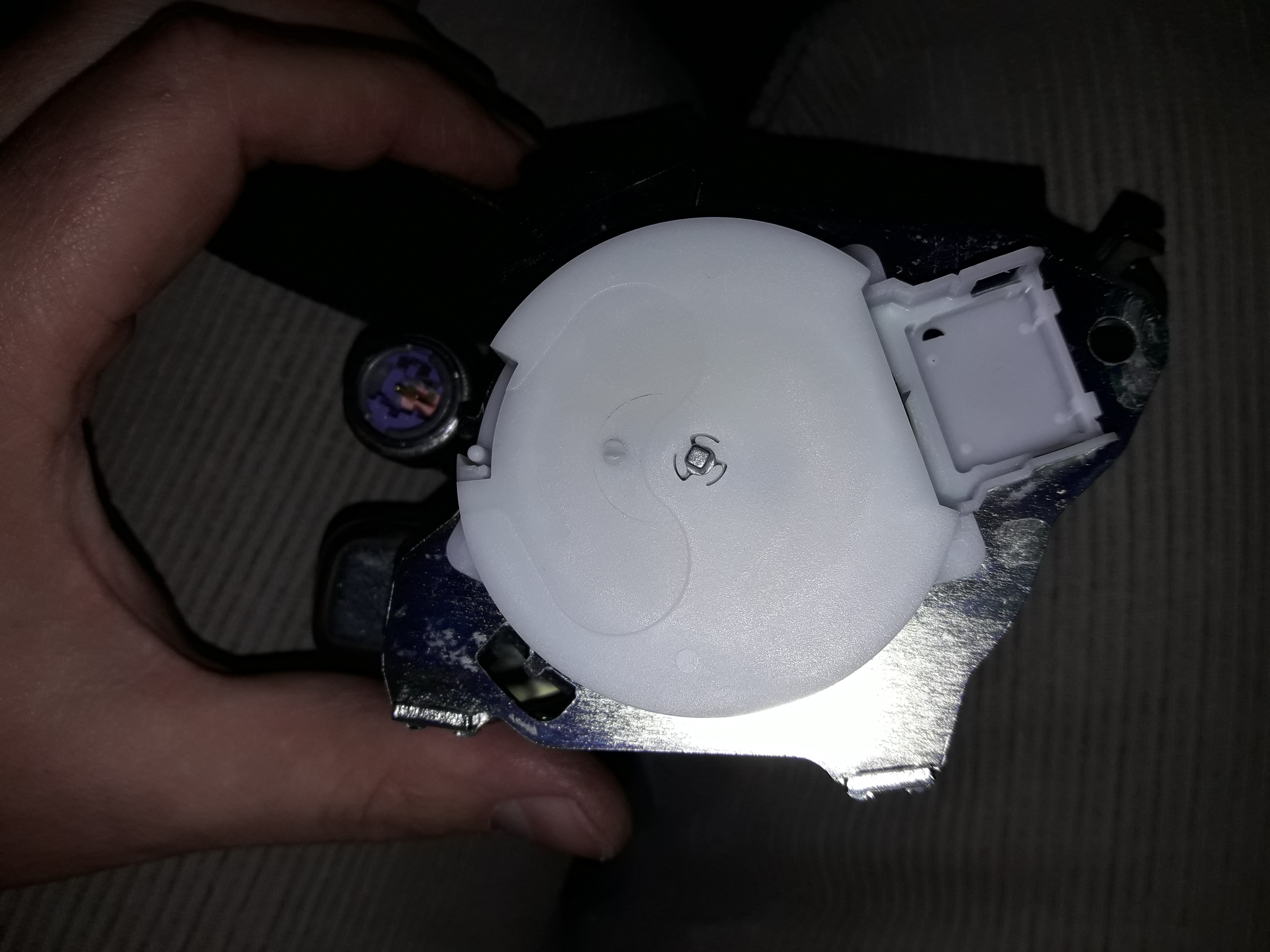

Общий вид со снятой внешней крышкой | +
Тоже только ближе, видно фиксатор на который давит шарик при наклоне машины
Далее снимаем пластиковую крышку с шариковым механизмом, принцип разборки как на всех пластиковых клипсах - выдавить сердцевину и вытолкнуть.

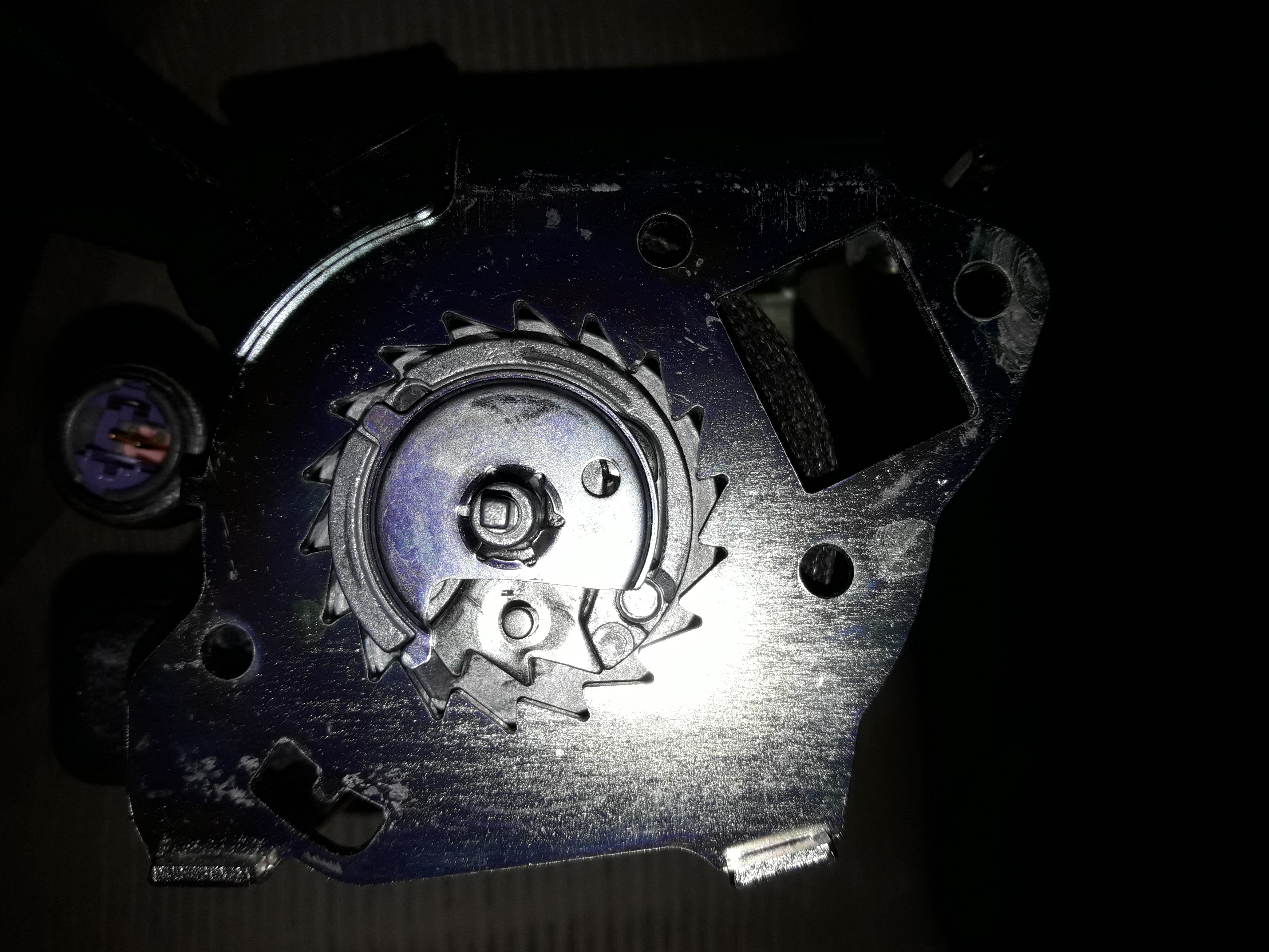

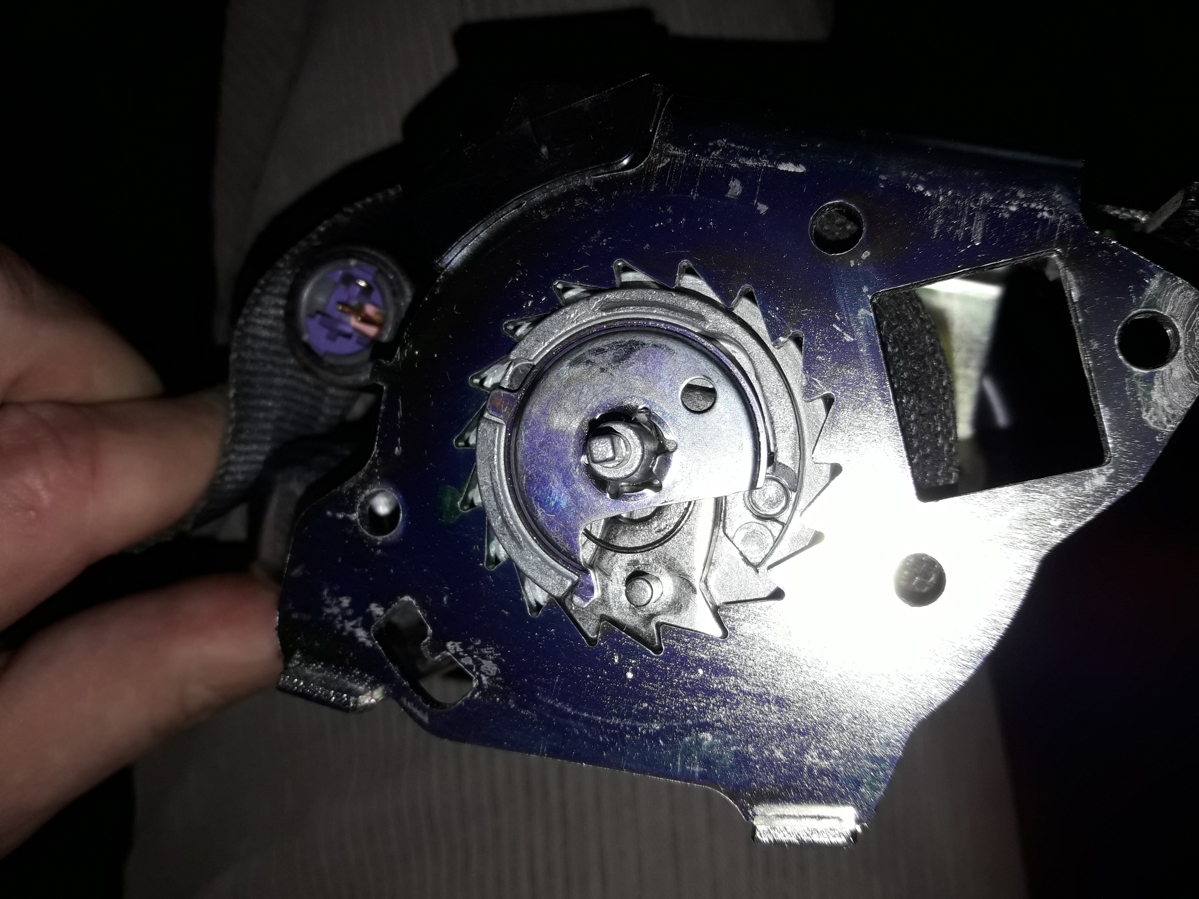

Центробежный механизм блокировки | +
Вид с выдвинутыми зубцами
В общем выкинул я этот шарик, эта часть просто отстегивается.
