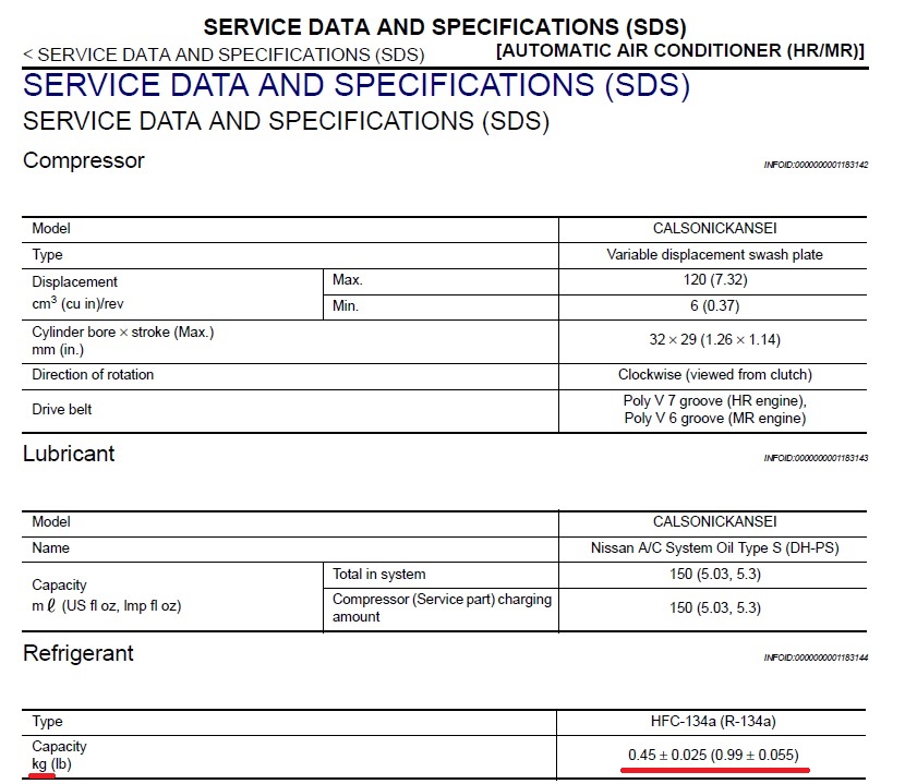

Сколько нужно фреона к климат? Не могу найти.
2008г, 2.0л, вариатор.
Re: Сколько нужно фреона?
Сообщение Dr.Feelgood » Вт июл 25, 2017 18:23:47
Неделю назад заправили фреон ХТ (13,6 кг). Код - ЦБ001034, кількість- 0,55. Од. - шт. По логике - 6,825кг

Dr.Feelgood писал(а):По логике - 6,825кг
И где у нас под капотом "бачок" на 6 литров для фреона?
ESM пишет так:
Страница НА-60 ESM-2008.
Про масло в компрессор, я так понимаю, никто не вспоминает?

Значит 0,55.
А за масло - Planetelf ACD100-1 ЦБО001247, кол-во - 0,02

Сообщение bykovdima » Вт июл 25, 2017 23:23:15
Torpedo писал(а):Про масло в компрессор, я так понимаю, никто не вспоминает?
все ок.
мне дозаправили до 484г фреона и 8мл масла.
было 300г фреона... но как-то это не помогло, климат все равно не так холодит как раньше... может действительно на улице слишком жарко

bykovdima писал(а):Сколько нужно фреона к климат? Не могу найти.
шилдик должен быть приклеен на капоте с количеством и маркировкой фреона , а также с количеством масла

Сообщение bykovdima » Ср июл 26, 2017 18:10:13
ВотьИзображение
