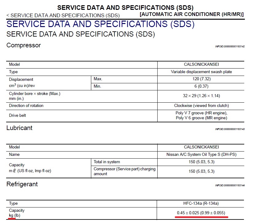

ESM пишет так:
Страница НА-60 ESM-2008.

Сообщение bykovdima » Ср июл 26, 2017 18:10:13
Alexsoff писал(а):
bykovdima писал(а):Сколько нужно фреона к климат? Не могу найти.
2008г, 2.0л, вариатор.
шилдик должен быть приклеен на капоте с количеством и маркировкой фреона , а также с количеством масла
ВотьИзображение
