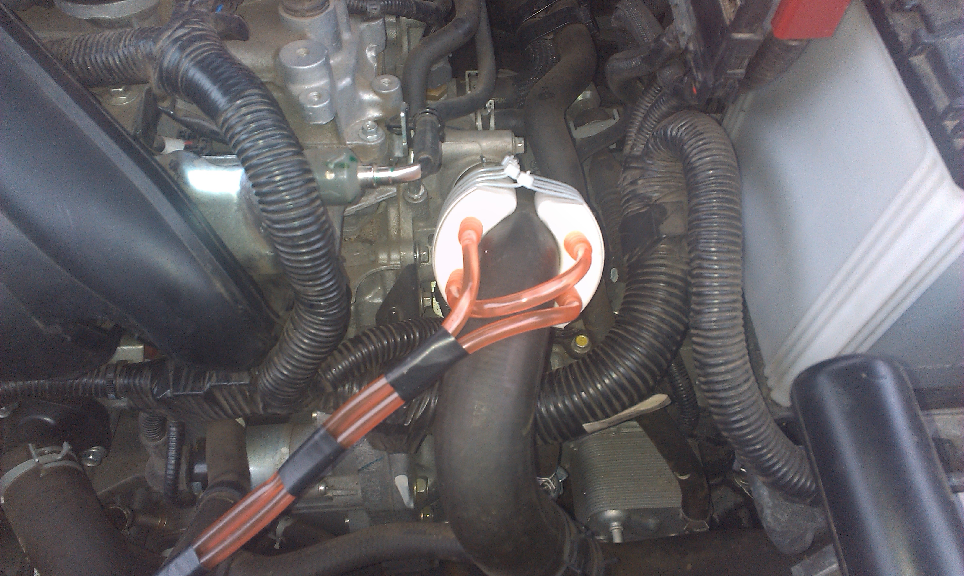

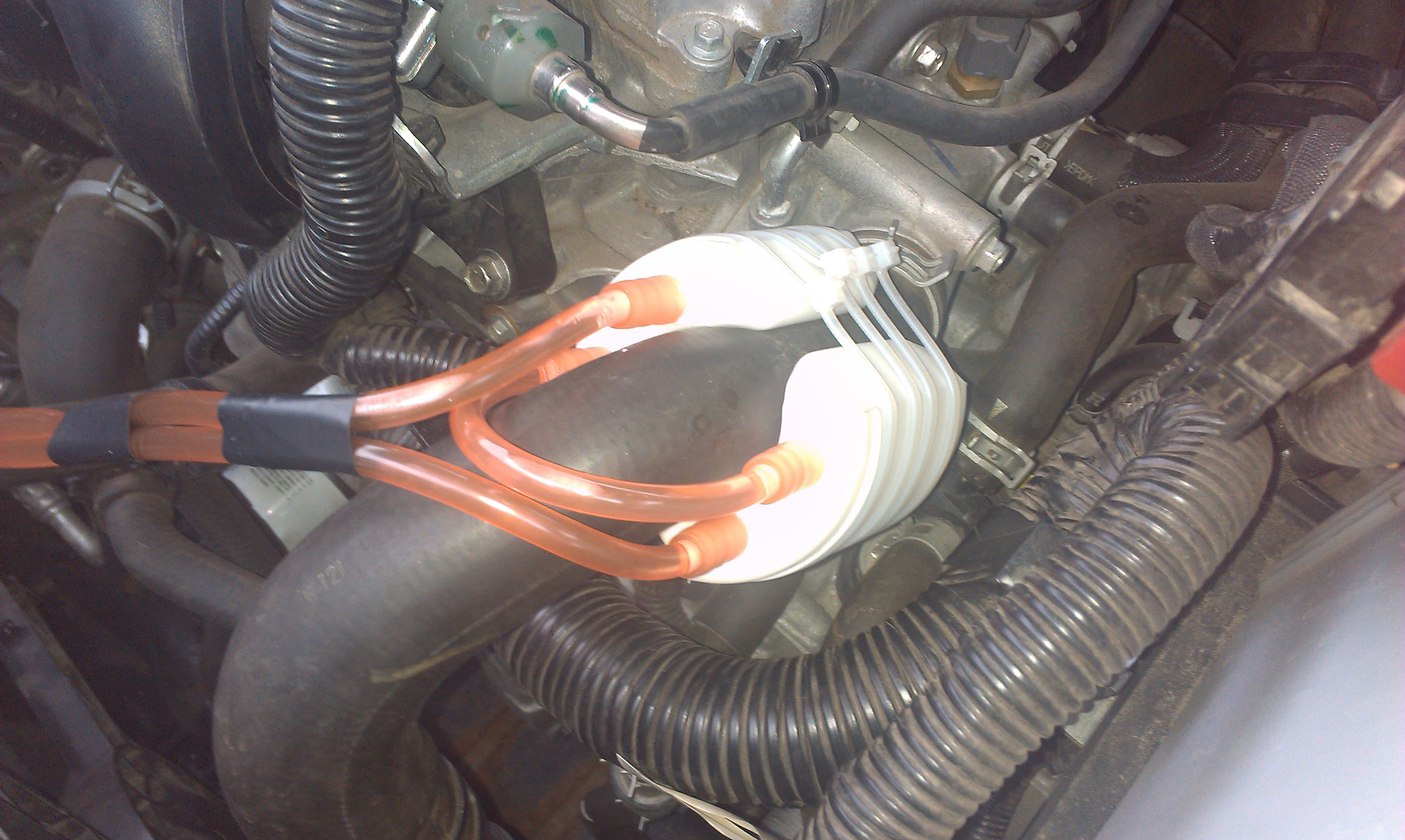

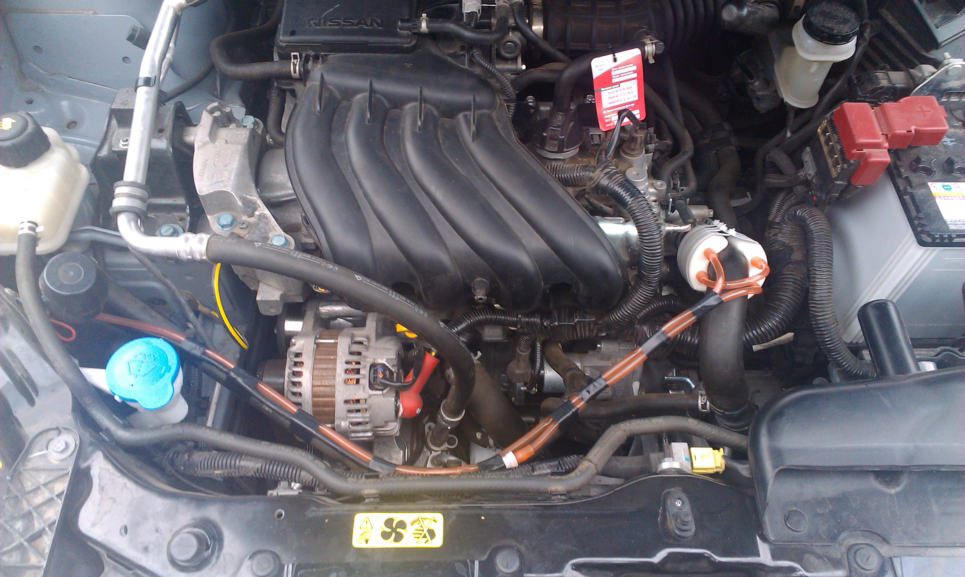

Сообщение Ghorgh » Вт окт 22, 2013 08:22:23
Поставил себе приблуду TERMOBOX.
Вот фото.
Резюме - за 2 тыс на трассе заметил, что жирные следы от мух смываются лучше теплым летним омывателем :mrgreen: .
На зиму еще утеплю "почки" и трубки.

Ghorgh писал(а):Поставил себе приблуду TERMOBOX.
Молодец!
Ставил сам?
Все диаметры и длины состыковались нормально или пришлось немного поработать рашпилем?
