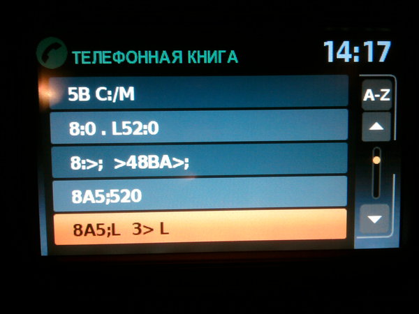

Re: Затянувшаяся проблема с навигацией Nissan Connect
Сообщение snap » Чт июн 21, 2012 09:22:15
вот так выглядит моя тел.книга!

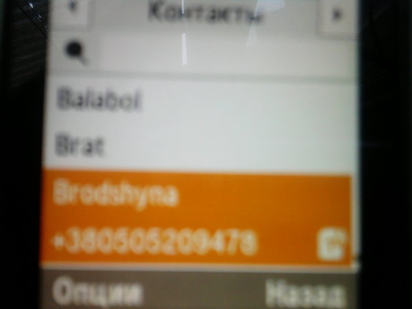

Сообщение snap » Чт июн 21, 2012 10:53:40
вот так выглядят эти самые контакты в телефоне,звыняйтэ за качество,фотал на тетрис :smile:
Сообщение levsha » Чт июн 21, 2012 10:58:13
да да, на телефоне четко видно, что это латиница! Издеваешься, да?

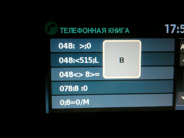

Сообщение snap » Чт июн 21, 2012 12:17:15
это?
Сообщение levsha » Чт июн 21, 2012 12:31:44
snap
Да, это. Теперь при связанном телефоне с Nissan Connect нажми на коннекте Setup - Настройки телефона - Загрузить телефонную книгу сейчас. Только пожалуйста, обязательно сделай это, без "я это уже делал раньше" и "это ничего не изменит". Обязательно дождись чтобы оно само завершилось. После этого посмотри как именно эти контакты будут выглядеть в коннекте.
Сообщение snap » Чт июн 21, 2012 13:12:59
вот
Сообщение levsha » Чт июн 21, 2012 15:27:45
snap
А теперь не надо еще две фотографии с коннекта:
1) зайди _в этот_ контакт (нажми на нем на правое колесико) и сфотографируй как он выглядит внутри
2) нажми на "A-Z" в правом верхнем углу экрана, правим колесиком пролистай там до большой латинской буквы "B", нажми на колесико и сфотографируй что после этого отобразится
Сообщение snap » Чт июн 21, 2012 16:57:54
и причем я раньше не замечал,он вообще контакты не по алфавиту отображает,тоесть в начале на букву "М",следующая "А",потом подряд на одну букву и не все контакты видит,некот нет вообще! я прокрутил скроллом до буквы "В" нажал,высветилась абра-кадабра,нажал на скролл,вылазит контакт не на букву "В"и не на "Б",на другую,тоесть алфавита нет,и с начала тел книгу листаю,она тоже не с А начинается!
