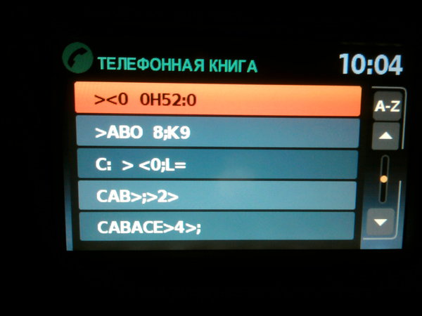

Сообщение snap » Чт июн 21, 2012 09:22:15
вот так выглядит моя тел.книга!

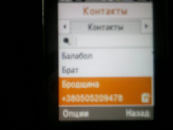

вот так выглядят эти самые контакты в телефоне,звыняйтэ за качество,фотал на тетрис :smile:
Re: Затянувшаяся проблема с навигацией Nissan Connect
Сообщение levsha » Чт июн 21, 2012 10:58:13
да да, на телефоне четко видно, что это латиница! Издеваешься, да?

levsha писал(а):да да, на телефоне четко видно, что это латиница! Издеваешься, да?
я ничего не понял!!!!!!!русский-он не видит,и на английском я исправлял он так же само криво пишет!
Сообщение snap » Чт июн 21, 2012 12:17:15
это?

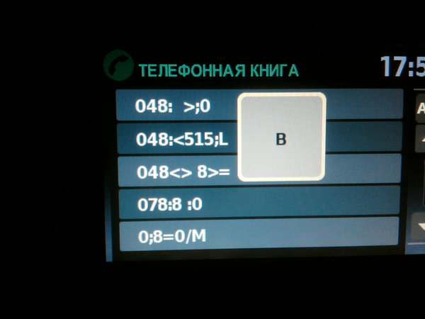

Сообщение snap » Чт июн 21, 2012 16:57:54
и причем я раньше не замечал,он вообще контакты не по алфавиту отображает,тоесть в начале на букву "М",следующая "А",потом подряд на одну букву и не все контакты видит,некот нет вообще! я прокрутил скроллом до буквы "В" нажал,высветилась абра-кадабра,нажал на скролл,вылазит контакт не на букву "В"и не на "Б",на другую,тоесть алфавита нет,и с начала тел книгу листаю,она тоже не с А начинается!
