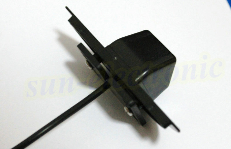

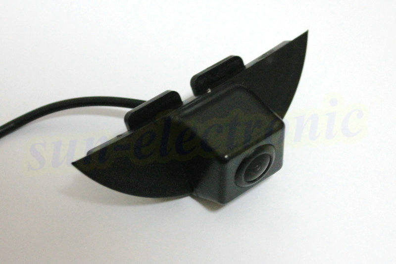

bandit писал(а):Есть конечно и такие варианты, щя выложу фотку, но сопрут с решеткой и шильдом...
Есть более новая модификация. Судя по фоткам будет не так явно выглядывать из шильдика (типа под фирмУ).
В общем как приедет - посмотрю... :D

Check писал(а):Вот ставили на хитрилу.
Понятно... Не комильфо... Таки придется пилить...

Брал тут и за столько:
http://www.ebay.com/itm/Car-Vehicle-Logo-Front-View-Mark-Hidden-Camera-for-Nissan-Tiida-Qashqai-X-trail-/281006010073?pt=UK_CarsParts_Vehicles_CarParts_SM&hash=item416d436ed9
