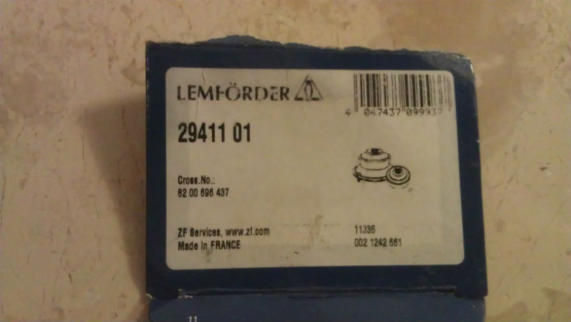

Сообщение himera_neo » Вт мар 20, 2012 08:47:51
моисей писал(а):Мне тоже недавно перепрессовали два этих сайлента на 72000 км. Но мне поставили Фольксвагеновские.
і мені будуть ставити Лемфердер для фолькса. Але тут алка о двох кінцях - Лемф ходить у рази краще(завдяки конструкції - гума майже повністю закрита металевим корпусом), але потім ставити тільки Лемф - тому що він на соті мм більший.

Сообщение himera_neo » Ср апр 11, 2012 11:40:30
Може комусь буде корисно - ось такий сайлент мені поставили

Re: Замена заднего сайлента переднего рычага. Фотоотчёт.
Сообщение Aleksey » Ср апр 11, 2012 14:11:34
himera_neo
Это от Nissan Micra, Note
Сообщение Шульга » Ср апр 11, 2012 14:24:53
значит Химера из кашкая потихоньку делает не фольксваген а микру :smile:
