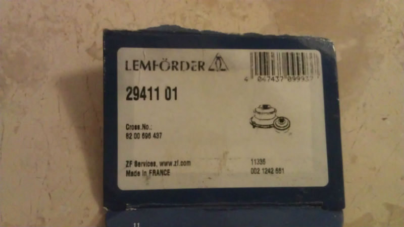

Станислав писал(а):Сэнсэй писал(а):На моей упаковке артикул не сохранился, только производитель "Yamato". Вроде как народ их хвалит больше, чем Febest
А как бы всё же узнать этот номер? Кто знает?

моисей писал(а):Мне тоже недавно перепрессовали два этих сайлента на 72000 км. Но мне поставили Фольксвагеновские.
himera_neo писал(а):моисей писал(а):Мне тоже недавно перепрессовали два этих сайлента на 72000 км. Но мне поставили Фольксвагеновские.
і мені будуть ставити Лемфердер для фолькса. Але тут алка о двох кінцях - Лемф ходить у рази краще(завдяки конструкції - гума майже повністю закрита металевим корпусом), але потім ставити тільки Лемф - тому що він на соті мм більший.
Ниссан сайлент отдельно не продаёт
