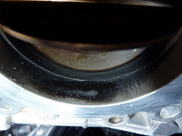

Снимаем коллектор
Видны следы исчезнувшего за 15 тык одного кубика масла. Ну и на здоровье! Если за межсервисный пробег масло никак не уходит, то это плохо: оно не расходуется на смазку маслосъёмных колец, т.е. кольца двигаются слишком впритирку, что изнашивает двигатель. Но и повышенный расход тоже не есть хорошо.
