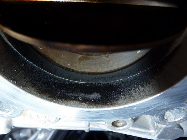

Нагар с обратной стороны.
Смывается любым карбклинером.
