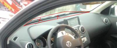

Сообщение Pavel » Сб апр 25, 2009 18:53:28
Нашел способ, как устранить скрип торпеды в районе соединения с лобовым стеклом. На самом деле сверчок просто лечится, нарезается несколько тряпок шириной с пол ладони и пропихивается в щель сначала руками, а потом с помощью кредитной карточки пропихиваем тряпочки в углубление. Если все правильно сделать тряпок видно не будет и сверчок заглохнет.
P.S.: Для наглядности о каком месте идет речь добавляю фото

Сообщение elektron » Вс апр 26, 2009 00:31:06

Сообщение Pavel » Вс апр 26, 2009 11:58:20
elektron
Тоже читал, эту накладку снаружи скотчем проклеивал - не помогло, скрип остался и скотч через пару дней отлетел от высоких скоростей.
Думаю, у кого такая проблема есть стоит попробовать тряпками как я описал выше. Дело не маркое и не трудное, да и если не поможет, тряпки потом вытащить можно. Мне помогло, шум исчез.

Сообщение Kiт » Чт апр 30, 2009 19:16:43
Насчет наружи, ехал домой, этот грызун по лобовым стеклом зободал так - мама не горюй. Приехал в гараж начал лапать торпеду - хрен - не скрипит и даж намеков на скрип нет, начал лапать пластик снаружи - скрип похожий когда пластик придавливаешь и он как будто бы на пару микрон двигается по лобовому стеклу. Засунул с помощью тоненькой отвертки тряпку между пластиком и стеклом почистил по всей длине от грязи сразу грызун пропал, но токо пыль с лобового стекла все равно туда лезет, так что хватает этого не надолго на сл. день верером ехал домой грызун опять грызть начал правда оч тихо. Вот терь думаю как можно исключить попадание грязи между пластиком и лобовым стеклом ?

Сообщение ДВОЙНЯШКИ » Вт май 05, 2009 08:05:17
Kiт писал(а):Насчет наружи, ехал домой, этот грызун по лобовым стеклом зободал так - мама не горюй. Приехал в гараж начал лапать торпеду - хрен - не скрипит и даж намеков на скрип нет, начал лапать пластик снаружи - скрип похожий когда пластик придавливаешь и он как будто бы на пару микрон двигается по лобовому стеклу. Засунул с помощью тоненькой отвертки тряпку между пластиком и стеклом почистил по всей длине от грязи сразу грызун пропал, но токо пыль с лобового стекла все равно туда лезет, так что хватает этого не надолго на сл. день верером ехал домой грызун опять грызть начал правда оч тихо. Вот терь думаю как можно исключить попадание грязи между пластиком и лобовым стеклом ?
Та ж історія. Треба у Мацоні попитати. Думаю, треба якимсь скотчем або спеціальною тканинкою проклеїти. Але для цього треба знімати корито :(

Сообщение ДВОЙНЯШКИ » Ср май 06, 2009 08:20:07
Мацони писал(а): Саме так! Прийдеться знімати! :D Але це ще не все. Сітка правого динаміка под лобовим склом видає похожі звуки. Треба давити цвіркуна і там і там одночасно!!! Хай йому в горлі пір"я поросте!!!! :smile: :smile: :smile:
Так чем проклеивать корыто все-таки?

Сообщение Tariel » Ср май 06, 2009 09:54:59
Pavel писал(а):Если все правильно сделать тряпок видно не будет .
Ну у кого как.. у меня там и без тряпок пороллоновый уплотнитель со стороны водителя видно :sad:
