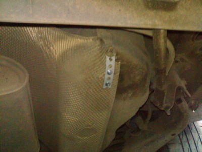

Нормально обфоткал! Там термозащиту хорошо видно. Её надо обязательно дополнительно укреплять, а то она очень тонкая и на углах рвётся и отпадает. Я её укреплял пластинами от конструктора( первое что попало под руку)
Укреплённый угол термозащиты.

TIMUR
А как ты прикручивал полоску металлическую? Это же, получается, бензобак дырявил, чтоль?

Сообщение TIMUR » Вс июл 20, 2008 23:58:27
Сэнсэй! Можно конечно и бак просверлить :smile: На самомделе, там есть маленькие кронштейны к которым крепится термозащита, к ней и прикручиваешь свою самодельную конструкцию. Просто одна полоска конструктора(которая видна на фотке) идёт снаружи термозащиты, а другая(её конечно не видно), идёт изнутри.Схема простая: снимаем термозащиту, даём две пластинки от конструктора, скручиваем их между собой маленькими шурупами, чтобы края термозащиты были в середине между ними, потом выгибаем их на кончиках и прикручиваем к кронштейну.
Кронштейн выглядит так

TIMUR
Фуххх, отлегло :smile: А то я уже нервно покусывал ногти с мыслями "как же там Тимур ездит-то с двумя шурупами в баке?" :smile:
