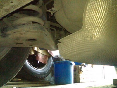

Пофоткал я подробно всё, что находится у кашкайчика 4WD под днищем. Думаю, не раз ещё пригодятся эти фотки в обсуждениях. Сразу замечу, что "жирные" чёрные большие пятна - это заводская антикоррозийная обработка, как сказал мастер.
Вот как выглядит животик нашего Кошачка, вид с кормы
А это передний мост и защита картера
А это сняли защиту
Переднее правое колесо и всё, что с ним связано
Переднее левое колесо
Пластиковые закрылки, которые отрывают все, кто любит садиться на пузо при езде по бездорожью. На термозащиту можно тоже посмотреть
Термозащита крупным планом
Правый задний аммо и близлежащие узлы
Левый задний аммортизатор
Снова пластиковый закрылок и его смысл. Закрывает от камней он бензобак и трубку ещё какую-то

Да, патологоанатом ты наш. Анатомию Кошачка с низу и под хвостом разложил во всю!
Какая то трубка, это тормозной шланг. По нему тормозная жидкость подается на задние колеса.
А что это за следы на бочке глушителя? Такие точки темные?

Думаю, точки - это места, откуда грязные капли стекали после постановки в гараж. Ежли бы подавать водичку всё время и не трогать кошачка лет эдак 5000, то на бачке были бы сталактиты, а на полу - сталагмиты :smile:

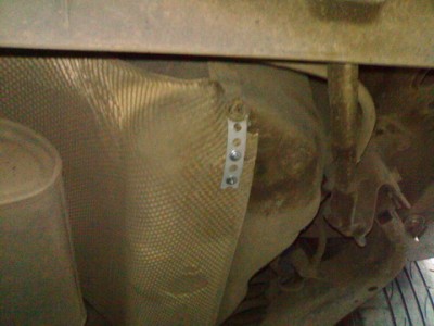

Нормально обфоткал! Там термозащиту хорошо видно. Её надо обязательно дополнительно укреплять, а то она очень тонкая и на углах рвётся и отпадает. Я её укреплял пластинами от конструктора( первое что попало под руку)
Укреплённый угол термозащиты.

Е...! м...! т...! Машине не больше года, как я понимаю. Очень умиляет ржавая труба от двигателя до резонатора и выхлопной трубы. Родная восьмерка!!! Я чуть не прослезился!!! :smile: Так шо хлопці каждые максимум три года милости прошу на замену резонатора и выхлопной! Можете посмотреть по прайсу - какое это удовольствие. Причем хорошее состояние самих бочек пусть вас не обманывает. Облом происходит либо на стыке с трубой либо внутри самих бочек. Судя по фото, резонатору этой машины ходить еще не больше сезона. Качество металла даже похуже украинского. Можно сразу внести данный факт в раздел про детские болячки Кашкая. Хотя за такой металл убивать надо. Или машины доукомплектовывают на Украине? Ну уж больно все родное. Интересно сквозная коррозия на эти узлы распространяется?
Из собственного многолетнего опыта: покупать родные трубы с пробегом в три года - даром выбрасывать дикие деньги. Лучше сразу найти мастерскую где это добро делают из нержавейки. Причем лучше не ждать пока все рассыпется. Что б в мастерской могли останки препарировать и восстановить все в точности.
И еще. Я так понял, что на Кашкае резонатор и выхлопная - единый неразборной узел, что делает процедуру еще пикантнее, то есть дороже.
Если б я был реалистом, то после изучения фото такую машину я покупать бы не стал. Съезжать с хорошего асфальта и езда в непогоду ей явно не рекомендуется. :cry:

Какие интересные ты сделал выводы, оказывается японский автопром делает машины на 1 год ("резонатору этой машины ходить ещё не больше сезона", а первые километры этот кошак пробежал в декабре 2007-го). Коллеги, у кого кошакам пошёл второй год, избавляйтесь от машин срочно, а то через месяц у вас уже их никто не купит! :smile:
Я запишу себе дату, чтобы не забыть вовремя Кошака выбросить.
Каким, интересно, масс-спектрометром ты измерил качество металла? Ты знаешь его толщину и марку? Ты в курсе качества швов между трубой и резонатором? Дык выкладывай всю инфу, не томи.
После того, как я на кошаке съезжал с хорошего асфальта и ездил в непогоду, могу сказать, что кошаку это смело рекомендуется.

А как ты прикручивал полоску металлическую? Это же, получается, бензобак дырявил, чтоль?

Сэнсэй! Можно конечно и бак просверлить :smile: На самомделе, там есть маленькие кронштейны к которым крепится термозащита, к ней и прикручиваешь свою самодельную конструкцию. Просто одна полоска конструктора(которая видна на фотке) идёт снаружи термозащиты, а другая(её конечно не видно), идёт изнутри.Схема простая: снимаем термозащиту, даём две пластинки от конструктора, скручиваем их между собой маленькими шурупами, чтобы края термозащиты были в середине между ними, потом выгибаем их на кончиках и прикручиваем к кронштейну.
Кронштейн выглядит так

Фуххх, отлегло :smile: А то я уже нервно покусывал ногти с мыслями "как же там Тимур ездит-то с двумя шурупами в баке?" :smile:
