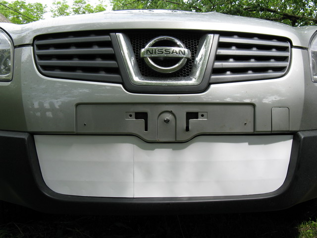

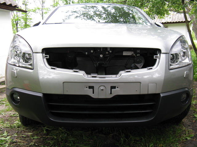

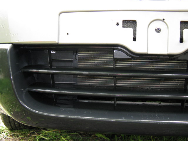

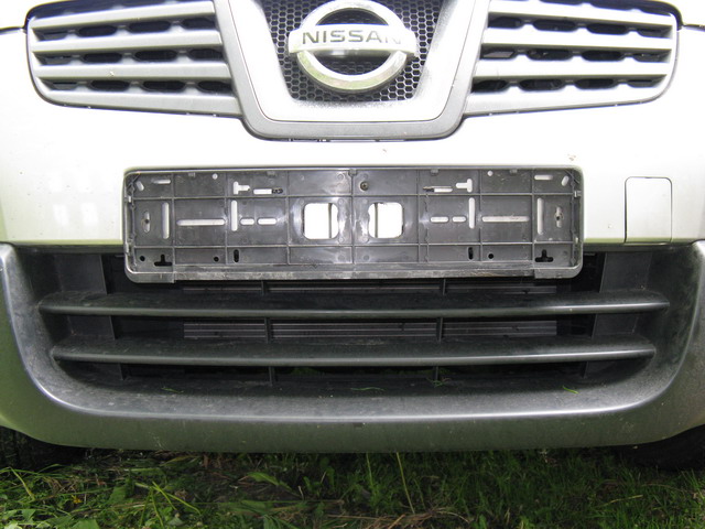

1. Снимаем номерной знак:
2. Откручиваем рамку:

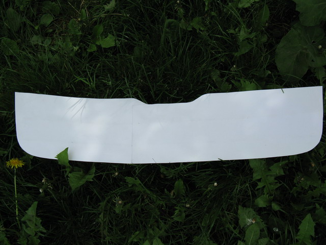

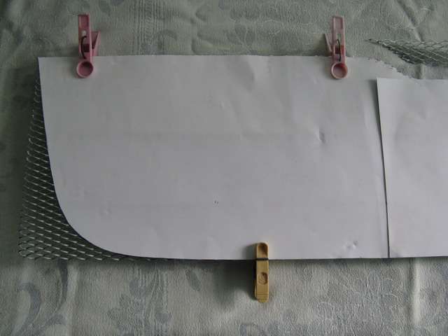

3. Делаем выкройку, желательно из картона или плотной бумаги:
Последний раз редактировалось bandit Пн май 26, 2008 08:10:02, всего редактировалось 4 раз(а).

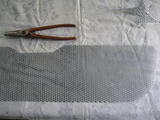

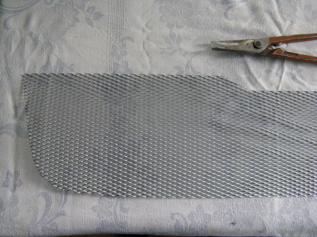

4. Сетку использовал оцинкованную "Просечно-вытяжную" (изготавливается
из металлического листа методом одновременной просечки и вытяжки)
...был кусок подходящего размера, такая сетка должна быть в автомагазинах:

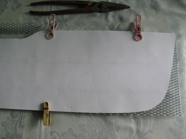

5. Прикладываем выкройку к сетке (очень удобно прижать обычными прищепками, тогда
не нужно обрисовывать контур на сетке, и больше точность),
после чего ножницами по металу отрезаем от сетки все ненужные части:
Последний раз редактировалось bandit Вс май 25, 2008 23:04:22, всего редактировалось 1 раз.

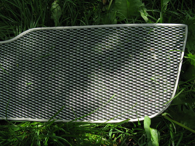

6. Окантовка. Использовал провод "Витая пара", серого цвета, разрезаем вдоль, все провода выбрасываем, остается только изоляция:
7. Одеваем на подготовленную сетку предварительно вырезав уголки в окантовке для лучшего изгиба.
Соединение окантовки можно сделать по центру, оно прикроется номерным знаком:

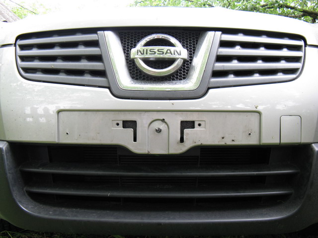

8. Для удобства крепления снимаем верхнюю решетку с шильдиком:
9. Крепим сетку на шесть хомутов к продольным полоскам бампера:

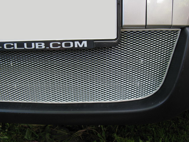

10. Собирам все в обратной последовательности:

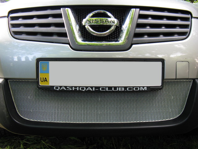

Сообщение TIMUR » Вс май 25, 2008 23:19:08
bandit
А почему не хотел поставить её с внутренней стороны? Она бы так может резко в глаза не бросалась. :sad:
Умище
Сообщений: 2314
Пн ноя 12, 2007 19:38:12
Откуда: Киев, почти Центр
Cash on hand: 3.60
Сообщение Len4ik » Вс май 25, 2008 23:26:28
bandit
Может функционально она и хороша, эта сеточка, но визуально.......не красиво,мягко говоря
Как по мне, надо было либо сеточку покрасть в темный либо поместить с внутренней стороны, как советовал Тимур.
Еще не позно подумать и переделать немножко, а то выглядит как наглый кустарный тюнинг
Сообщений: 830
Images: 45
Вт окт 23, 2007 11:05:55
Cash on hand: 100.68
Благодарил (а): 94 раз.
Поблагодарили: 107 раз.
Пункты репутации: 24
Сообщение bandit » Вс май 25, 2008 23:28:18
TIMUR писал(а):bandit
Тимур, сначала хотел с внутренней, были куски сетки, приложил, посмотрел и не понравилось, поэтому решил снаружи, а по цвету она не совсем далека от цвета кузова. На черной или другой машине так бы уже не получилось

Сообщение TIMUR » Вс май 25, 2008 23:34:38
Len4ik писал(а):Может функционально она и хороша, эта сеточка, но визуально
Функционально хороша, адназначна - проверено (у меня на машине стоит), а на счёт визуально... у каждого свои вкусы. А bandit
молодец - потрудился, потом ещё фотки на форум выложил. Интересны любые интапритации, потом хорошо сравнивать. :D [/b]
