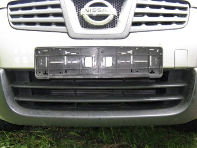

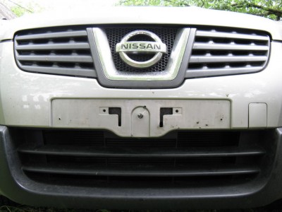

1. Снимаем номерной знак:
2. Откручиваем рамку:

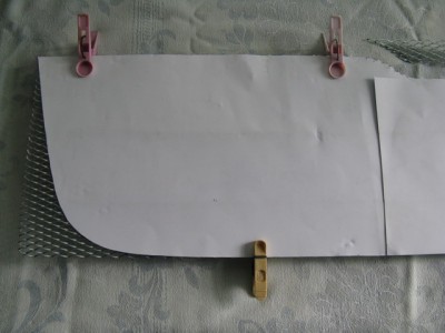

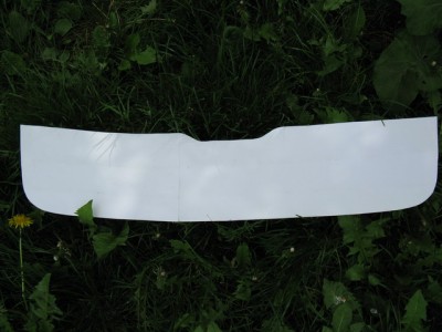

3. Делаем выкройку, желательно из картона или плотной бумаги:

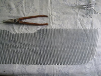

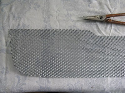

4. Сетку использовал оцинкованную "Просечно-вытяжную" (изготавливается
из металлического листа методом одновременной просечки и вытяжки)
...был кусок подходящего размера, такая сетка должна быть в автомагазинах:

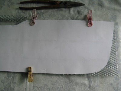

5. Прикладываем выкройку к сетке (очень удобно прижать обычными прищепками, тогда
не нужно обрисовывать контур на сетке, и больше точность),
после чего ножницами по металу отрезаем от сетки все ненужные части:

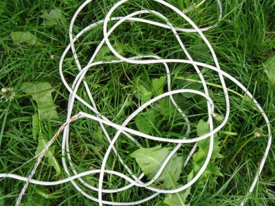

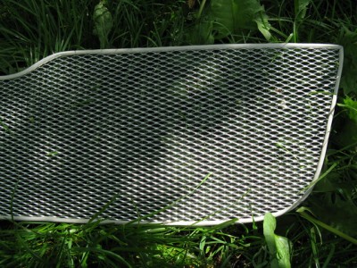

6. Окантовка. Использовал провод "Витая пара", серого цвета, разрезаем вдоль, все провода выбрасываем, остается только изоляция:
7. Одеваем на подготовленную сетку предварительно вырезав уголки в окантовке для лучшего изгиба.
Соединение окантовки можно сделать по центру, оно прикроется номерным знаком:
Последний раз редактировалось bandit Вс май 25, 2008 23:06:19, всего редактировалось 2 раз(а).

bandit
А почему не хотел поставить её с внутренней стороны? Она бы так может резко в глаза не бросалась. :sad:

Сообщение Len4ik » Вс май 25, 2008 23:26:28
bandit
Может функционально она и хороша, эта сеточка, но визуально.......не красиво,мягко говоря
Как по мне, надо было либо сеточку покрасть в темный либо поместить с внутренней стороны, как советовал Тимур.
Еще не позно подумать и переделать немножко, а то выглядит как наглый кустарный тюнинг

Сообщение bandit » Вс май 25, 2008 23:28:18
TIMUR писал(а):bandit
Тимур, сначала хотел с внутренней, были куски сетки, приложил, посмотрел и не понравилось, поэтому решил снаружи, а по цвету она не совсем далека от цвета кузова. На черной или другой машине так бы уже не получилось

Сообщение TIMUR » Вс май 25, 2008 23:34:38
Len4ik писал(а):Может функционально она и хороша, эта сеточка, но визуально
Функционально хороша, адназначна - проверено (у меня на машине стоит), а на счёт визуально... у каждого свои вкусы. А bandit
молодец - потрудился, потом ещё фотки на форум выложил. Интересны любые интапритации, потом хорошо сравнивать. :D [/b]

Сообщение bandit » Вс май 25, 2008 23:35:58
Len4ik писал(а):bandit
...надо было либо сеточку покрасть в темный....
вот это как раз и хочу, тока краски под рукой тада небыло

Сообщение kazantip » Вс май 25, 2008 23:52:05
А черненькой сеточки нет в природе ??? :shock:
