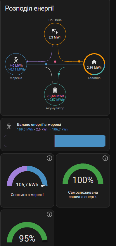

Сообщение BIS » Вт сен 15, 2026 07:57:53
Сэнсэй писал(а):Як там твоя статистика за літо?
Три літні місяці.
Трішки в мережу ліз. Бо змінився характер навантаження. Поставив старий сервер з роботи і віддав своєму студенту на погратись. А він собака жре постійно 150-200 Вт навіть без корисної роботи. Раніше вночі на постійній основі працювало два холодильника і 5кВт/год аккума на ніч вистачало, щоб не лізти в мережу. Як поставив сервак, так вночі інвертор почав перемикатись на мережу.

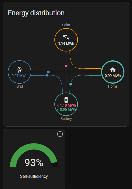

Сообщение BIS » Вт сен 15, 2026 08:05:17
До речі у дочки схожа картинка. Трішки з мережі споживає всеодно.

Сэнсэй писал(а):2,3 мегаватт-години від сонця - крутяк
Це за три місяці...

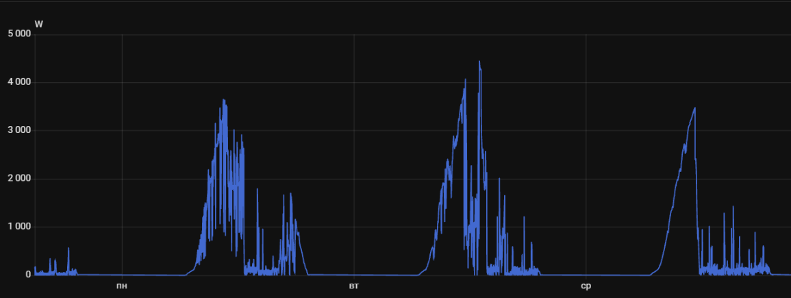

Насправді наявним обладнанням можна виробити набагато більше.Але просто енергію нікуди дівати. А заморачуватись з зеленим тарифом чи якимись іншими варіантами підключення не бачу сенсу. Влітку типова картинка виробництва.
Реально збільшити споживання можливо електромобілем. Але це ще тільки в планах :)
