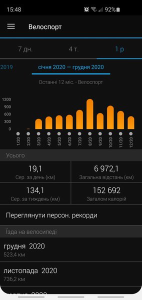

Эх! Чуть-чуть не доехал до 5000 км... Если бы не падение и повреждение колена, то за пропущенные 3 недели точно наверстал бы. Однако, это сой первый такой продуктивный год. План был «ну хоть тысчонку-другую». А теперь на 2021 10К планирую и хочу таскать велик с собой в отпуска. Какая-то зависимость. :)

И я не доехал до 7000км буквально одно минипокатуху, впрочем целей в км ни каких не ставил, только укрепление сердечно сосудистой системы и психологический релакс. Надеюсь эта цель в 2020 выполнена хотя-бы частично
