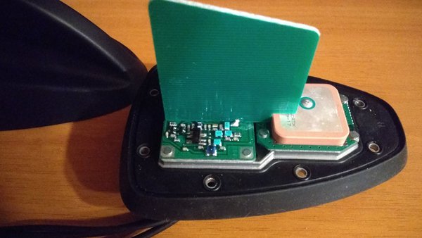

Вопреки всем "мурзилкам", как я и думал, у меня с завода была установлена активная антенна. На фото родной антенны четко виден честный радио провод и честный провод внешнего питания +12В. Питание именно по отдельному проводу, а не по антенному кабелю.

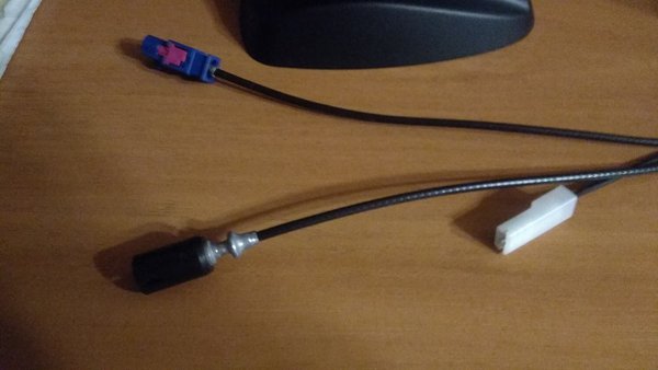

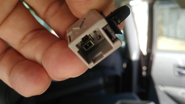

Если у немцев (Opel, Audi, WV, GM) разъемы внешних антенн совершенно стандартные, ровно для стыковки с такими, как на фото моей новой антенны в постах выше, то Nissan выродил чудо как на фотографии ниже.
- Антенный разъем на проводке
Чем руководствовались инженеры не знаю, но найти соответствующий переходник не удалось нигде, а потому пришлось срезать штатный разъем с оригинальной антенны и припаять на новую, но это было позже...

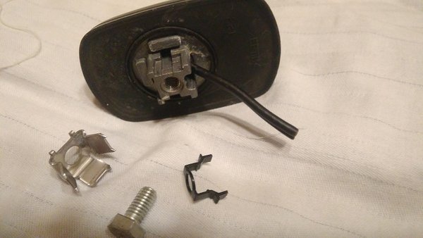

Крепление антенны тоже весьма оригинальное, что видно на следующем фото.
- Крепление оригинальной антенны
Привычная гайка отсутствует, а вместо этого есть пружинные фиксаторы и страховочный болт. Благодаря этим новаторствам снять антенну просто отогнув заднюю часть обивки крыши не получится т.к. посадочное место закрыто внутренней отштамповкой крыши, а разобрать столь хитроумную конструкцию на ощупь просто нереально, да и руку туда засунуть невозможно. На моделях с панорамной крышей задачу еще более усложняет мотор шторки, установленный в аккурат под местом крепления антенны. В общем нужно снимать потолок...
