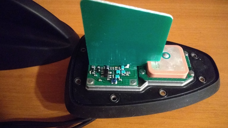

По ссылке выше есть более полные характеристики:
Характеристики:
AM/FM коннектор: HC97 F
GPS коннектор: SMB F
GPS L= 5 m
GPS Z= 50
GPS C= 100 pF/m
GPS = 3 – 5V
GPS = 1575,42 ±1,023 MHz
GPS = 27 dBi
GPS = 30 mA max
AM/FM = 12V
AM/FM = 0,52 – 1,71 / 88,0 – 108,0 MHz
Установка на крышу: штатное квадратное отверстие или круглое 19 мм
Габариты (L x B x H): 11,7 x 7,6 x 6,2 см
mutexx, спасибо за схемы!
Всю дорогу был уверен, что на Кашкае активная антенна, а тут такэ... :smile:

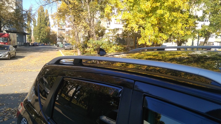

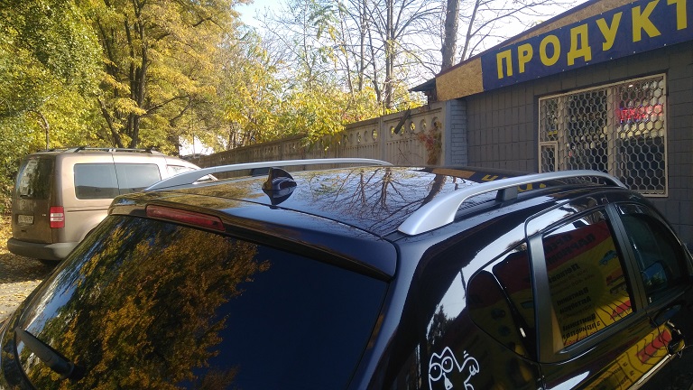

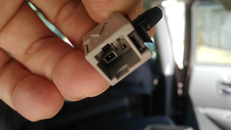

В общем отчитываюсь.
Антенну я себе таки поменял.

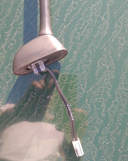

Вопреки всем "мурзилкам", как я и думал, у меня с завода была установлена активная антенна. На фото родной антенны четко виден честный радио провод и честный провод внешнего питания +12В. Питание именно по отдельному проводу, а не по антенному кабелю.
Оригинальная антенна
От чего зависит не знаю. Возможно год выпуска, возможно модификация, возможно тип ГУ (у меня с завода Ниссан Коннект), но факт есть факт. И таки да, на Кашкай ставились и пассивные антенны, в которых нет провода внешнего питания, что выяснилось в процессе общения с разборками... Точнее общение было без разборок, а с точками, продающими б/у з/ч на Кашкай... :)
Еще порадовало, что квадратное отверстие в крыше для крепления старой антенны полностью совпало с геометрией крепления новой.

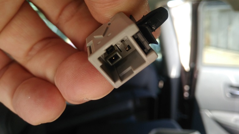

На этом хорошие новости заканчиваются т.к. ни в отношении разъемов, ни в отношении крепежа антенны Nissan не искал легких путей...

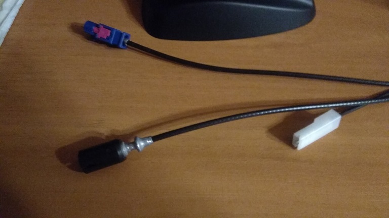

Если у немцев (Opel, Audi, WV, GM) разъемы внешних антенн совершенно стандартные, ровно для стыковки с такими, как на фото моей новой антенны в постах выше, то Nissan выродил чудо как на фотографии ниже.
Антенный разъем на проводке
Чем руководствовались инженеры не знаю, но найти соответствующий переходник не удалось нигде, а потому пришлось срезать штатный разъем с оригинальной антенны и припаять на новую, но это было позже...

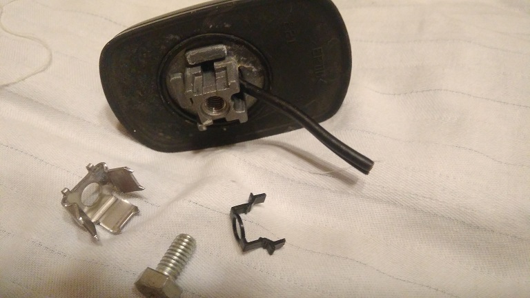

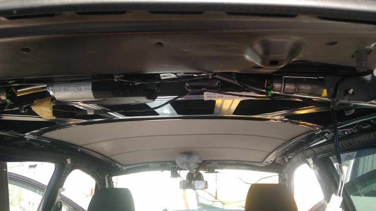

Крепление антенны тоже весьма оригинальное, что видно на следующем фото.
Крепление оригинальной антенны

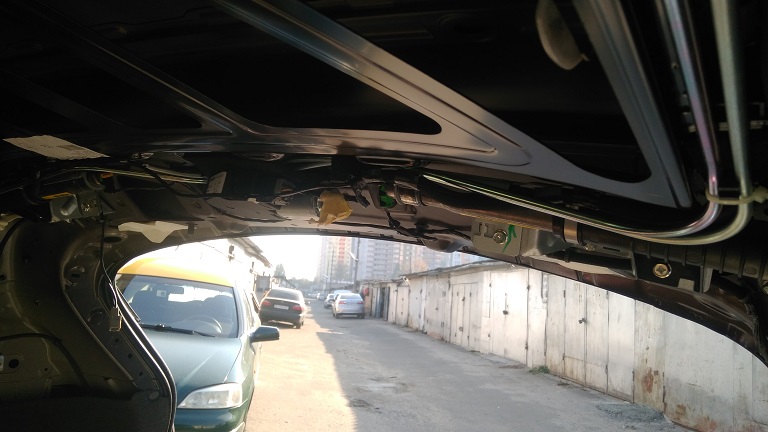

Привычная гайка отсутствует, а вместо этого есть пружинные фиксаторы и страховочный болт. Благодаря этим новаторствам снять антенну просто отогнув заднюю часть обивки крыши не получится т.к. посадочное место закрыто внутренней отштамповкой крыши, а разобрать столь хитроумную конструкцию на ощупь просто нереально, да и руку туда засунуть невозможно. На моделях с панорамной крышей задачу еще более усложняет мотор шторки, установленный в аккурат под местом крепления антенны. В общем нужно снимать потолок... :smile: Но ведь "хочется", это хуже чем "болит". :wink:
Одному такую работу без соответствующего инструмента сделать сложно, если только не ставить себе попутной задачей сломать половину крепежа облицовки салона. :mrgreen: Да и снятую крышу вытащить из салона самостоятельно без "заломов" та еще задачка...
Как всегда в таких ситуациях, обратился к своим старым проверенным друзьям механикам/мотористам/электрикам/паталогоанатомам с ул. Майорова. Ребята ужЕ не раз помогали мне в осуществлении куда более сложных переделок и доработок и хоть их специализация Opel, но у одного из них раньше тоже был Кашкай, а потому снятие потолка оказалось плевым делом, с которым они справились за час не повредив ни одного крепления и как по мне, то это о многом говорит, т.к. официалы на моей машине с подобной задачей не смогли справиться еще ни разу чего-то не сломав.
На фото частично видны результаты снятия потолка и элементы, закрывающие установочное место антенны.

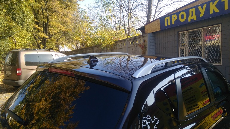

После перепайки разъема, установки новой антенны и протяжки кабеля GPS до магнитолы, процесс пошел в обратном порядке.
Результат виден на финальных фото.
Про саму антенну - однозначно лучше штатной. Дальность приема за городом еще не проверял, но в местах по городу, где старая уже хрипела и задыхалась (радио яма на Корчеватом, если кто знает), новая ведет себя вполне достойно.
GPS вообще великолепен. У меня замененное ГУ Phantom. Если с родной GPS-антенной он мог искать спутники 5-10 минут, то с этой они видны моментально после запуска программы навигации.
В общем я доволен шо слон после ванной... 8) Давно носился с этой идеей и очень рад, что подвернулась оказия ее осуществить и есть люди, способные оказать профессиональную помощь в этой затее. =D>
Ну и мой очередной и искренний респект тюнинг-ремонтному ателье "Alex, Jura & Co" (надеюсь, они это прочитают)... :wink:
