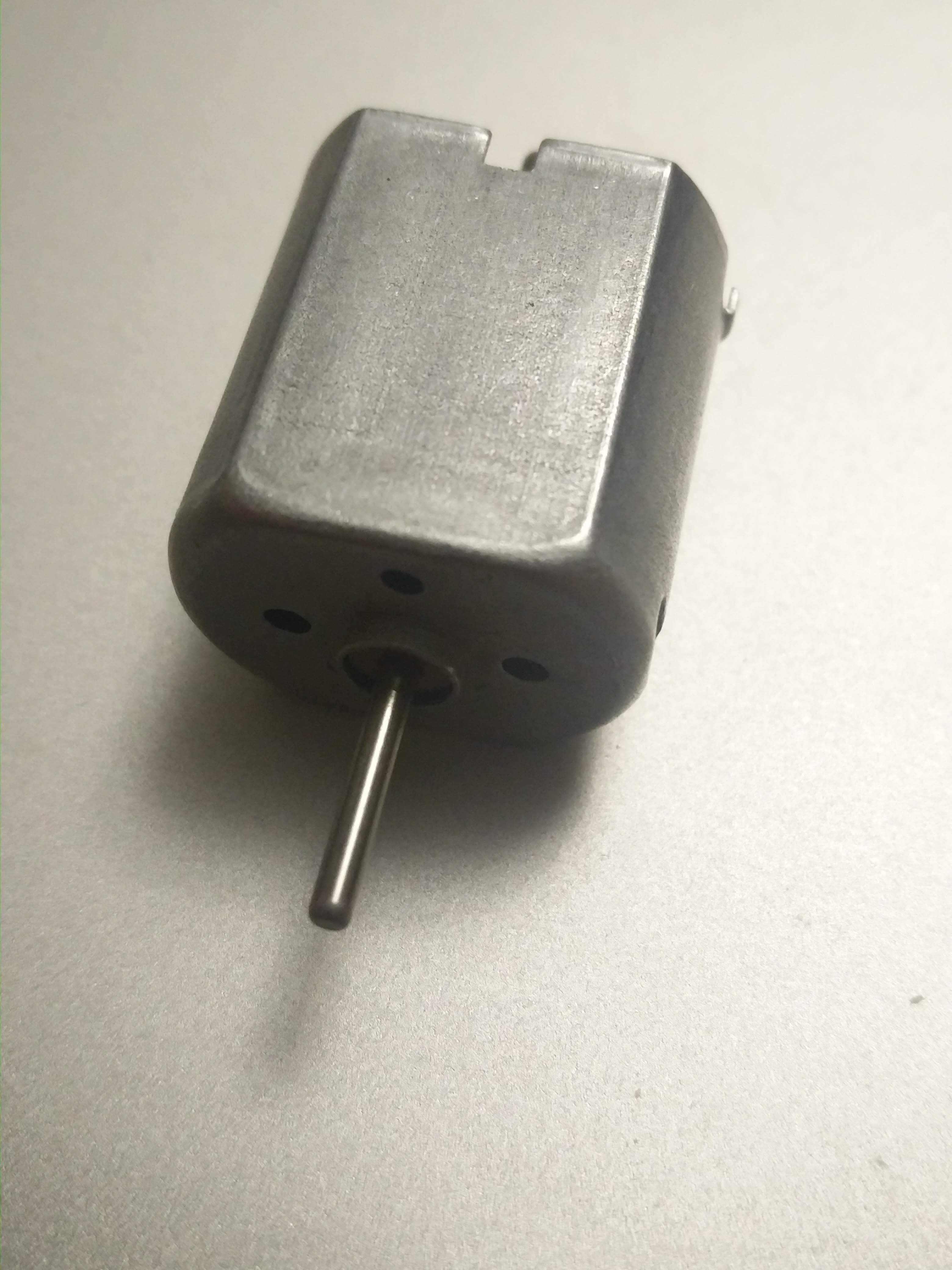

Эксперименты показывают следующее:
1) закрываем замок, жмем кнопку, моторчик крутиться быстро и с искрами внутри = замок открывается на ура,
2) тут же закрываем замок, жмем кнопку, моторчик крутится вяло, искр практически нет, приходится нажимать второй раз = замок уже открывается туго и переходит в рабочее положение со второго нажатия.
3) пункт 2 можно повторить от двух до нескольких раз, после этого чтобы открыть замок, нажимать уже приходится несколько раз, искр в замке нет вообще.
даем моторчику отдохнуть 5 минут, и вышеописанный алгоритм можно повторить заново, т.е. первый раз все летает, затем все тухнет.
склоняюсь к тому, что моторчик умирает.

Проблема решена, замок я починил.
Я нашел похожий моторчик FC-280PT-20150/FC-280PC-22125 (оригинал FC-280PT-18180). Но его шток без шлицов, и он быстрее крутится. С грохотом насадка на штоке прокручивалась и замок не открывался. Разобрал старый моторчик, по совету mutexx почистил спиртиком, но это не помогло, щетки заметно стерлись.
Разобрал новый моторчик и пересадил старому "жопу" со щетками. Все работает на ура.

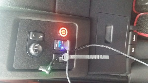

Обновил кнопку открывания богажника + в штатку псотавил подзарядку (Просил оранжевую, но китаец протупил и отправил синюю.Запитал все от блока предохранителей через переходники. Быстро, дешево и сердито.) и новый андроид матафон на 4гига ОЗУ и 4G - управляется с руля (все с АЛИ). Планирую поиграться с пружинами для подскока 5й двери.

Re: Замок багажника
Сообщение bykovdima » Вс фев 03, 2019 12:02:11
А как магнитола себя ведёт? Говорят что андроиду нужно постоянное питание, иначе потом все забывает и долго включается

Re: Замок багажника
Сообщение mig7 » Вс фев 03, 2019 12:46:51
включение моментальное. подгрузка при включении 30-40 сек только после сброса клем с акума. переходники для кнопки брал тут https://ru.aliexpress.com/item/5Pcs-Min ... 33edeSRxy0 а магнитолку за 154 уе 11.11.18г тут https://ru.aliexpress.com/item/2-din-gp ... 33edeSRxy0 - полная функциональность, отклик мгновенный, на морозе не виснет. Щас жду камеры

Re: Замок багажника
Сообщение oreh » Вс фев 03, 2019 15:33:55
Тоже сменил магнитолку, внешне выглядит также, тоже 8/4/32 8.0, Только с DSP, IPS (реальность под вопросом, но углы отличные), радио, вроде, такой же, wifi/bluetooth двумя модулями (bluetotth - bc6), звук - 7851, в подарок положили ненужные внешний микрофон, заднюю камеру и лопатки для разбора панели
205$ с доставкой + ~9$ перехожник в наш родной разъем
