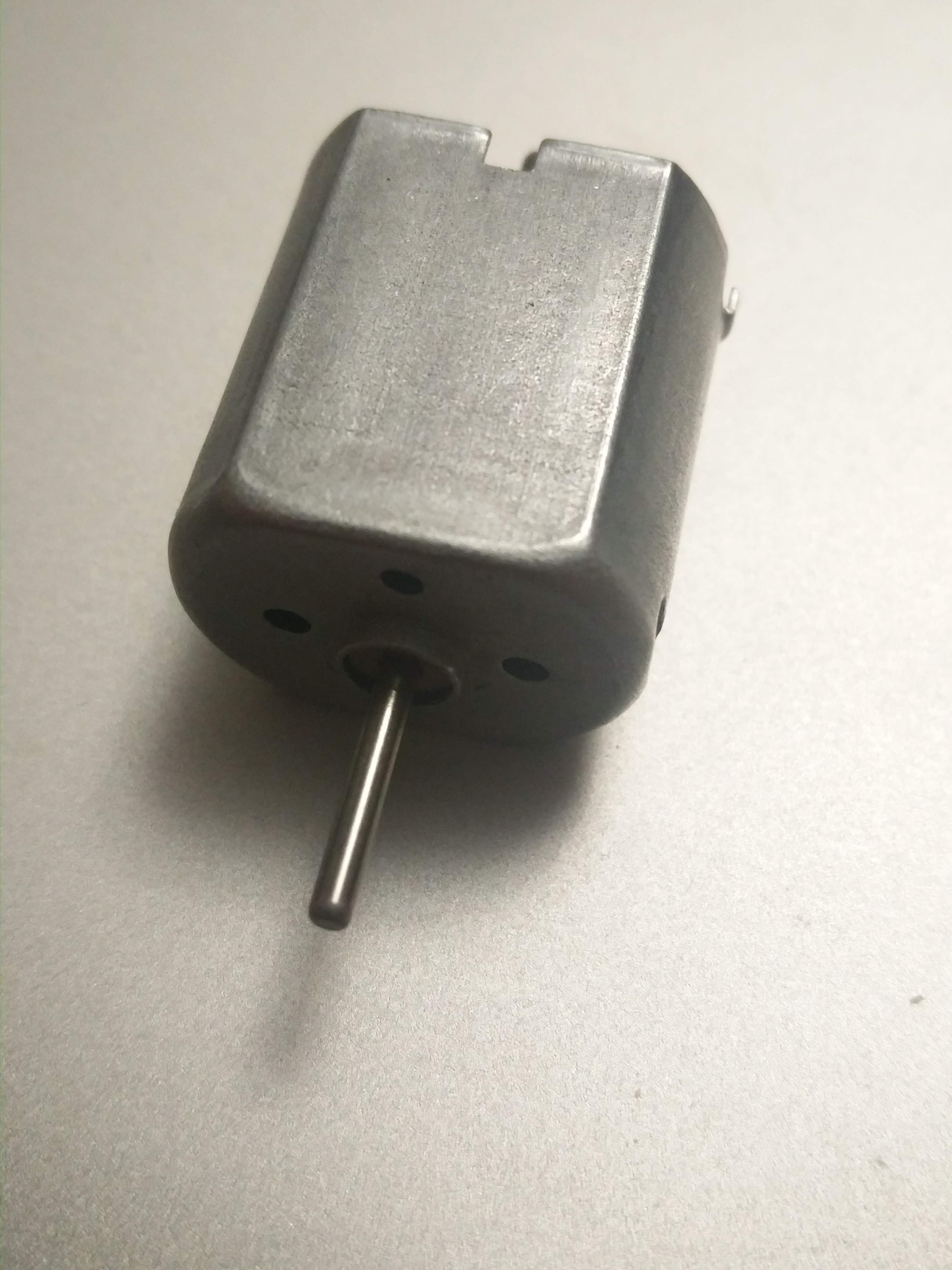

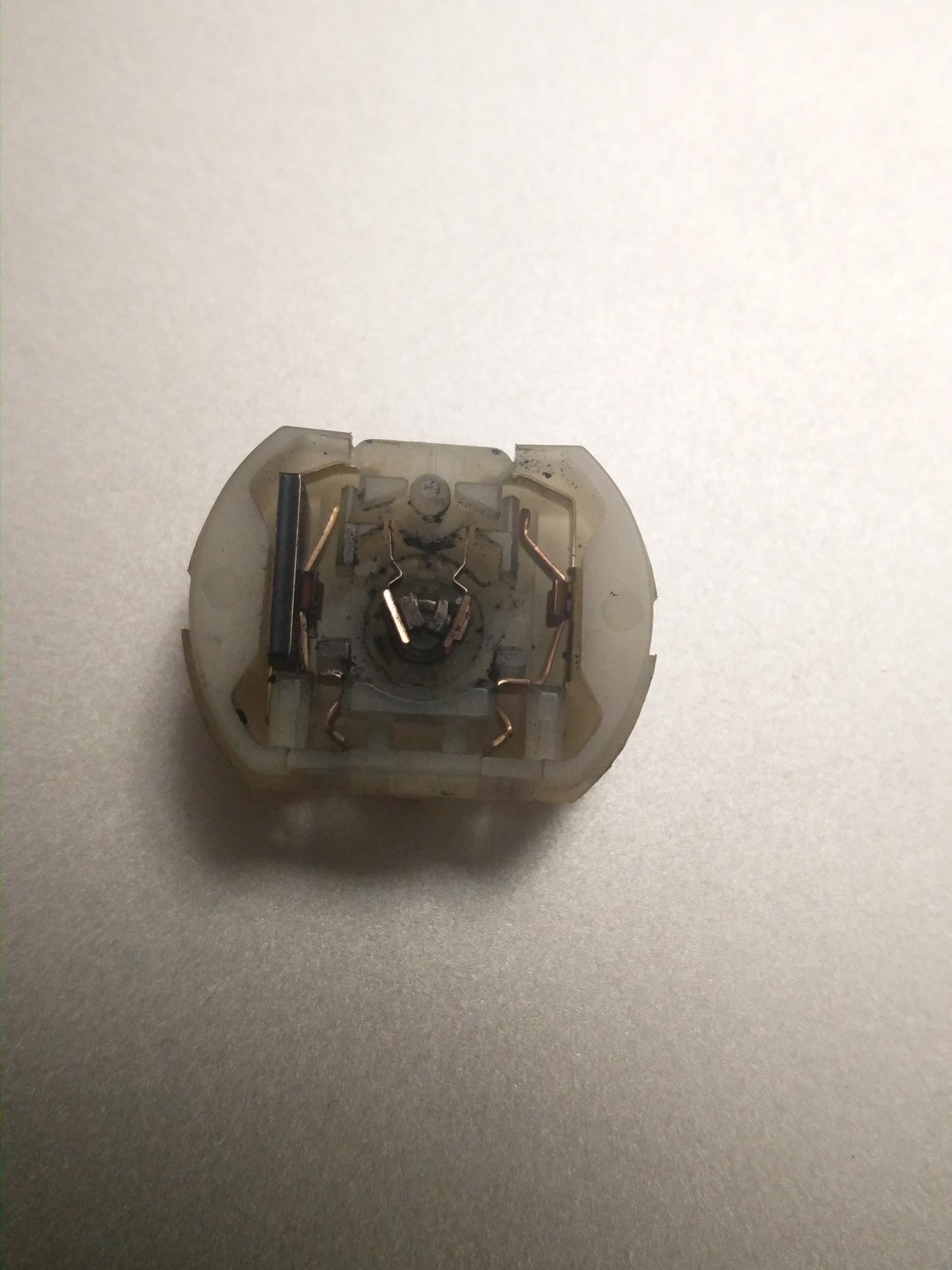

Проблема решена, замок я починил.
Я нашел похожий моторчик FC-280PT-20150/FC-280PC-22125 (оригинал FC-280PT-18180). Но его шток без шлицов, и он быстрее крутится. С грохотом насадка на штоке прокручивалась и замок не открывался. Разобрал старый моторчик, по совету mutexx почистил спиртиком, но это не помогло, щетки заметно стерлись.
Разобрал новый моторчик и пересадил старому "жопу" со щетками. Все работает на ура.

bykovdima писал(а):щетки заметно стерлись.
что и требовалось доказать :)

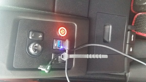

Обновил кнопку открывания богажника + в штатку псотавил подзарядку (Просил оранжевую, но китаец протупил и отправил синюю.Запитал все от блока предохранителей через переходники. Быстро, дешево и сердито.) и новый андроид матафон на 4гига ОЗУ и 4G - управляется с руля (все с АЛИ). Планирую поиграться с пружинами для подскока 5й двери.

включение моментальное. подгрузка при включении 30-40 сек только после сброса клем с акума. переходники для кнопки брал тут https://ru.aliexpress.com/item/5Pcs-Min ... 33edeSRxy0 а магнитолку за 154 уе 11.11.18г тут https://ru.aliexpress.com/item/2-din-gp ... 33edeSRxy0 - полная функциональность, отклик мгновенный, на морозе не виснет. Щас жду камеры
