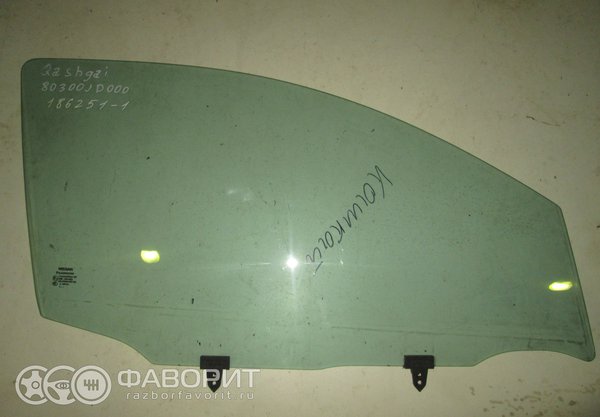

Случилась неприятность - перестало подниматься/опускаться пассажирское стекло (переднее)
После разбора двери выяснилось, что сломаны крепежки на которых стекло держится ( черные пластмассовые штуковины внизу стекла)
На эксисте этих пластмасок отдельно нет - они на герметике на стекле прикреплены
Может кто-то подсказать ещё варианты решения вопроса - может возможно аккуратно снять с битого стекла (у меня такого нет :( ), либо какие-то разборки, где можно эту фиговину поспрашивать (либо битое стекло для экспериментов)

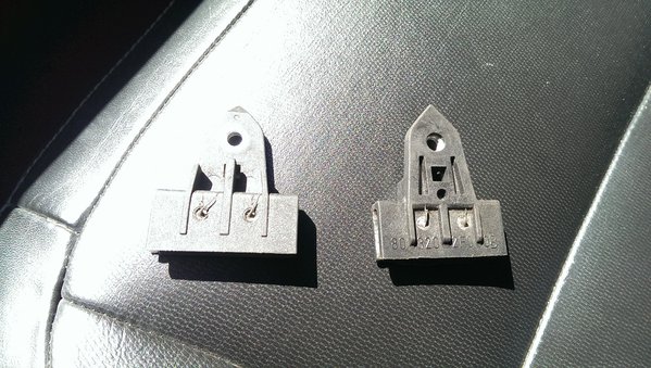

У меня такие штучки есть, не гарантирую что от Кашкая, но вроде они.
Меняю на пиво в бутылках в соотношении 1:1 :D
Мой тел. есть по ссылке в подписи.

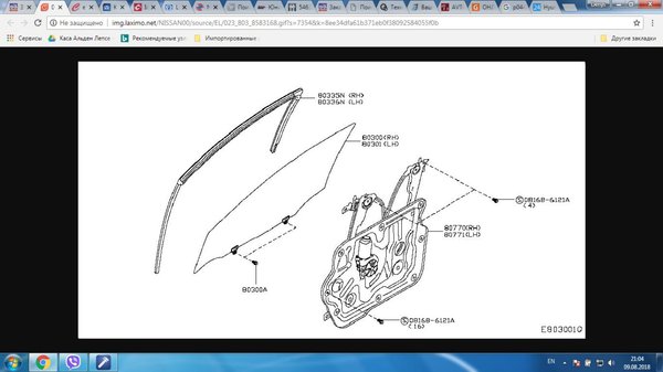

Кстати на этих кронштенйнах есть код и такая деталь существует.
80320-2F00B
Модели на которые ставится - J11R и P12E
Походу это новый Кашкай и Примьера, но может и на другие подходит.

oleg_t писал(а):Кстати на этих кронштенйнах есть код и такая деталь существует.
80320-2F00B
Олег
Это очень напоминает то, что мне нужно
В "электронной мурзилке" эта деталька не кодифицирована и найти ее не зная кода - полная опа. Там она идет со стеклом
Осталось определиться с:
- видом и объемом пива
- возможностью и местом где забрать эту ерундовину
Все в личку отправляем - там разберемся
Завтра утром (с 9 до 10:15) буду ехать в сторону м. Славутич - можем пересечься

Первая часть починки стекла прошла успешно
Благодарность Олегу за помощь
Остались - установка и радостная эксплуатация...
