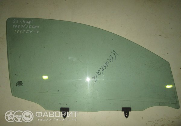

Случилась неприятность - перестало подниматься/опускаться пассажирское стекло (переднее)
После разбора двери выяснилось, что сломаны крепежки на которых стекло держится ( черные пластмассовые штуковины внизу стекла)
На эксисте этих пластмасок отдельно нет - они на герметике на стекле прикреплены
Может кто-то подсказать ещё варианты решения вопроса - может возможно аккуратно снять с битого стекла (у меня такого нет :( ), либо какие-то разборки, где можно эту фиговину поспрашивать (либо битое стекло для экспериментов)
Не менять же из-за копеешных пластмасок целое стекло :(

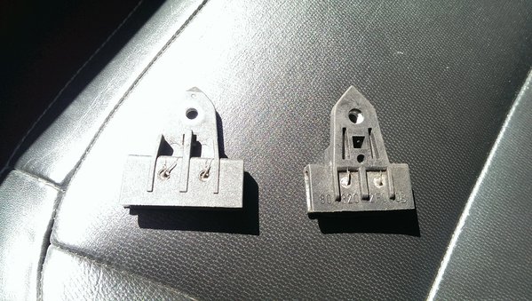

У меня такие штучки есть, не гарантирую что от Кашкая, но вроде они.
Меняю на пиво в бутылках в соотношении 1:1 :D
Мой тел. есть по ссылке в подписи.

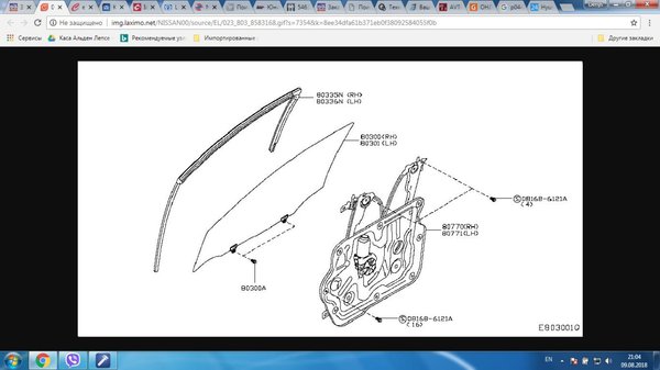

Кстати на этих кронштенйнах есть код и такая деталь существует.
80320-2F00B
Модели на которые ставится - J11R и P12E
Походу это новый Кашкай и Примьера, но может и на другие подходит.

oleg_t писал(а):Кстати на этих кронштенйнах есть код и такая деталь существует.
80320-2F00B
Олег
Это очень напоминает то, что мне нужно
В "электронной мурзилке" эта деталька не кодифицирована и найти ее не зная кода - полная опа. Там она идет со стеклом

Сообщение TITUS » Сб авг 11, 2018 10:36:35
Первая часть починки стекла прошла успешно
Благодарность Олегу за помощь

Из дополнительной информации:
Эта деталька сама по себе вечная
Но, т.к. меняли переднее стекло (было разбито хулиганами), при переустановке стекла накосячили при демонтаже\монтаже - вылез косяк
У официалов такой детальки в наличии нет - 2-3 недели ждать
Станет ли она на J10 они тоже не знают, но мы поставим т.к. альтернативы нет
Так что из клуба ни ногой - никто вам не поможет :)
