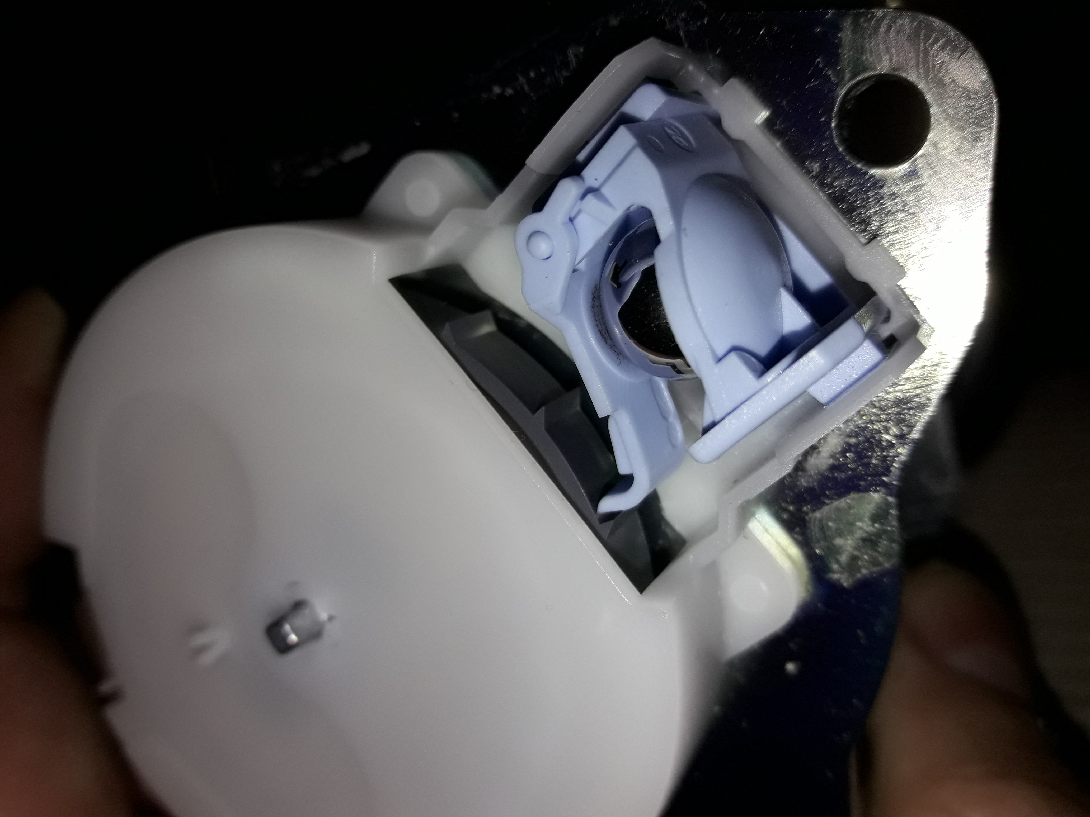

Закончилась эта история конечно же разборкой, все прошло более менее хорошо.
Катушка все-таки оказалась совсем не такая как на видео, но в принципе вполне поддающаяся разборке.
Некоторые сложности со снятием пластика, спасибо французам за видео, без него я бы не осилил этот процесс.
Общий вид со снятой внешней крышкой | +
Тоже только ближе, видно фиксатор на который давит шарик при наклоне машины
Далее снимаем пластиковую крышку с шариковым механизмом, принцип разборки как на всех пластиковых клипсах - выдавить сердцевину и вытолкнуть.
Металлическая накладка механизма блокировки | +
Накладка просто снимается.
Центробежный механизм блокировки | +
Вид с выдвинутыми зубцами
В общем выкинул я этот шарик, эта часть просто отстегивается.
Результат | +
В общем выкинул я этот шарик нафиг
Я думаю, что всему виной неудачное стечение обстоятельств. Когда я тянул ремень вероятно сработали оба механизма фиксации центробежный механизм и шарик надавил на пластиковый фиксатор и остановился на гребне зубца. Как-то попало в мертвую точку и ни туда и ни сюда.
