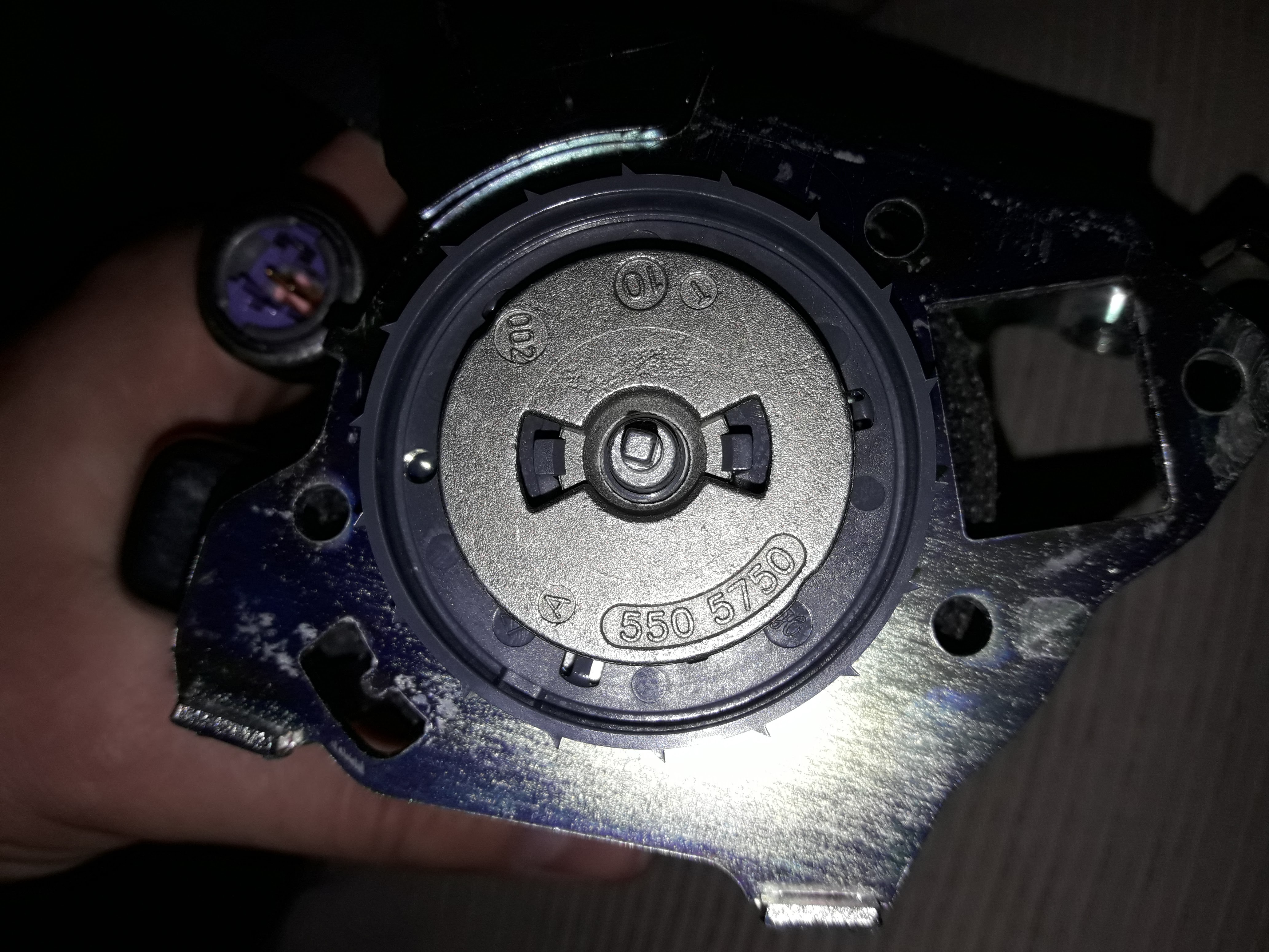

Общий вид со снятой внешней крышкой | +
Тоже только ближе, видно фиксатор на который давит шарик при наклоне машины
Далее снимаем пластиковую крышку с шариковым механизмом, принцип разборки как на всех пластиковых клипсах - выдавить сердцевину и вытолкнуть.

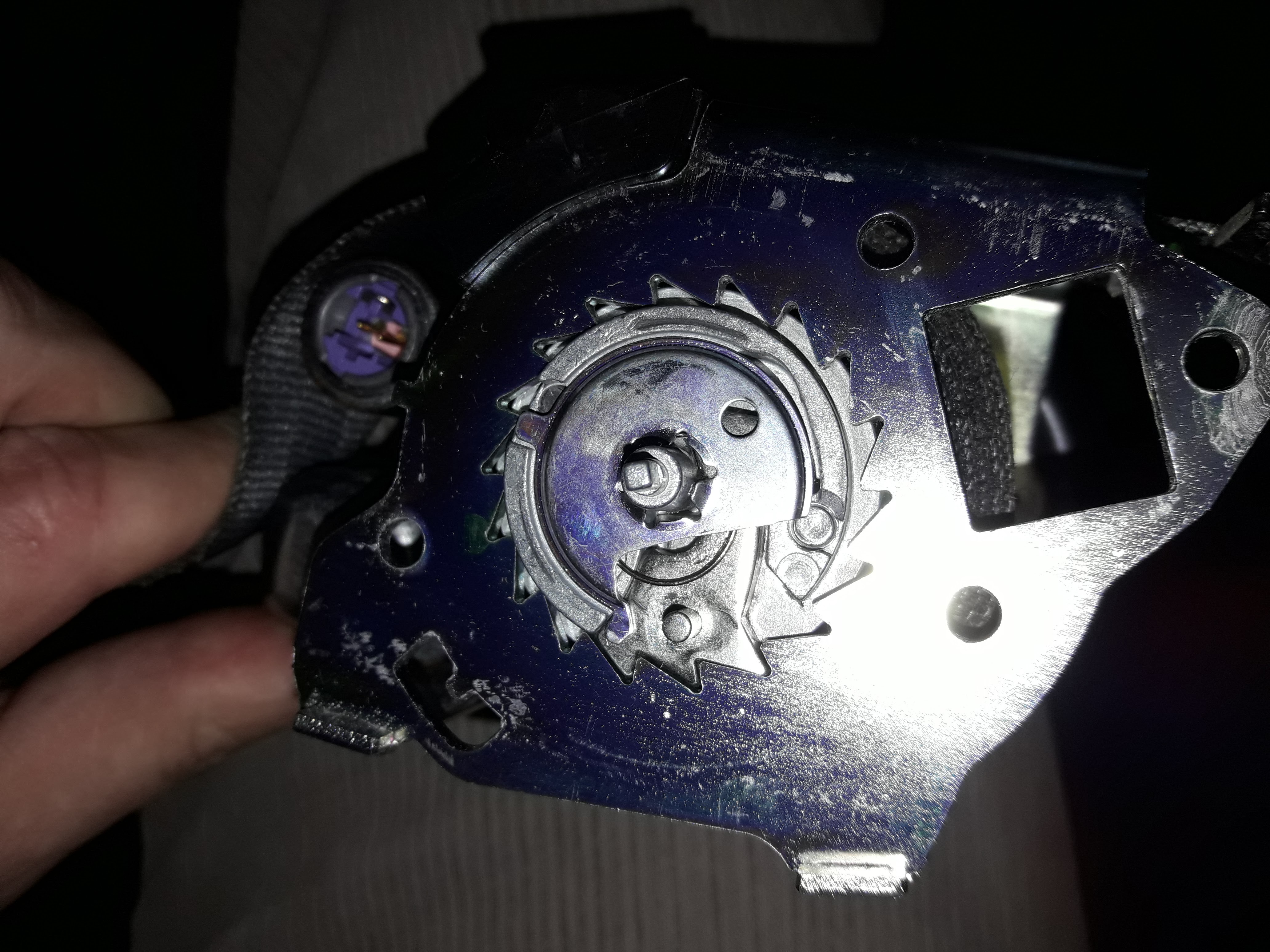

Металлическая накладка механизма блокировки | +
Накладка просто снимается.
Центробежный механизм блокировки | +
Вид с выдвинутыми зубцами

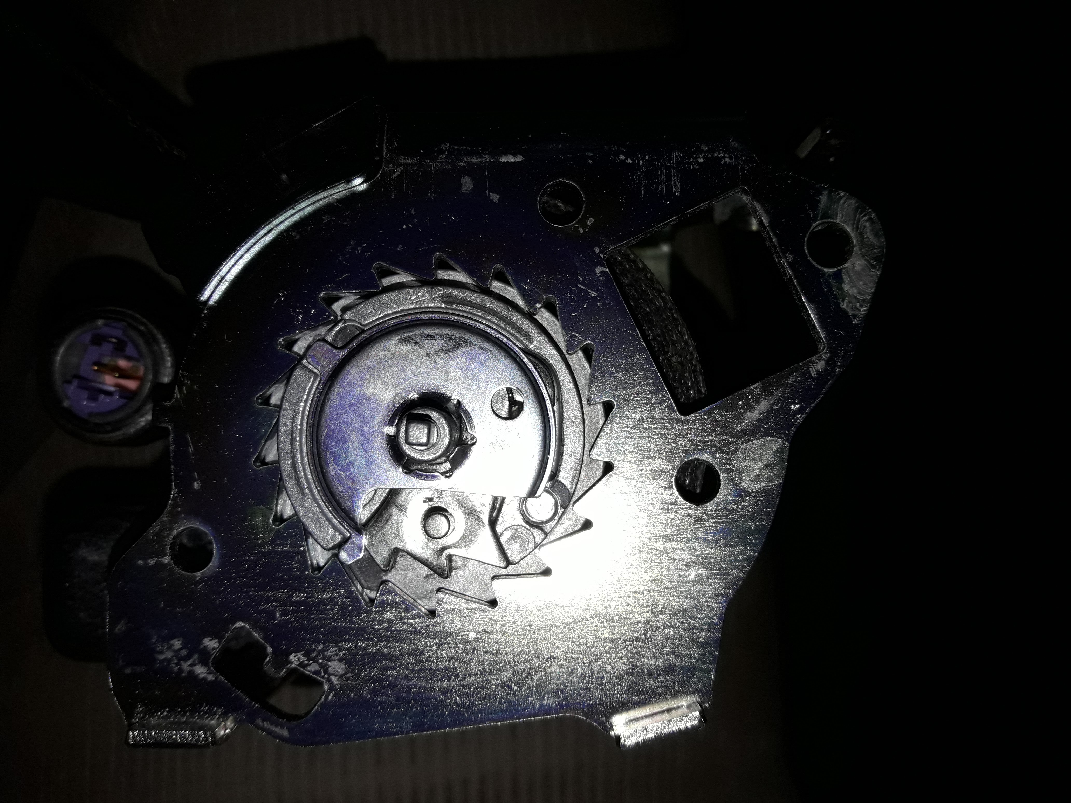

В общем выкинул я этот шарик, эта часть просто отстегивается.
Результат | +
В общем выкинул я этот шарик нафиг
Я думаю, что всему виной неудачное стечение обстоятельств. Когда я тянул ремень вероятно сработали оба механизма фиксации центробежный механизм и шарик надавил на пластиковый фиксатор и остановился на гребне зубца. Как-то попало в мертвую точку и ни туда и ни сюда.
