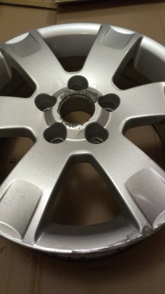

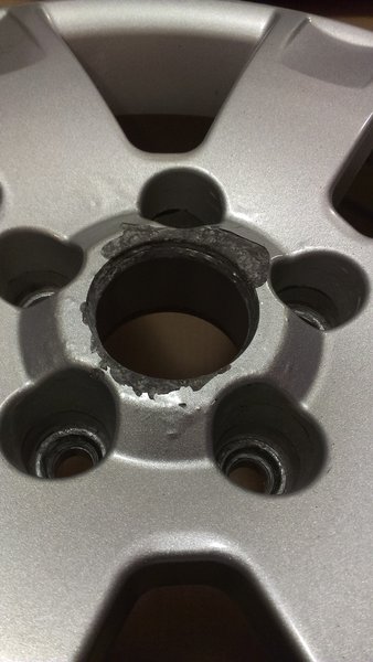

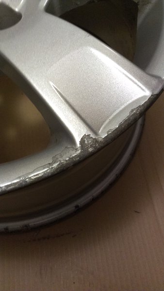

Вот покрасил легкосплавные диски, впечатления остались двойственные, делюсь.
Диски зимние, поэтому эксплуатировались в более жестких условиях, чем штатные. По прошествии 4-х зим начала коррозия вздувать краску. До покраски диски имели такой вид:

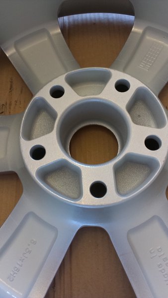

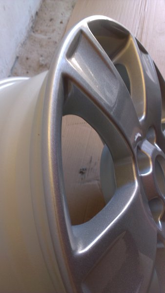

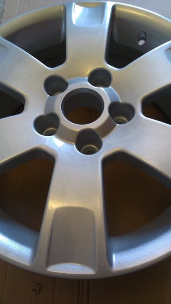

Чтобы не усугублять, было решено, сдать на порошковую покраску.

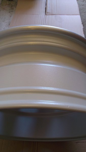

В результате покраски лицевая поверхность выглядит идеально, лака сверху не пожалели, диски как и просил, покрасили в серебристый металик . Но внутреннюю поверхность покрасили почему то в цвет слоновой кости. На вопрос , а че так, отвечают а мы серебристые все так красим. Так, что если кто то еще соберется красить оговариваете такие нюансы сразу.
Да еще, что напрягло, покрасили и привалочную поверхность, вот теперь не знаю хорошо это или плохо. До этого привалочные поверхности, что на зимних, что на летних шинах были чистые от краски.
После покраски диски выглядят так:

Цена вопроса за 4-е диска 16 – размера составила 2100 грн., покрасили за день.

kvital
Диски вышли отличные! За поверхность, что покрасили, не переживай, притрется. ;)

kvital писал(а):Да еще, что напрягло, покрасили и привалочную поверхность, вот теперь не знаю хорошо это или плохо.
Как бы колёсные диски не "прикипели" к тормозным дискам... Наверное надо какую-то типа графитовую смазку использовать перед установкой покрашенных дисков.

Как бы колёсные диски не "прикипели" к тормозным дискам... Наверное надо какую-то типа графитовую смазку использовать перед установкой покрашенных дисков.[/quote]
Ну, на счет прикипания я не думал, волновал другой вопрос, чтоб диски плотно и ровно прикрутились к тормозному диску. Хотя з другой стороны штампованные диски тоже ведь покрашены и ничего.

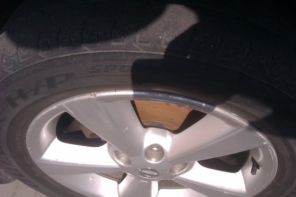

Вот так выглядит тормозной диск заднего колеса. Ржавый :(
Сообщений: 1262
Пн ноя 18, 2013 08:11:04
Cash on hand: 244.63
Благодарил (а): 179 раз.
Поблагодарили: 374 раз.
Re: Покрасил диски
Сообщение Andy » Пн сен 12, 2016 15:41:24
На этой машинке ездить нельзя.
Лысая резина и неработающие задние тормоза.
