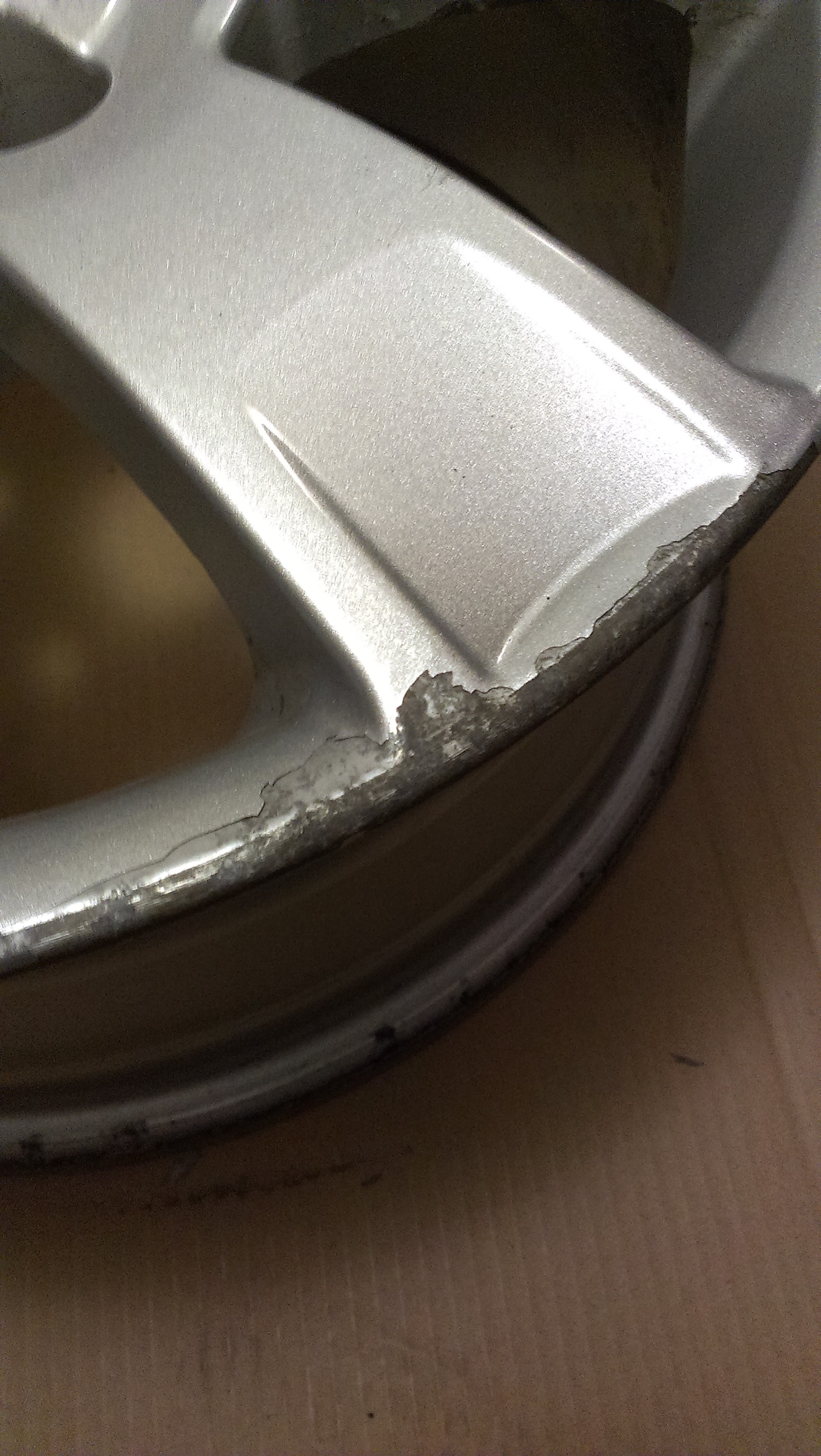

Диски зимние, поэтому эксплуатировались в более жестких условиях, чем штатные. По прошествии 4-х зим начала коррозия вздувать краску. До покраски диски имели такой вид:

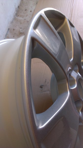

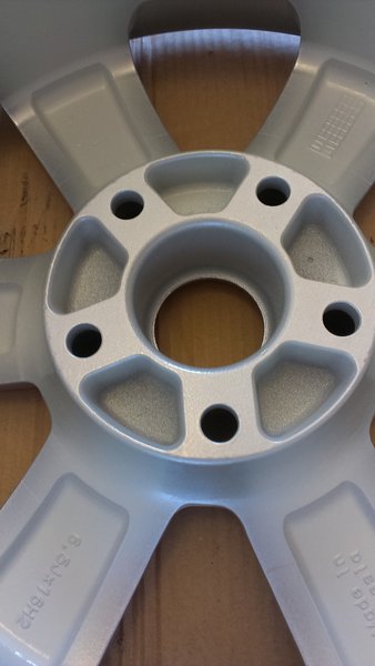

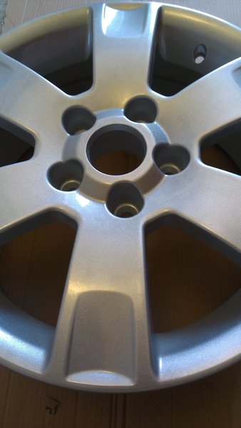

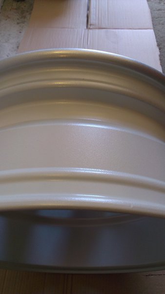

В результате покраски лицевая поверхность выглядит идеально, лака сверху не пожалели, диски как и просил, покрасили в серебристый металик . Но внутреннюю поверхность покрасили почему то в цвет слоновой кости. На вопрос , а че так, отвечают а мы серебристые все так красим. Так, что если кто то еще соберется красить оговариваете такие нюансы сразу.
Да еще, что напрягло, покрасили и привалочную поверхность, вот теперь не знаю хорошо это или плохо. До этого привалочные поверхности, что на зимних, что на летних шинах были чистые от краски.
После покраски диски выглядят так:

Сообщение Kostya » Пн сен 12, 2016 09:14:01
kvital
Диски вышли отличные! За поверхность, что покрасили, не переживай, притрется. ;)

kvital писал(а):Да еще, что напрягло, покрасили и привалочную поверхность, вот теперь не знаю хорошо это или плохо.
Как бы колёсные диски не "прикипели" к тормозным дискам... Наверное надо какую-то типа графитовую смазку использовать перед установкой покрашенных дисков.
Сообщений: 71
Вт июн 18, 2013 21:23:44
Cash on hand: 19.21
Поблагодарили: 23 раз.
Re: Покрасил диски
Сообщение kvital » Пн сен 12, 2016 12:41:46
Как бы колёсные диски не "прикипели" к тормозным дискам... Наверное надо какую-то типа графитовую смазку использовать перед установкой покрашенных дисков.[/quote]
Ну, на счет прикипания я не думал, волновал другой вопрос, чтоб диски плотно и ровно прикрутились к тормозному диску. Хотя з другой стороны штампованные диски тоже ведь покрашены и ничего.
