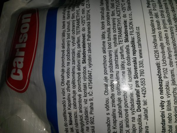

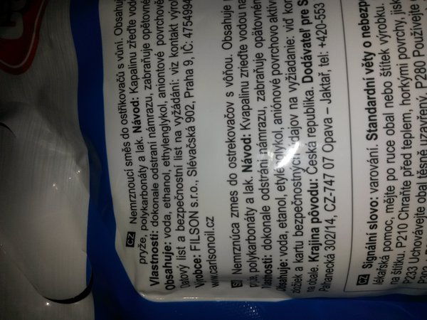

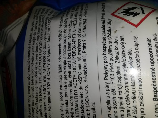

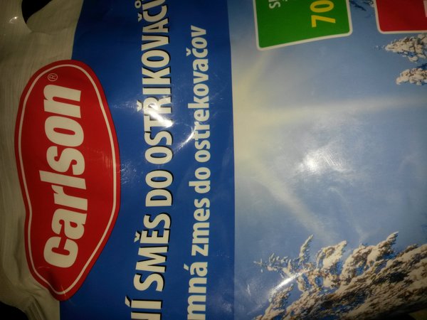

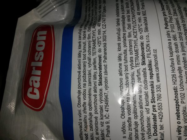

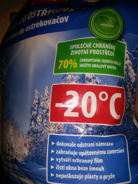

Alexsoff писал(а):А мы вот такую предлагаем , проверенную и надежную
Специально всю тару( полную) :) осмотрел, состава нет :sad:
DimaCh писал(а):В этой связи странно что в Европе использование метилового спирта для приготовления незамерзаек не запрещено. Насколько мне известно. Проверьте, кто там щас.
Брал в Европе 3л - 2,5евро
Этанол есть, метанола нет...Но весь состав "на лицо"
Сорри, за качество. :)
