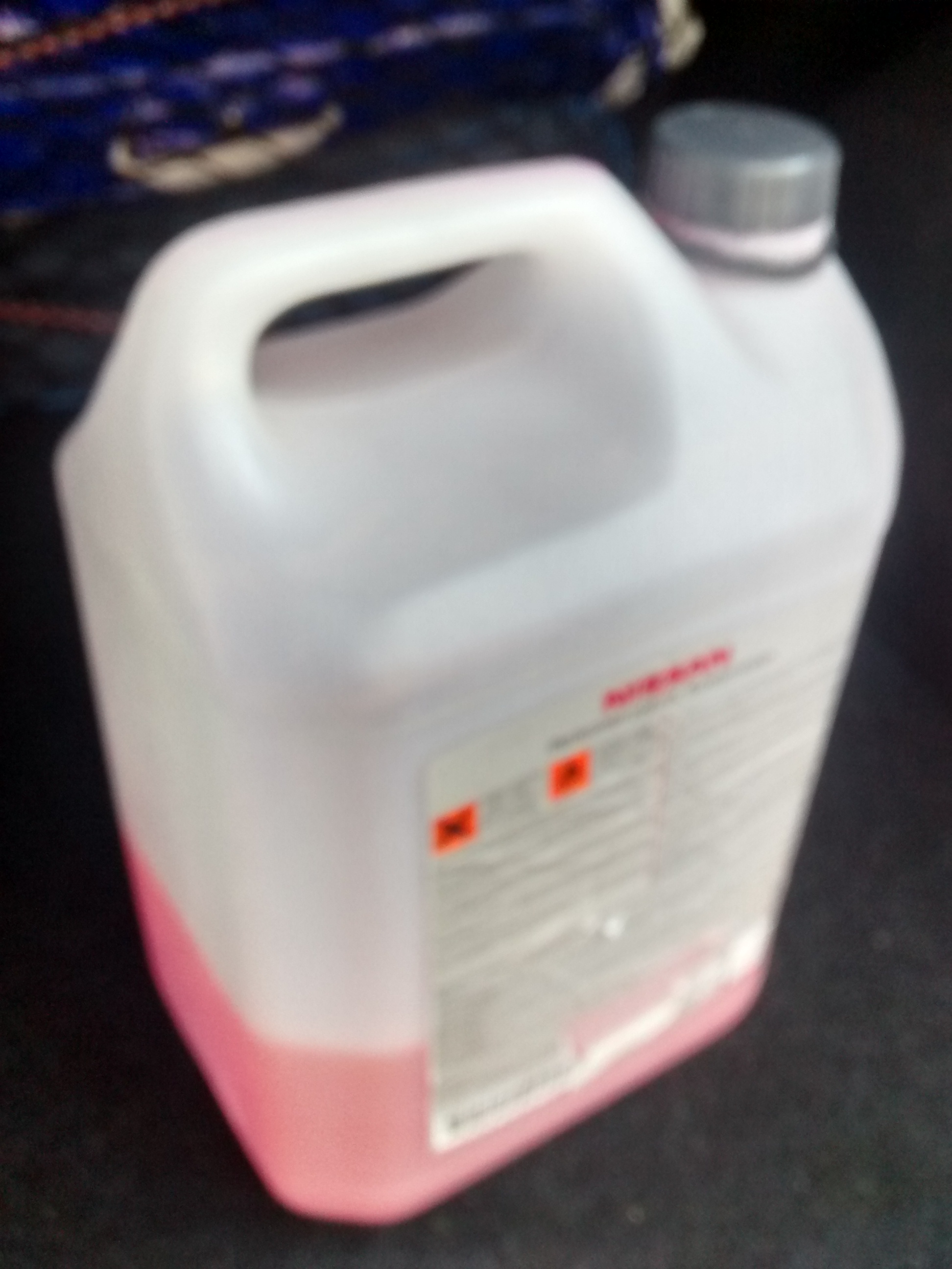

Интересно, а плотность оригинальной ниссаноской жижи и допустим того же концентрата Ликви Моли -80 разная? Разведенной будет легче прыскаться? Если ощутимо нет, тогда имхо лучше уж лить Ликви Моли -80, потому что цена почти такая же 200-220, только 4 литра, а не 5 ... и если добавить туды литр воды, то получим соотношение 4:1, а это наверное будет где-то в районе -60...-55 градусов. Надёга стопицотбетонная! :P

Рожева нисанівська не замерзала в найбільші у нас морози, здається -25 було. Пирскала нормально. Це з власного досвіду.

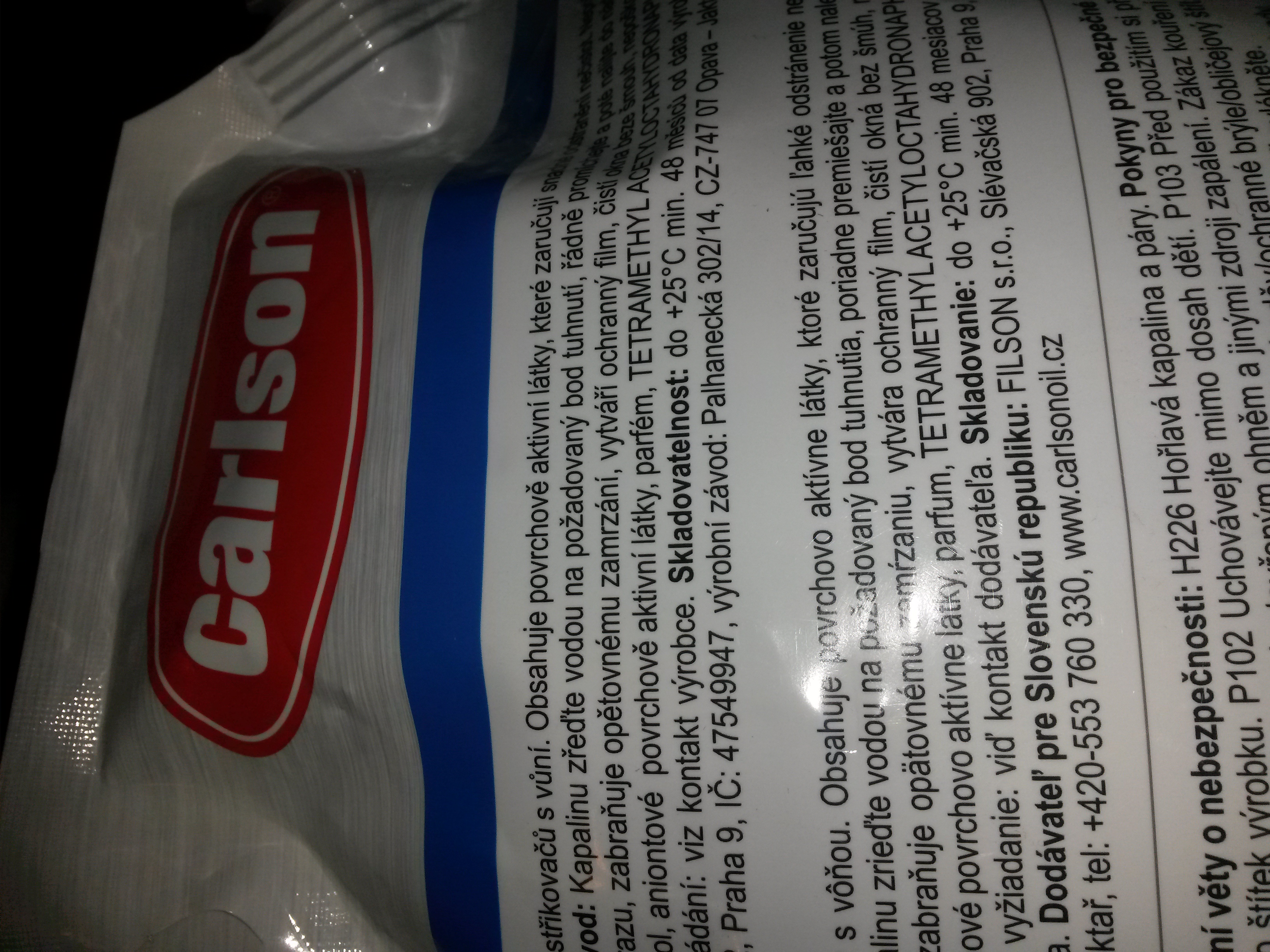

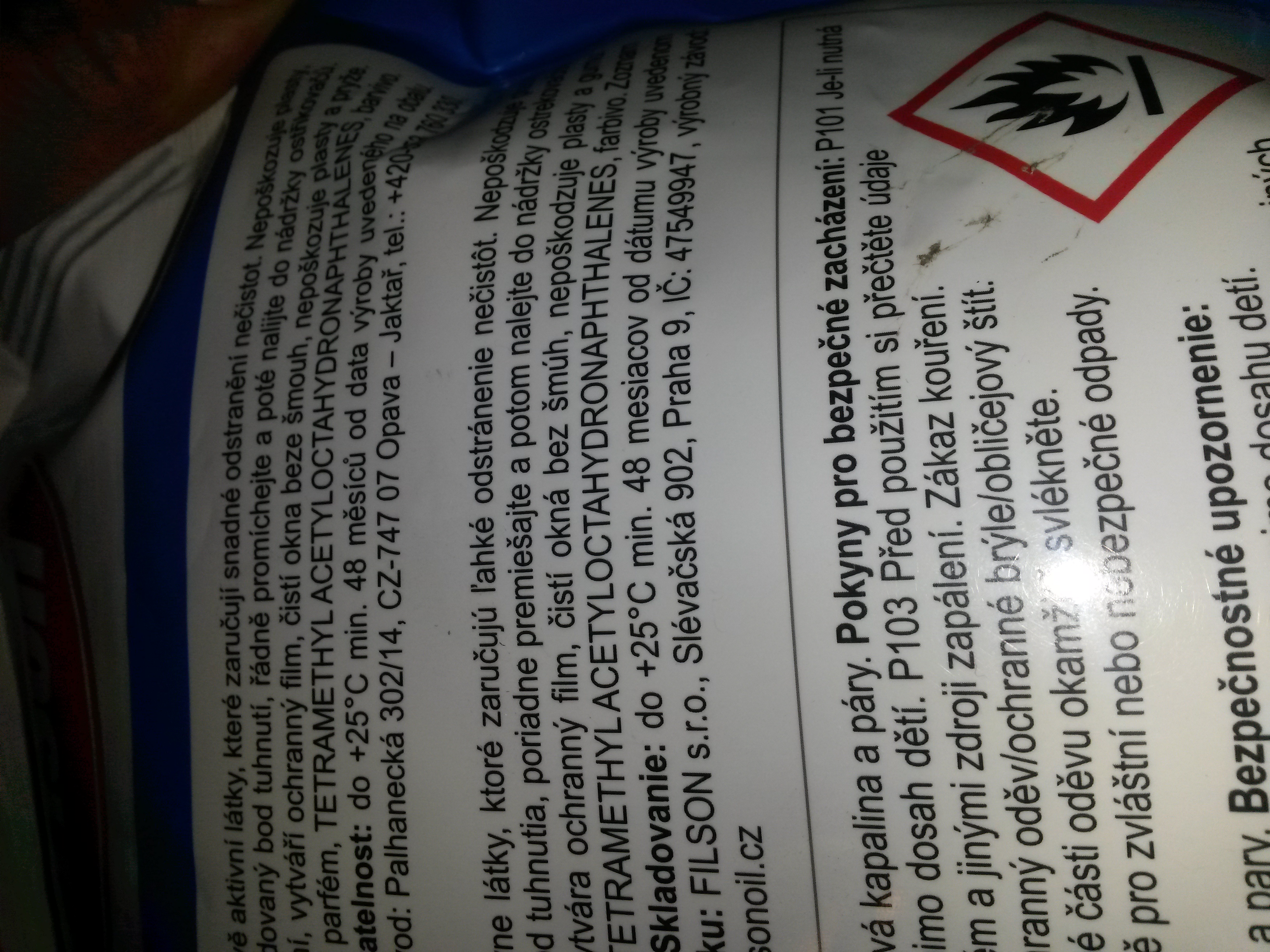

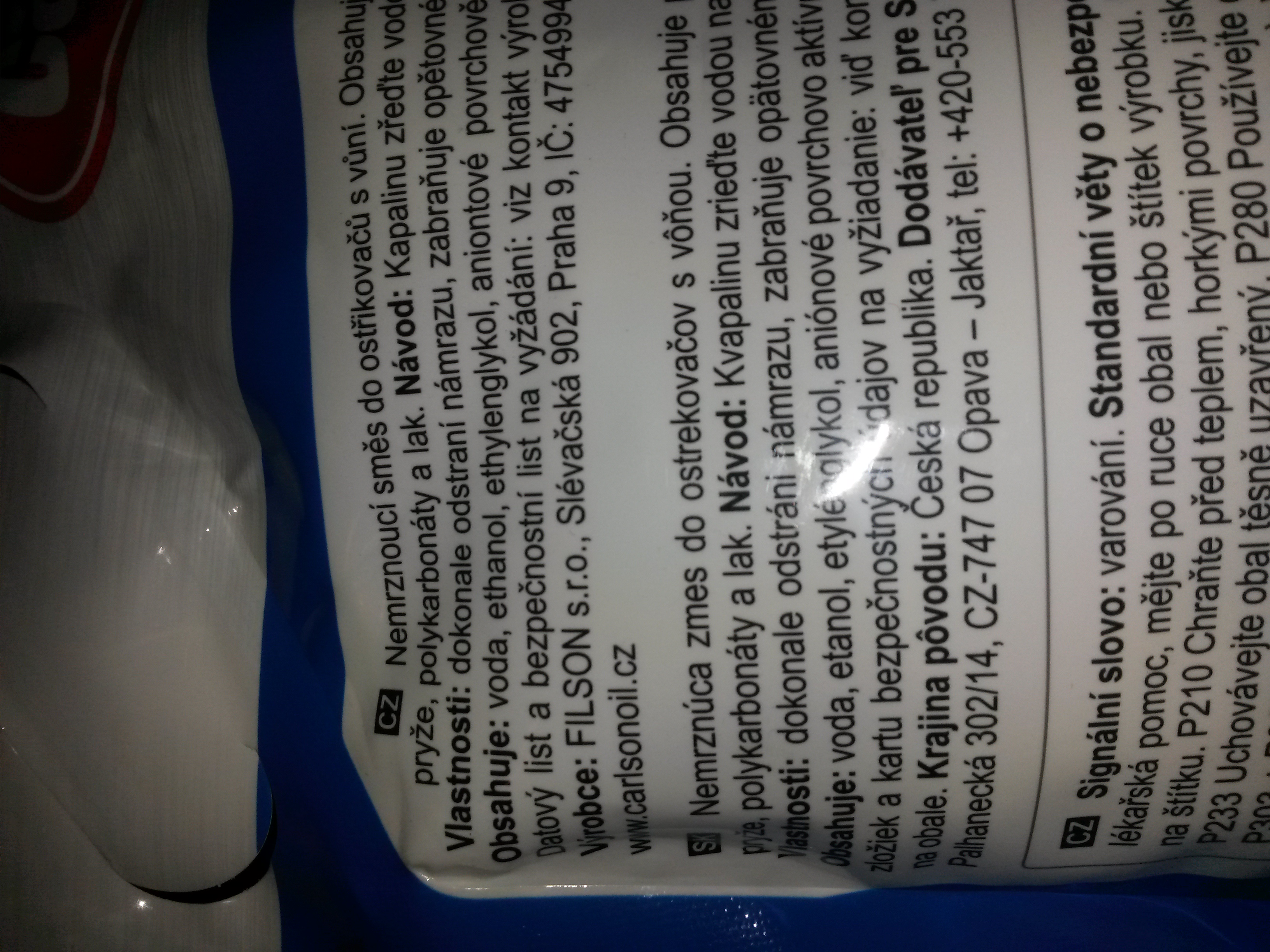

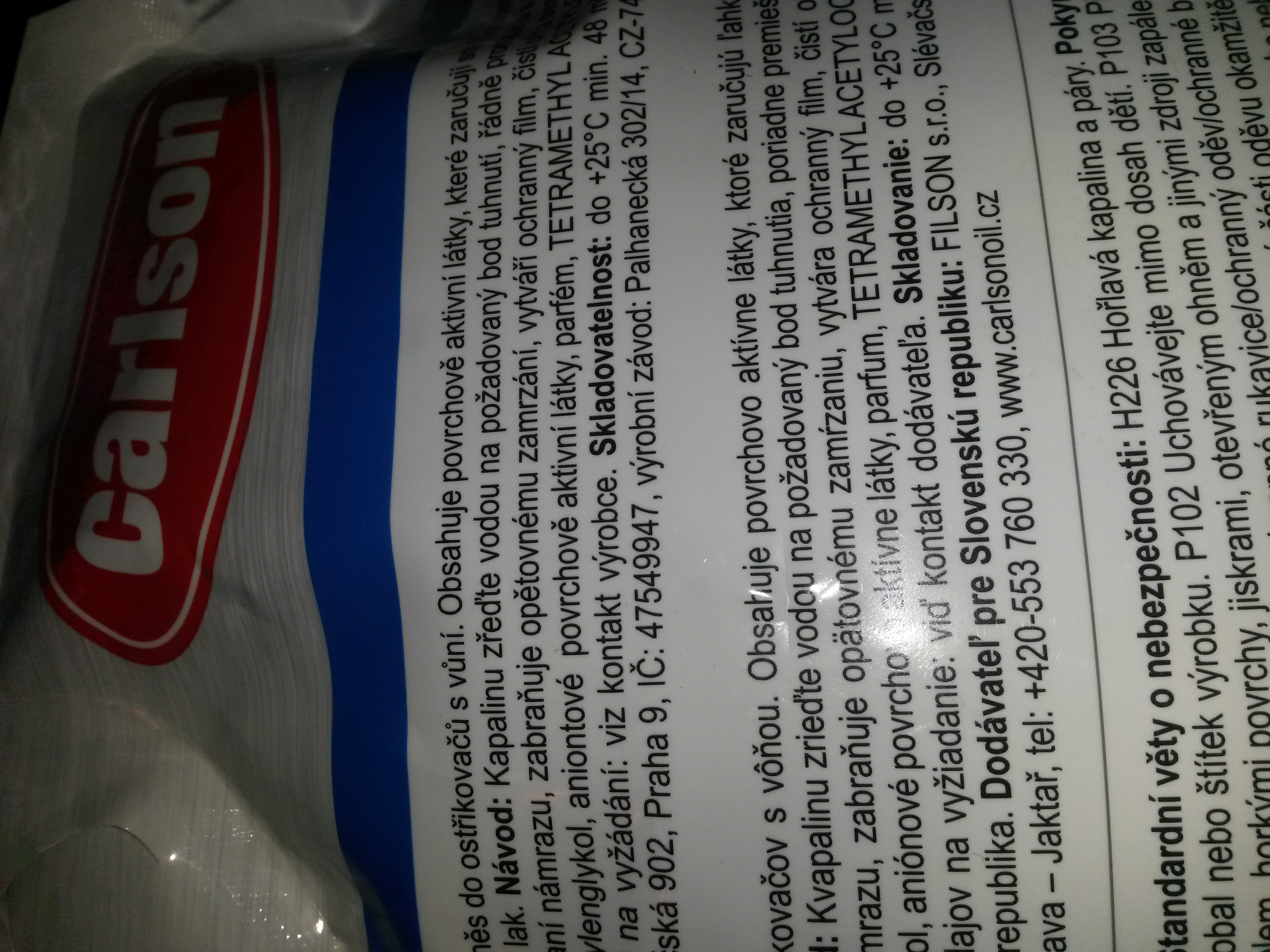

DimaCh писал(а):В этой связи странно что в Европе использование метилового спирта для приготовления незамерзаек не запрещено. Насколько мне известно. Проверьте, кто там щас.
Брал в Европе 3л - 2,5евро
Этанол есть, метанола нет...Но весь состав "на лицо"
Сорри, за качество. :)
