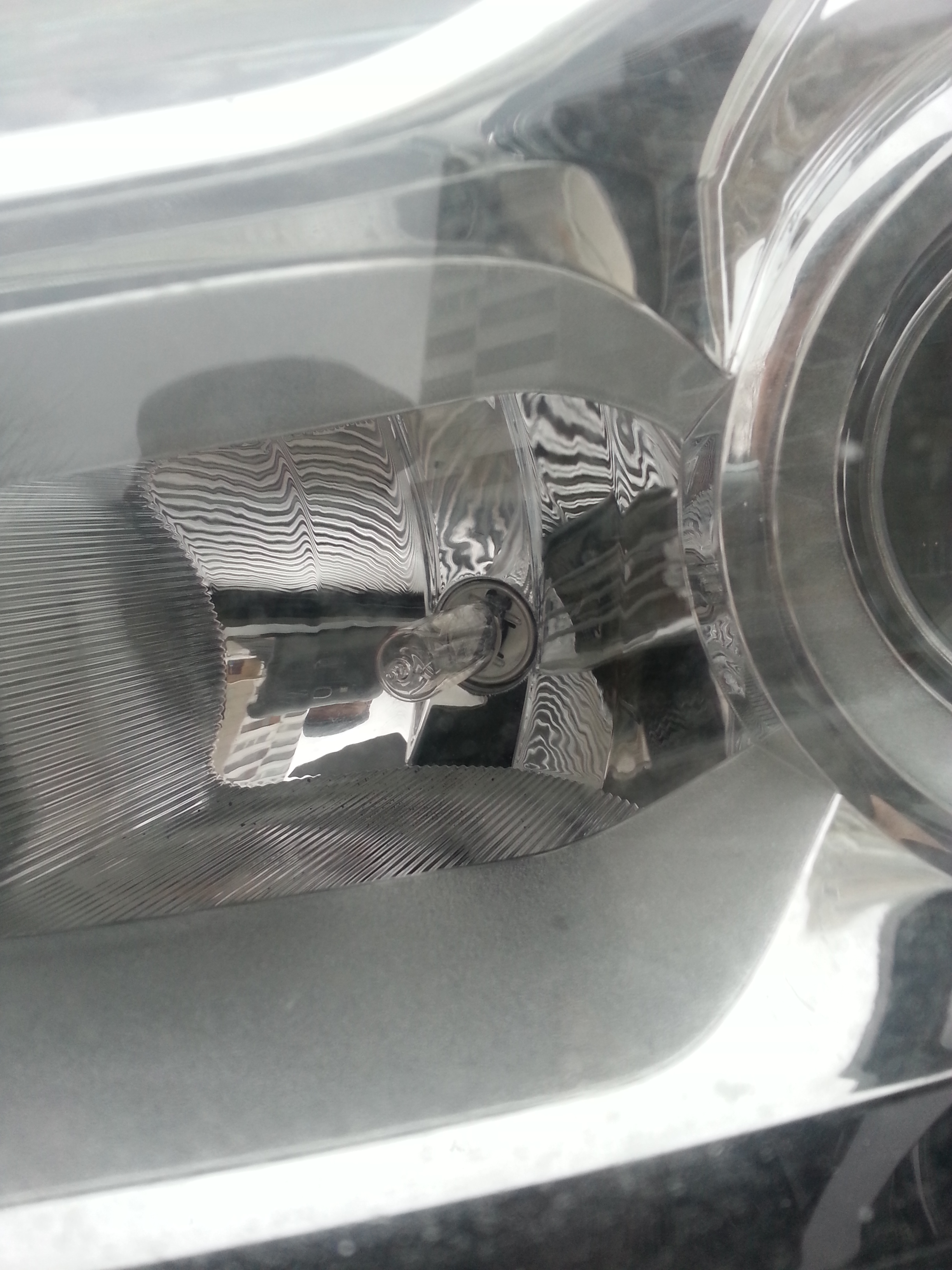

Сообщение Wowik » Пт ноя 28, 2014 22:47:45
А я сегодня снял фары и делаю переходники в дальний свет для ламп H15 с дхо. Их ставят даже в жигулях. Вытянул их с новой машинки, посмотрел и при помощи кусочка аллюминия завтра прикручу в фары. Заодно и отполирую стекла фар. Потом выложу фото.

Сообщение Wowik » Пн дек 01, 2014 09:55:29
Ура. Все получилось. Выкрутив два штатных самореза на которых держится цоколь лампы дальнего света ставим новое крепление под лампы H15

Сообщение Wowik » Пн дек 01, 2014 09:59:23
Лампа в фаре

Re: Дневные ходовые огни
Сообщение oleg_t » Пн дек 01, 2014 11:44:43
Wowik
А как ты их включать планируешь?
Сообщение Викторович » Пн дек 01, 2014 12:56:46
Andy писал(а):А что не так? Это обычная лампа накаливания.
Лапа то обычная.. А включать как отдельно дальний отдельно ДХО? В шкодах это заводская примочка все в одной лампе. А в кашкае как? Подключать сам будешь?
Сообщение Wowik » Пн дек 01, 2014 12:58:57
oleg_t писал(а):Wowik
Включать можно прицепив контакты к габаритам вместе с ними или поставить переключатель в салоне без релюшек напрямую т.к. ток маленький
Сообщение Викторович » Пн дек 01, 2014 13:03:31
Wowik
Ну тогда уже лучше по схеме штатных ДХО. Что бы работало правильно. А то то забыл включить...то выключить.
Сообщение Andy » Пн дек 01, 2014 14:10:01
Я бы обмотку обычного переключающего реле подключил прямо к проводу габаритов, а саму нить накаливания ДХО (в новой лампе) через нормально-замкнутые контакты реле подключил к плюсовому проводу после замка зажигания обязательно через предохранитель. Получим штатную работу ДХО:
-зажигание выкл-все выкл;
-зажигание вкл, габариты выкл.(реле не сработавшее, через нормально-замкнутые контакты подается напряжение), ДХО вкл;
-зажигание вкл, габариты вкл. (реле сработало, нормально-замкнутые контакты разомкнулись), ДХО выкл.
Сегодня посмотрю схему кашкая, где проще всего взять +.
