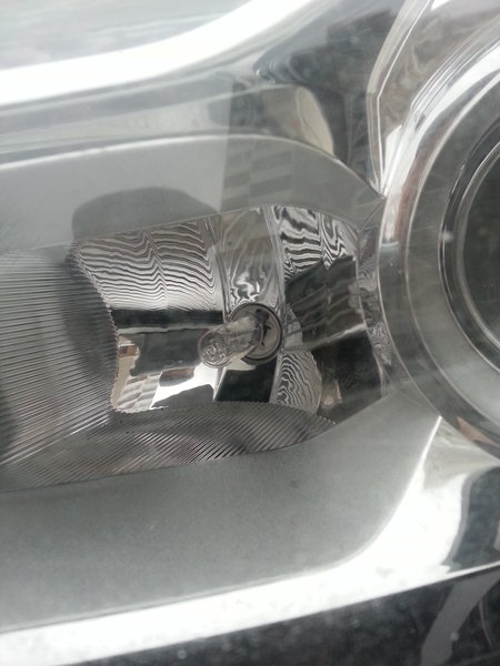

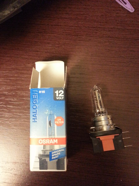

А я сегодня снял фары и делаю переходники в дальний свет для ламп H15 с дхо. Их ставят даже в жигулях. Вытянул их с новой машинки, посмотрел и при помощи кусочка аллюминия завтра прикручу в фары. Заодно и отполирую стекла фар. Потом выложу фото.

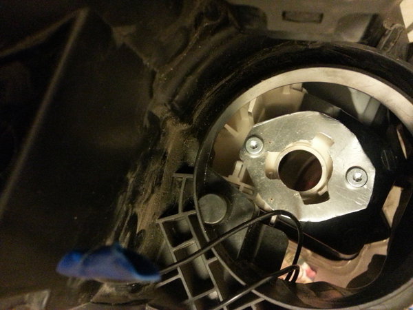

Ура. Все получилось. Выкрутив два штатных самореза на которых держится цоколь лампы дальнего света ставим новое крепление под лампы H15

Теперь сам переходник из аллюминия полщиной 1мм.

Лампа в фаре

Параметрі переходного кольца:
- внутренний диаметр 24мм
- наружный диаметр c "ушами крепления" 60мм
- наружный диаметр без "ушей крепления" 50мм
- расстояние между отверстиями для крепления 46мм
- диаметр с пазами для лампы 35мм
