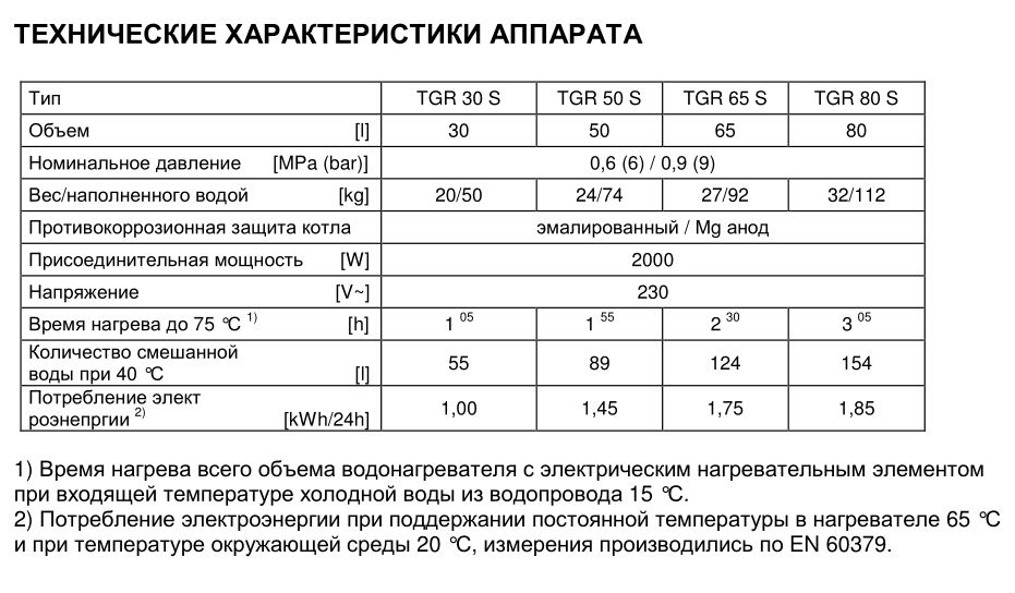

На баке есть термометр. Остывание по времени можно и так засечь. Догревание засекать необязательно т.к. нагрев от трубной температуры воды до выставленной мною (экорежим - около 55-ти град.) произошло менее чем за 1 час - как и написано в инструкции.
Интсрукция на родном сайте http://www.gorenje.ua/ua/water-heaters- ... s?c=380229
Таблица. Замечу, что бойлер у меня висит в ванной под самым потолком - там темп. выше 20-ти град. - от 25-ти зимой и выше т.к. полотенцесушитель нагревает прилично и установлен на высоте 1м - 1,8м.

Теоретически:
Рабочая температура 65град.(из расчетов на сайте производителя) - на доподогрев в теч. 24-х часов тратится 1000 ватт. Соответственно за 1 час поддержания 30л. до темп. в 65град. тратится около 42 ватт. За ночь, предположим с 22-00 до 7-00, 9 часов х 42ватта = 378 ватт. 1 квт/час на сегодня стоит 31 коп. 378 ватт х,031 = 12коп.
На практике даже если эта цифра будет в два раза больше абсолютно ничего страшного не произойдет.

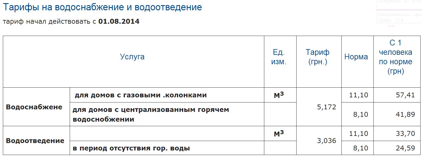

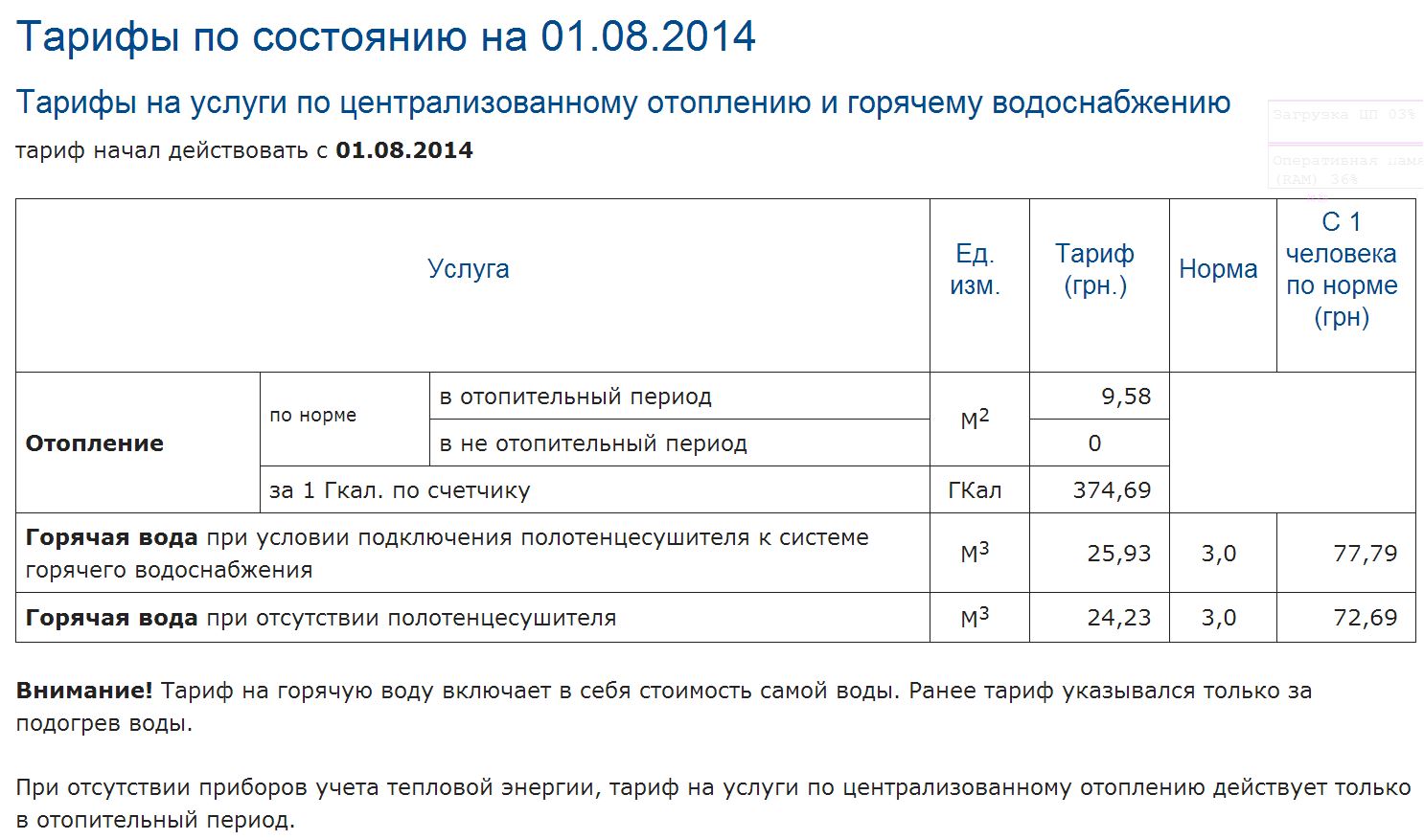

Тарифы в Харькове:
горячая вода на 3 человек без счетчика = 218грн.
