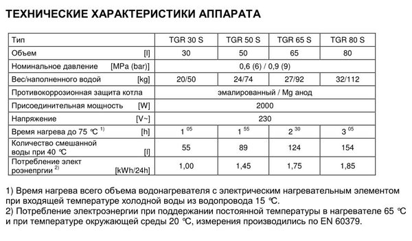

Во. Раз уж тут с циферями разговор пошёл. Просьба к владельцам бойлера оценить потери "непродуктивные".
Предлагаю методику. Вечером догреваем бойлер до рабочей температуры. Засекаем температуру и время. Отключаем.
Утром смотрим температуру и время. Считаем на сколько градусов в час остывает n-ый объём воды. Ну и дальше по вышеизложенной методологии переводим в электроенергию/деньги.
Интересно насколько существенны эти потери на практике.

На баке есть термометр. Остывание по времени можно и так засечь. Догревание засекать необязательно т.к. нагрев от трубной температуры воды до выставленной мною (экорежим - около 55-ти град.) произошло менее чем за 1 час - как и написано в инструкции.
Интсрукция на родном сайте http://www.gorenje.ua/ua/water-heaters- ... s?c=380229
Таблица. Замечу, что бойлер у меня висит в ванной под самым потолком - там темп. выше 20-ти град. - от 25-ти зимой и выше т.к. полотенцесушитель нагревает прилично и установлен на высоте 1м - 1,8м.

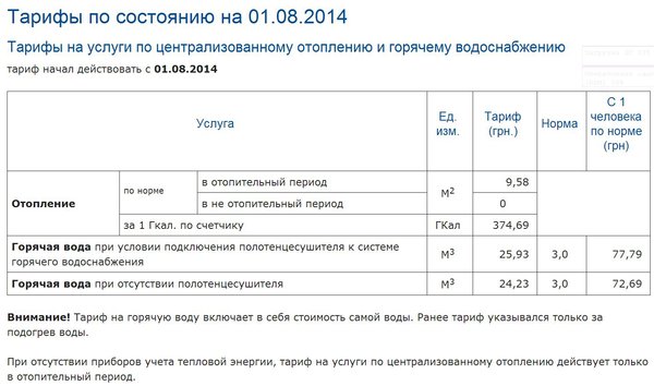

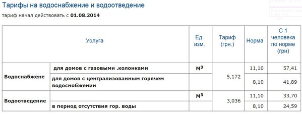

За ориентир взял норму потребления и стоимость горячей воды если не установлен счётчик.
Имеем: семья - 3 человека, норма потребления - 10,5 куб. м/семью, платёж - 288,29 грн./мес (250,74 горяч. вода + 37,55 водоотвод)
Теперь включаем круглосуточно бойлер и прикидываем ориентировочно:
Семья - 3 человека
Холодная вода - норма потребления - 16,5 куб. м/семью, платёж - 123,16 грн./мес
Электроэнергия - 400 кВт/мес, платёж - 151,11 грн.
Итого: 274,27 грн./мес, что есть меньше, чем стоимость горячей воды. Причём 400 кВт - это общий расход электроэнергии.

BIS писал(а):Вечером догреваем бойлер до рабочей температуры. Засекаем температуру и время. Отключаем.
Теоретически:
Рабочая температура 65град.(из расчетов на сайте производителя) - на доподогрев в теч. 24-х часов тратится 1000 ватт. Соответственно за 1 час поддержания 30л. до темп. в 65град. тратится около 42 ватт. За ночь, предположим с 22-00 до 7-00, 9 часов х 42ватта = 378 ватт. 1 квт/час на сегодня стоит 31 коп. 378 ватт х,031 = 12коп.
На практике даже если эта цифра будет в два раза больше абсолютно ничего страшного не произойдет.
И как на практике подсчитать электроэнергию, потраченную на доподогрев воды в бойлере? Отключить холодильник, свет, микроволновку, телики-мониторы-сист.блоки(всё находится в сост.ожидания и немного/нусовсемкапельку подпитываются от электросети)
и
стоять с фонариком около электросчетчика?
считать обороты колёсика? т.к.
цифровые показания кратны шагу в 1квт?

Torpedo писал(а):За ориентир взял норму потребления и стоимость горячей воды если не установлен счётчик.
Семья - 3 человека
Тарифы в Харькове:
горячая вода на 3 человек без счетчика = 218грн.

Nik писал(а):9 часов х 42ватта = 378 ватт. 1 квт/час на сегодня стоит 31 коп. 378 ватт х,031 = 12коп.
Поправка: потребление более 150квт в месяц стоимость 1 квт.ч 42коп... == 16коп.доподогрев.

Насчёт бойлеров. Даже если верить инструкции маленький 30-ти литровый бойлер расходует на нагрев помещения 30 кВт в месяц. Вроде сумма для семейного бюджета и не большая, но в масштабах всей страны ...
Удивляюсь почему эти бойлеры до сих пор умными не делают. Ведь легко сделать программируемый/обучаемый аппарат, который бы доводил температуру воды до максимума только в нужное время. В остальное время можно поддерживать температуру ~40 градусов.

BIS писал(а):Даже если верить инструкции маленький 30-ти литровый бойлер расходует на нагрев помещения 30 кВт в месяц.
Нужно вычесть время пользования, когда ТЭН и так работает - это от 2 до 5-ти? часов в сутки когда пользуются гор.водой. Хотя теплопотеря всё равно есть и в это время. Но экономия средств будет по любому + непривязанность к подаче/неподаче или по графику. И подорожание это не последнее... :(
И нуно учитывать окупаемость бойлера. Этот, например, стоит 1800+ подключение 400 = 2200грн. При экономии около 100 грн. на гор.воде в месяц это около 2 лет отбиваемости.
