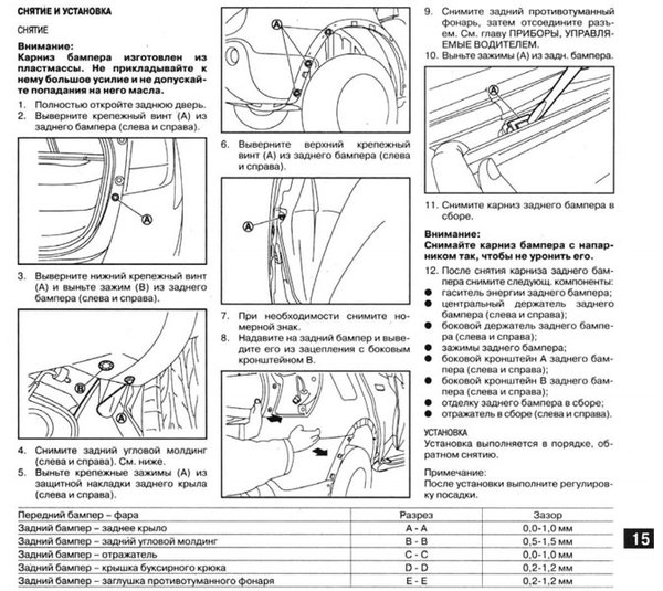

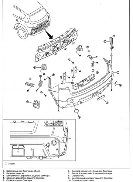

Вдохновившись темой Снятие переднего бампера http://qashqai-club.com/bb3/viewtopic.php?f=42&t=5149 решил повторить подвиг для заднего бампера. Руководствовался в первую очередь переведенным сервисным мануалом варианта 2007г, особых отличий от разбираемого рестайла 2011г не обнаружил:
рис1
рис2
некоторые этапы описаны весьма расплывчато, поэтому проиллюстрирую реальными фото (сорри за качество - мобилка)

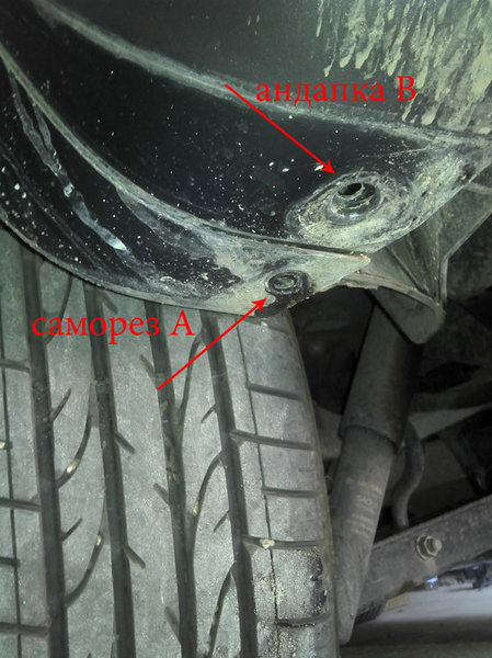

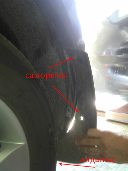

п.3 начинаются не стыковки. Ведь у нас у всех имеются брызговики, так что сначала придется снять их, для этого вывинчиваем крестовой отверткой два самореза и снимаем одну андапку(пистон) снизу, в мануале выше она обозначена как "В":
брызговик
андапка, кстати, отличается от всех что будут сниматься дальше, она чуть больше, так что отложите их в сторонку
ну а потом уже вывинчиваем крепежный винт "А"
п.3

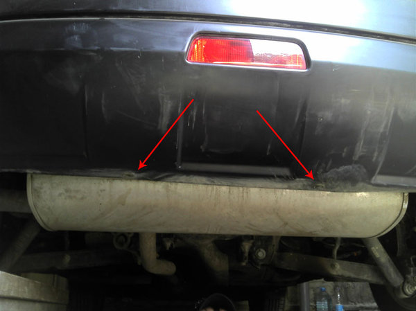

и еще в мануале забыли упомянуть о двух андапка снизу в центральной части бампера, которые тоже нужно снять:
п.3+

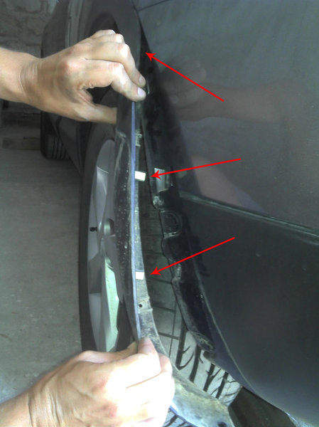

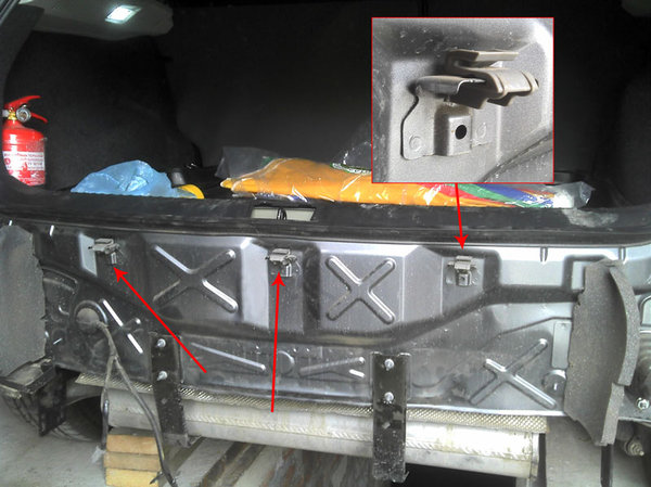

п.4 Аккуратно тянем на себя молдинг, начиная с нижней части:
п.4

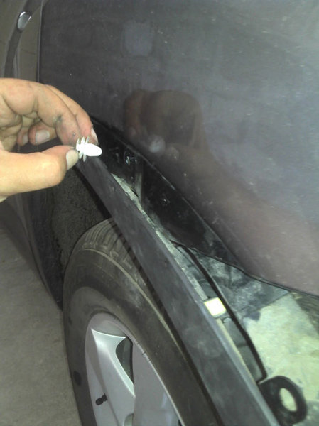

выскакивают защелки достаточно легко. Полностью его снимать не нужно, достаточно только защелки входящие в пластик. В металле заднего крыла стоят защелки совершенно другой конструкции которые достаются гораздо хуже, так что лучше их не трогать совсем
защелки в крыле

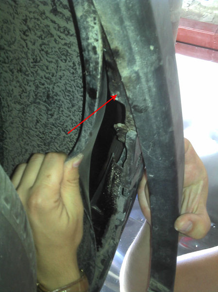

п.6 взорвал мне могз! по картинке из мануала не понятно вообще ничего,на практике саморез нашелся в достаточно сложном месте:
п.6
на фото в одной руке штатный молдинг, в другой поставленный мной ранее подкрылок

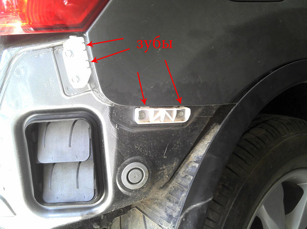

п.8 самый сложный этап, даже после разборки не знаю как произвести его лучше. Просто аккуратно оттягивать бампер от кузова и одновременно толкать вперед. На кузове у нас 4 белых боковых кронштейнов (номер 6 и 7 на рис 1), по две с каждой стороны, с двумя зубами на каждой:
п.8
на самом же бампере ушки с квадратными отверстиями в которые этот зуб попадает

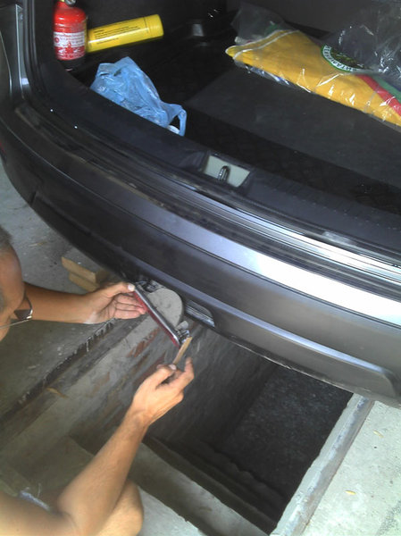

п.9 задний противотуманный фонарь снимается просто, подковыриваем его деревянной линейкой слева или справа:
п.9

не, фотки нету, что он из себя представляет можно понять по картинке из мурзилки (№2 на рис.1 в первом посту темы) материал типа плотного пенопласта черного цвета. По скрытым повреждениям хз, там вроде ничего критичного нет если даже фонарь цел то по идее все должно быть нормально. Посмотри визуально геометрию, проверь равномерность зазоров задних фонарей и задней двери, плюс из ямы можно посмотреть металлические стойки в районе глушителя (№3 на рис.1 в первом посту темы) думаю они гнутся первыми при ударе сзади.

Фотка от mutexxа, п.3+, две красные стрелки показывают на них (под противотуманным фонарём).
mutexx, специально обращал на них внимание:
mutexx писал(а):и еще в мануале забыли упомянуть о двух андапка снизу в центральной части бампера, которые тоже нужно снять
